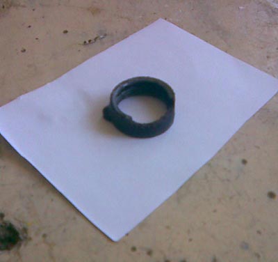

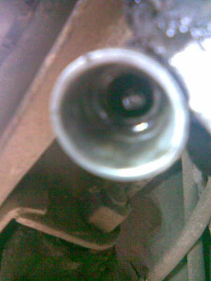

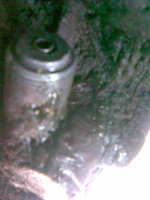

доп.фотки сблизи

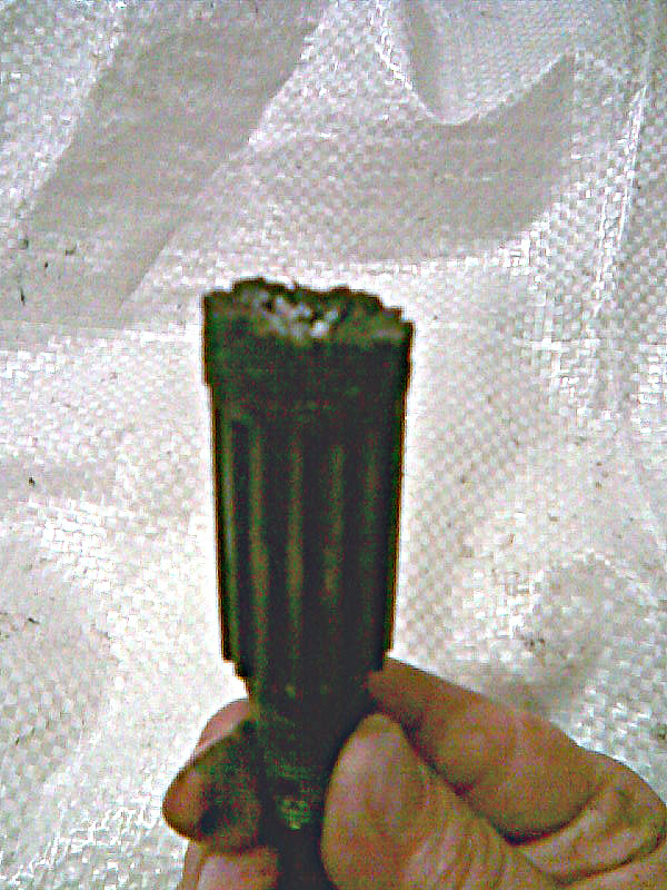

ПРО САБЖ: удивительно какой тросик интересный, квадратного сечения... В общем мастер решил протягивать тросик, не убирая его старый резиновый чехол. Вытянул пассатижами порваный (перетёршийся) старый тросик. Прочистил, покрутил внутри чехла тросиком - затем туда масла. Сначала масло плохо выходило (с того конца где мотор). Ещё прочистил, покрутил тросиком - вдруг стало хорошо вытекать. Всё, засунули новый тросик (родной, от другого Жужа), подсоединили. Вуаля.

по теме:как поставили,если лопнула гайка?
З такими темпами і ми там будемо скоро Sad
По темі: я собі робив колхоз так-сать з капронової пробки від бутилки.
Розрізав , ставив , фіксував капроновими стяжками.

(А гайку новую поставили, от такой же модели. Мастер сначала возился, пытался другую гайку приделать, потом плюнул и пошёл искать родную. Нашёл)
