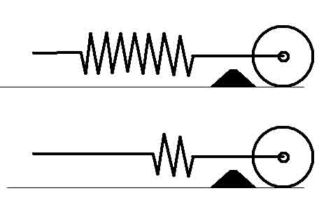

Voytik писав(ла):
но гидравлика как этому в помощь? ведь также тот щелчек передастся обратно на педаль
Передастся. И это правильно!
В каком случае движение колёсика БОЛЕЕ РАВНОМЕРНО при РАВНОМЕРНОМ перемещении конца пружины?
В каком случае легче удастся оставить колёсико на вершине горки?
