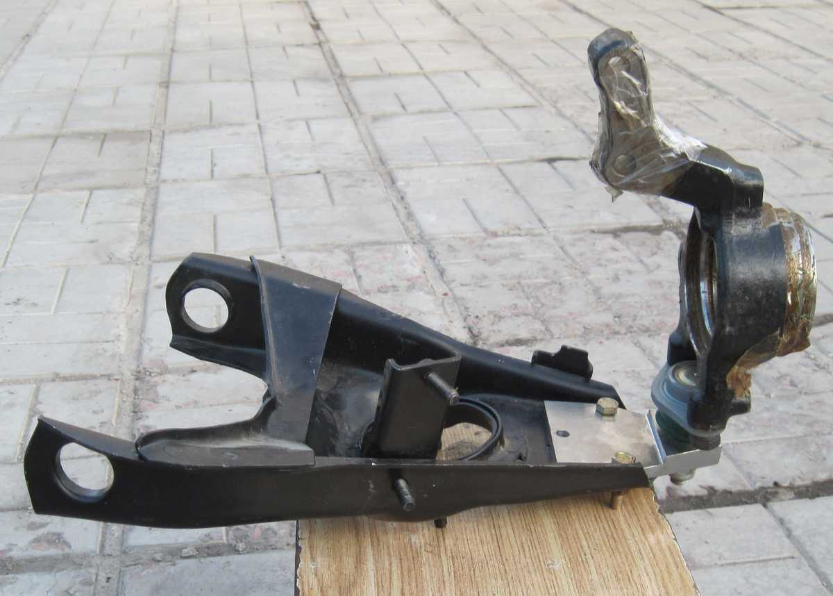

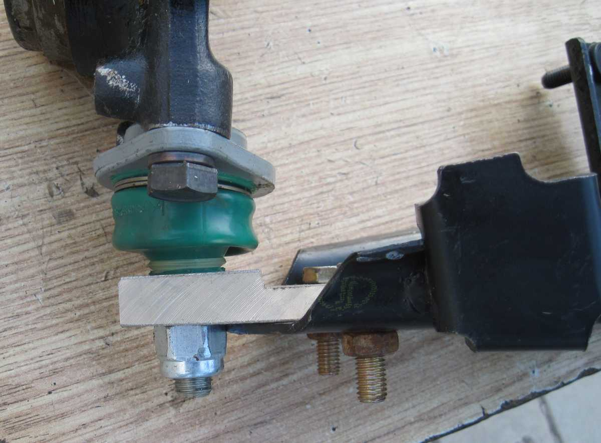

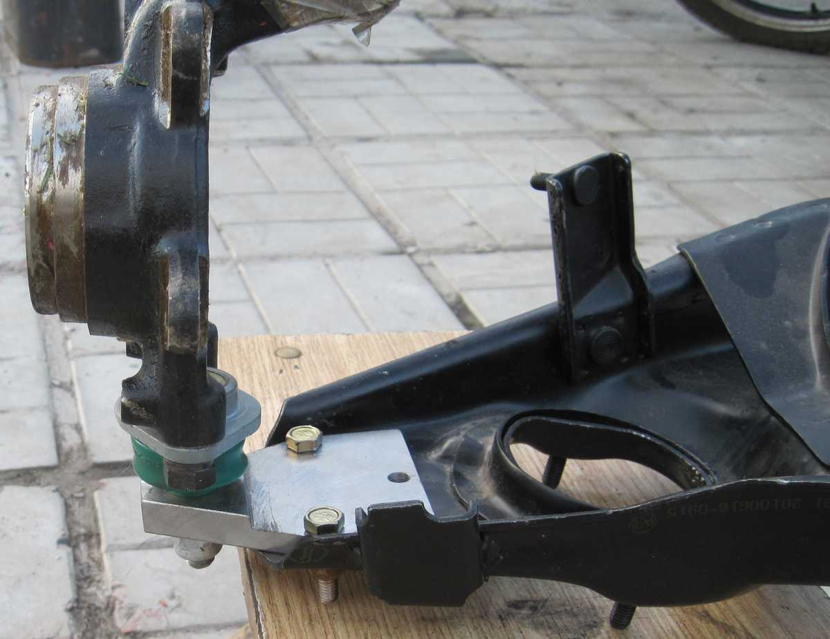

вот, подсобрал все в кучу

а как будкт выглядеть упругий элемент ? во что стойка упирается на кузове ? в морде ЗАЗ нет несущих торсионов же. и почему рычаг классики ? чтоб можно было без стаба юзать ? от того же Г2 подвеска готовая, надежная и очень миниатюрная, по идее с минимальной резкой кузова.

упорный элемент - стойка мак-ферсон, это же очевидно. силовая часть будет сделана
а от г2 подвеску я не видел, да и мне проще с вазовскими элементами работать
050-5254195
ПовідомленняДодано: 11 Тра 2013 09:00    Заголовок повідомлення: Відповісти з цитатою
Вопрос на засыпку: ВАЗовские рычаги ужасны, слабые. Нельзя ли было что-либо другое поюзать?
Или их на лёгком Горби хватит?
И по кузову. Реально надо переделывать передок, надо колхозить туда лонжероны, сверху. Опять-таки, думаю, можно и самому выстучать, и поискать готовое на других машинах.
Но завязывать, аналог по переднеприводным - опорные стаканы, или чашки, на силовые элементы кузова надо обязательно.
Вообще, несложно же взять и вварить чашки от FWD, привязав по месту, тем самым получим требуемое.
Или я неправильно понимаю? Rolling Eyes

правильно понимаешь. а рычаг здесь только часть функций выполняет по сравнению с жигулями, он не нагружен пружиной. только поперечные и продольные нагрузки

Ты сознательно сдвинулся с посадочного места шаровой классики? Какая причина. Смотрится мощёво! Идея мне очень нравится учитывая, что я в голове нарисовал подобное решение моей макферсоновской проблемы. Во сколько это обошлось и кто делал?
