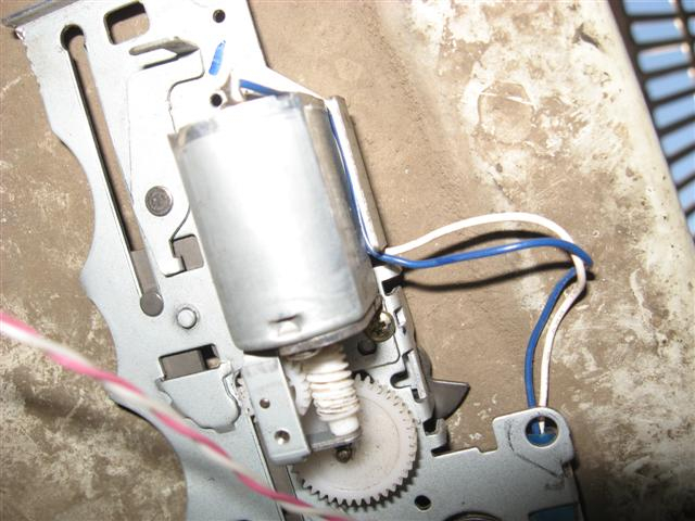

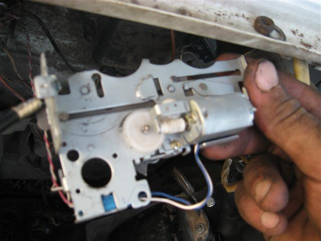

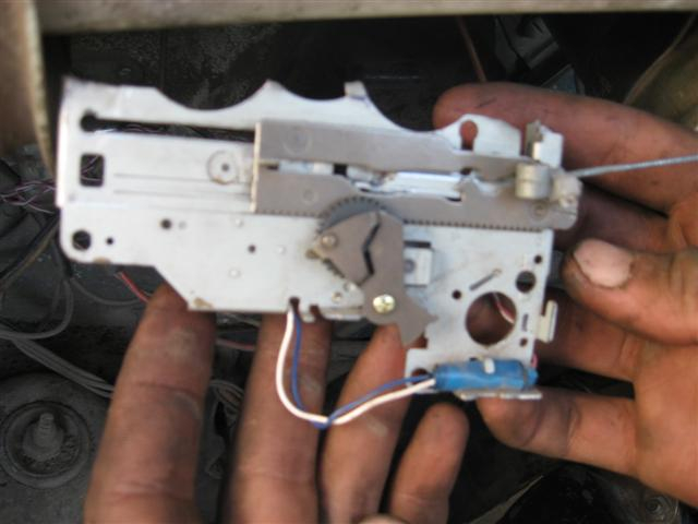

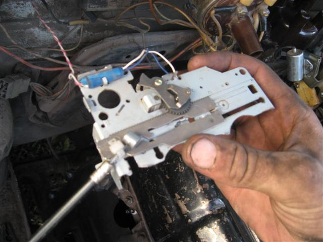

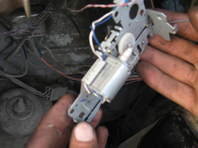

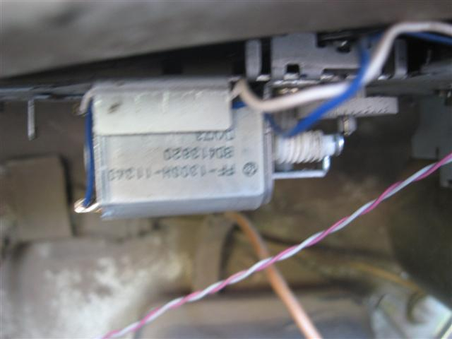

Лень всетаки победила Very Happy , и вместо того чтобы тянуть тросик воздушной заслонки, я протянул 2 проводка. Но привод заслонки делал на базе не шагового моторчика, а обычного, с червячной передачей.
Free_рейсер
Зареєстрований: 06.10.2008
Повідомлення: 366
Звідки: г.Калиновка Винницкая обл.
ПовідомленняДодано: 20 Вересень 2009 15:33    Заголовок повідомлення: Відповісти з цитатою
Для реализации електротяги был использован моторчик на 12В (на его валу надета червячная шестерёнка), а также редуктор. Как действующий елемент использована рейка, с нанесёнными на одной стороне зубчиками для шестерёнки. К ней был прекреплён тросик от велосипедных тормозов, он и танет заслонку. Для того чтобы разместить этот "блочок" в любой части моторного отсека тросик пропущен в "рубашку", один конец которой закреплён в отведённом для неё месте-на карбе. Для того чтобы управлять моторчиком вперёд-назад взята кнопка от электро стеклоподёмника. На пробном испытании конструкция работала на ура. Но нужно электромоторчик, редуктор и рейку упрятать в защитный кожух, потому что в пыльной среде они долго не протянут.

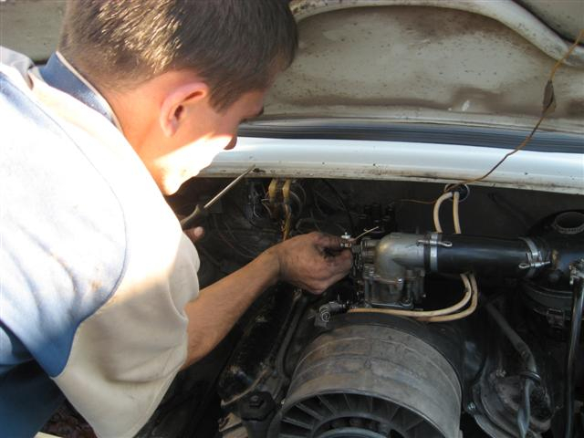

Сегодня наконец то навел порядок под капотом Smile. Поставил кожухи охлаждения, также настроил свой фирменный електропривод воздушной заслонки, смазал его и упрятал в герметичную упаковку из велокамеры и полеетилена Smile. На досуге немножко пофоткал чтобы нагляднее было что и где.
Не пинайте за резкость на некоторых снимках Embarassed как то так само получилось, недоконтролировал однако.
