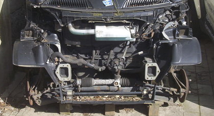

Тут и рычаги треугольные, и рулевая рейка там где нужно, и вообще все в шоколаде. Если бы еще в руках повертеть...
kastet780
Зареєстрований: 02.06.2010
Повідомлення: 603
ПовідомленняДодано: 04 Липень 2012 16:06    Заголовок повідомлення: Відповісти з цитатою
В таком случае надо морду авто удлиннять. Где на фото рулевая рейка изображена, в ЗАЗе место для ног водителя и пассажира.
