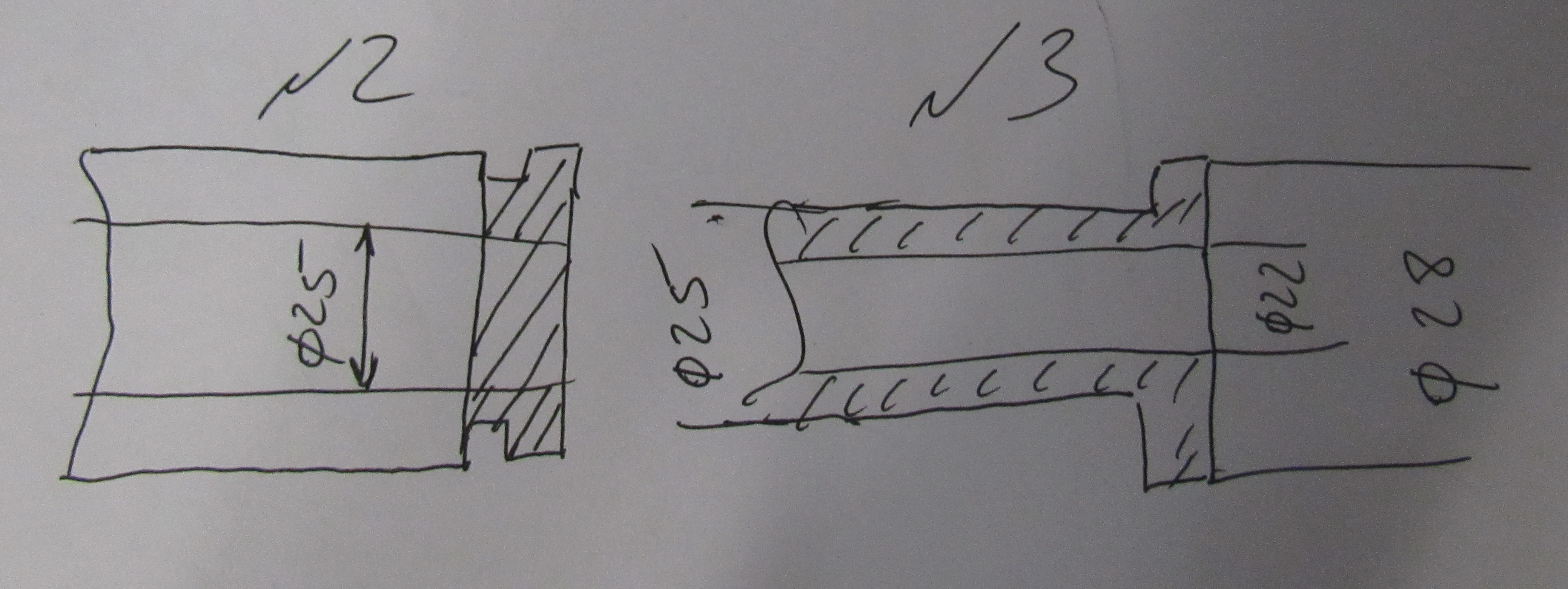

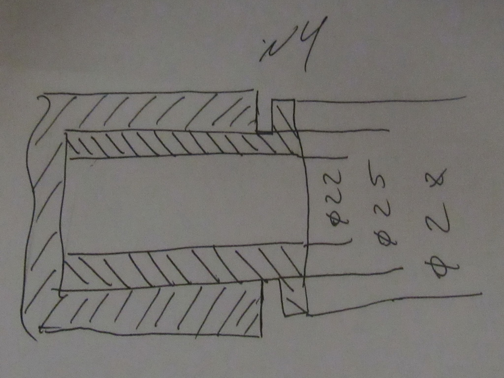

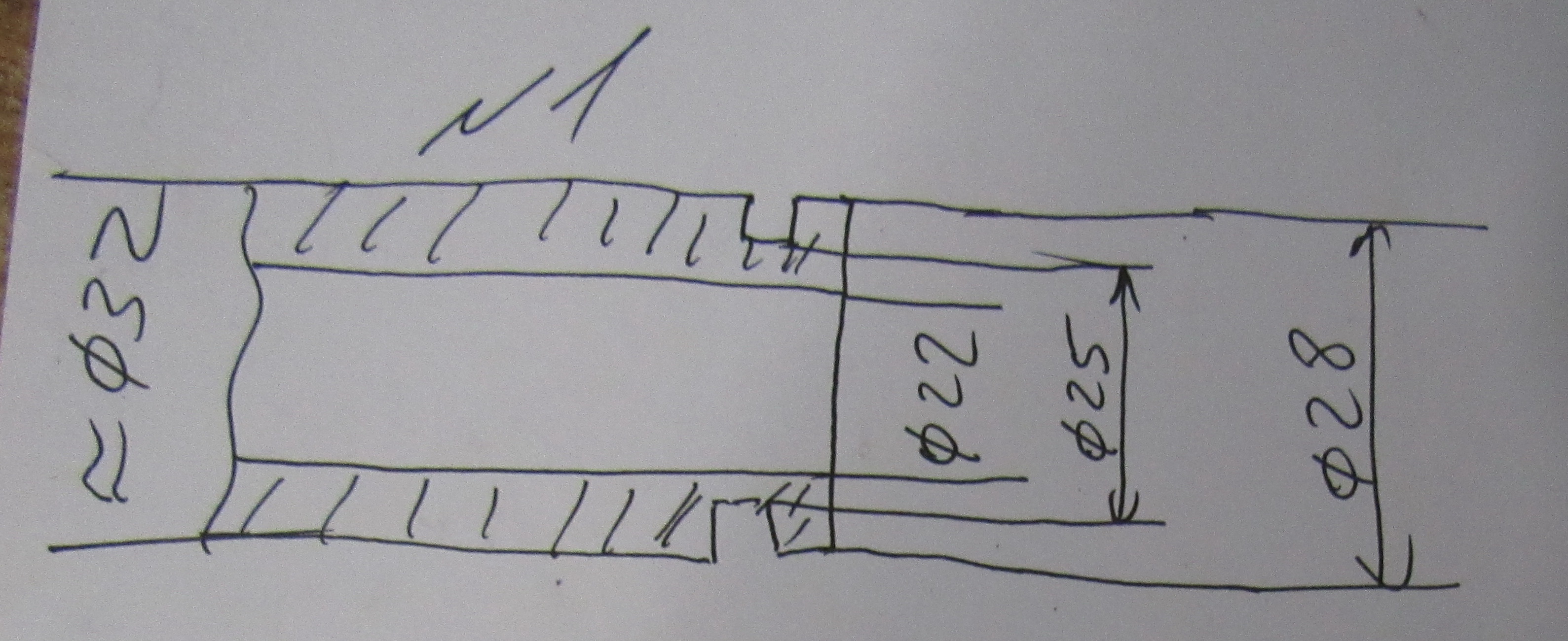

kubanoid Возвращаясь к гильзовке (переднего цилиндра). Не знаю я, кому и кто смотрел на цилиндры, но с фантазией у них плохо или им это не интересно или не достаточно квалифицированы.
Если растачивать и гильзовать, то действительно тела там мало, канавка под пыльник Ф25 а внутренний Ф22, тела 1,5мм на сторону, собственно растачивать не куда. Рис 1
НООООО
Если срезать с цилиндра канавку для пыльника (заштриховано на рис2.) и расточить его на Ф25 (рис2), выточить втулку (рис.3) то в принципе все получится.
Выглядеть будет так (рис.4)
Но все равно есть один маленький нюанс. Тело цилиндра примерно 32, но так как они обрабатывались не совсем точно относительно центра отливки ( но опять таки не факт, по крайней мере на моем экземпляре), то с одной стороны толщина будет меньше, на моем 4,5мм. и почти 6мм. на против. Но это решается путем смещения детали в нужную сторону, а можно и не смещать, после расточки останется 3мм. что то же достаточно.
В общем как то так, останется вымерить линейные размеры решить проблему с герметичностью, и самое легкое - СДЕЛАТЬ.

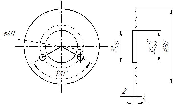

надо уточнить диаметр 31, это чертеж под задний щит, на переднем вроде как как меньше или больше, но точно не помню. п потом подогнать болгаркой контур по месту, и приварить. Диаметр отверстий 8,2-8,5
Ланц сделай фотки оборота тормозных щитов, я их не делал када собрал
Возвращаясь к этой теме
вот готовые переходники
Ну а фото в готовом виде выложит Ланц, когда соберет и если не зажмет
_________________ "Теория без практики-мертва,а практика без теории-слепа" И. Кант |

Обещанный чертеж переходника
