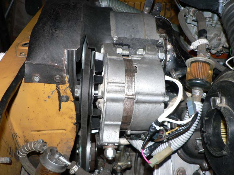

Вот фотографии.
Это как расположился генератор:
А это - вид справа. Есть ощущение, что генератор немного завален в продольной плоскости с переднего конца. Если вам так покажется - скажите мне об этом тоже, а то ремней не накупишься. Простой выход из этого вижу в том, чтобы с помощью круглого напильника немного расточить отверстие под болт в переднем ухе вверх, а в заднем ухе - вниз (или в заднем ухе не трогать), дополнительно попробовать немного выгнуть ухи по направлению назад:
![](http://zaz.kiev.ua/forum/gallery/photobase/00156-1169299194-479.jpg)
Останній раз редагувалося: Ilya (20 Січень 2007 19:18), всього редагувалося 1 раз |

Додано: 20 Січень 2007 18:39 Заголовок повідомлення: |
Правильно кажется, генератор закошен надо чуток опустить его со стороны шкива, да и на второй фотке видно как ремень в ручей шкива с перекосом заходит

Додано: 20 Січень 2007 19:13 Заголовок повідомлення: |
Эх блин, без доводок ничего не обходится...
Сейчас пойду отверстия растачивать, ибо ездить так стремно. Ремня может на долго не хватить.

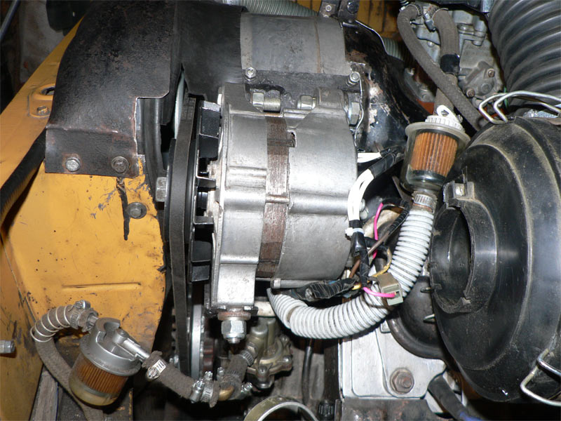

Вторая ревизия (расточил вверх правое на фотке ухо на 2 мм, чуть-чуть развернул ушки против часовой стрелки, убрал 3 регулировочные шайбы из Запорожского шкива, т.к. после этого натяг ремня понизился). ВОт что вышло:

Додано: 21 Січень 2007 01:39 Заголовок повідомлення: |
вроде получилось все просто отлично, хотя эксплуатация покажет, я б на твоем месте все же кинул в багажник запасной ремень, так на всякий случай
