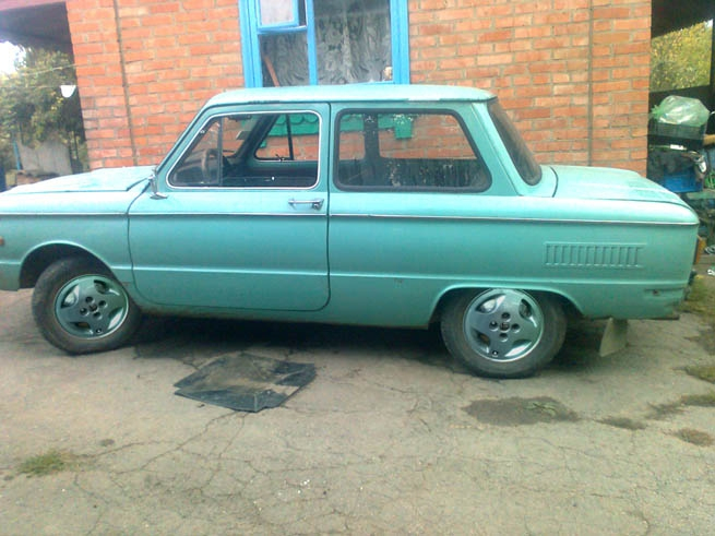

Прикупил себе две недели назад вот такую М-ку 82-го года, осталось легализировать дома.

клас, вітаю з покупкою, рідний брат найшовся))) тільки в мене не інвалідний Laughing

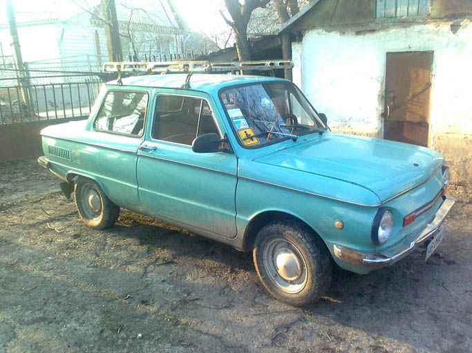

Сегодня заменил задние стойки, насколько стало хорошо ехать, но автомобиль стал ниже. У прежних стоек было приварено еще одно ухо.
Обнаружил то, что почти оторван левый стакан, как последствие езды с неисправными амортами и рычаги задней подвески тоже немного пострадали.
А так по кузову еще оторван кусок водостека крыши и изза пересохших оконных уплотнителей немного покороблены передние арки в салоне.
Что очень не понравилось так это то что при торможении авто стает почти неуправляемым, то в одну сторону тянет, то в другую, что это может быть, пока барабаны не снимал не смотрел что там и как.
Выкинул пластмассовые зеркала и поставил одно хром:

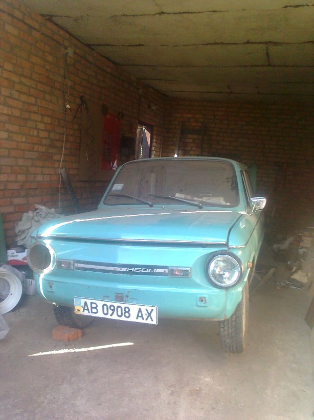

В 2014-м году был прикуплен кирпичный гараж 6,5х4х2,9м с литым потолком и смотровой ямой. В нем намного удобней. Но так как за него еще отдавал одолженые деньги, то с Одессой пролетел и М-ка осталась без фин. поддержки. Потому в общем за 2014-й год пробег авто составил 10км, остальное время заз пылился в шалаше. За это время днище и подвеска успели покрыться рыжиками и полностью пропало сцепление.

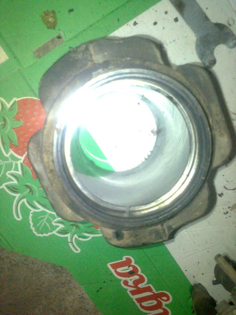

Вчера, пока все спали, снял правую голову и цилиндр, зазор в кольце 2,5 мм. На цилиндрах есть небольшая выработка, но думаю если поставить кольца - еще поездит.
На поршнях выбита группа "В". Какие к ним кольца?

смотри чтобы ступеньки от износа не было. а то кольца поломает

Кольца на группы не делятся - только на "стандарт" и "ремонт +ХХ"
