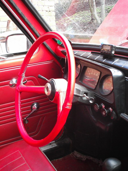

На выходных закончил обтягивать руль кожей, да немного попотел я над ним вот что получилось:
Если кого заинтересовала технология могу подробней рассказать что кчему и подельться выкройками!

ПовідомленняДодано: 03 Квітень 2006 09:12    Заголовок повідомлення: Відповісти з цитатою
Не впечатлило на родном руле

Вадик
Да согласен это не инопомоечный руль обтянутый кожей. Вот ты мне покажи хотя бы один родной руль обтянутый? А от инопомойк каждый пятый. И кстати любой четырех или трех спицевый легче обтянуть.

Я не претендую на то, что я видел лучше или делал лучше. Я выразил свое мнение, сказал что меня не впечатлило. ИМХО

ПовідомленняДодано: 03 Квітень 2006 11:56    Заголовок повідомлення: Відповісти з цитатою
А по-моему неплохо получилось. Молодца.
Только красный зря сделал. Черный нужно, черными нитками. Wink
Распиши подобно, может я себе сделаю.

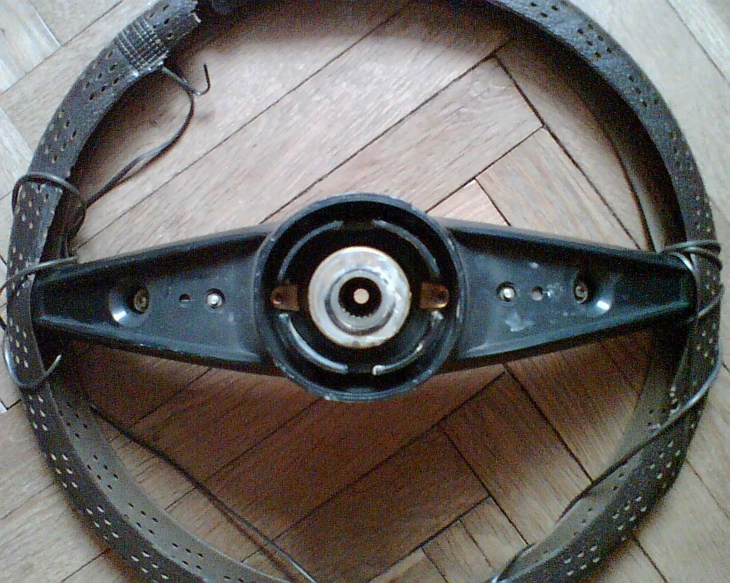

я наконец-то забрал руль.вот его фота:http://zaz.kiev.ua/forum/gallery/photobase/01369-1144160282-242.jpg
посмотрите плиз.реально ли его втулить?и какие махинации надо провести с ним,чтоб по-быстрее,по-дешевле,ну и чтоб после первого поворота не отвалился.

sanitar писав(ла):
я наконец-то забрал руль.вот его фота...
Это от чего такой ?
ЗАЗ-968М, 1990 г., бежевый
Новые пополнения в галерее
ПовідомленняДодано: 04 Квітень 2006 17:39    Заголовок повідомлення: Відповісти з цитатою
да вроде как 6-ка...

Делается все очень просто:
Меряешь руль по кругу сантиметром тем что швеи пользуются, если на 968 то там 122см выхотит, от них отнимаешь от 2 до 4см на натяжку что бы кожа хорошо натянулась и не крутилась этот параметр зависит от самой кожи и уже нужно определять на месте когда вырежешь две ровные половинки этого круга половинки как у меня или по своему усмотрению, обхват руля 6см. Далее берешь капроновую нитку или специальную сапожную (она предпочтительней) и прострачиваешь на машинке декоративный шов чемпоближе к краю по всему периметру и сшиваешь один край вдух частей и проверяешь как он натянется на руль если нормально то сшиваеши второй конец у тебя получилася такая заготовка как продают на авторынке для рулей только у тебя со спицами. Далее берешь иголку кривую и на конце плоскую и нику и все это дело стягиваешь зигзагом мачинать лутше возле спиц и по кругу. Два вечера перед телеком и руль готов.
Насчет кожи лутше брать мягкую и тонкую но не слишком тонкую чтобы не порвалась вовремя натяга нитками и вырезать выкройки нужно вдоль той стороны куда кожа лутше тянется!
Если нужно могу вылозить выкройки с размерами!
Если нет машинки можна зайти в любую сапожную мастерскую и там прострочат все от 5 до 10 грн. и получится руль стоимостью 30 баксов это мне предложил зделать один мужик занимающийся перетяжкой рулй, салонов.
