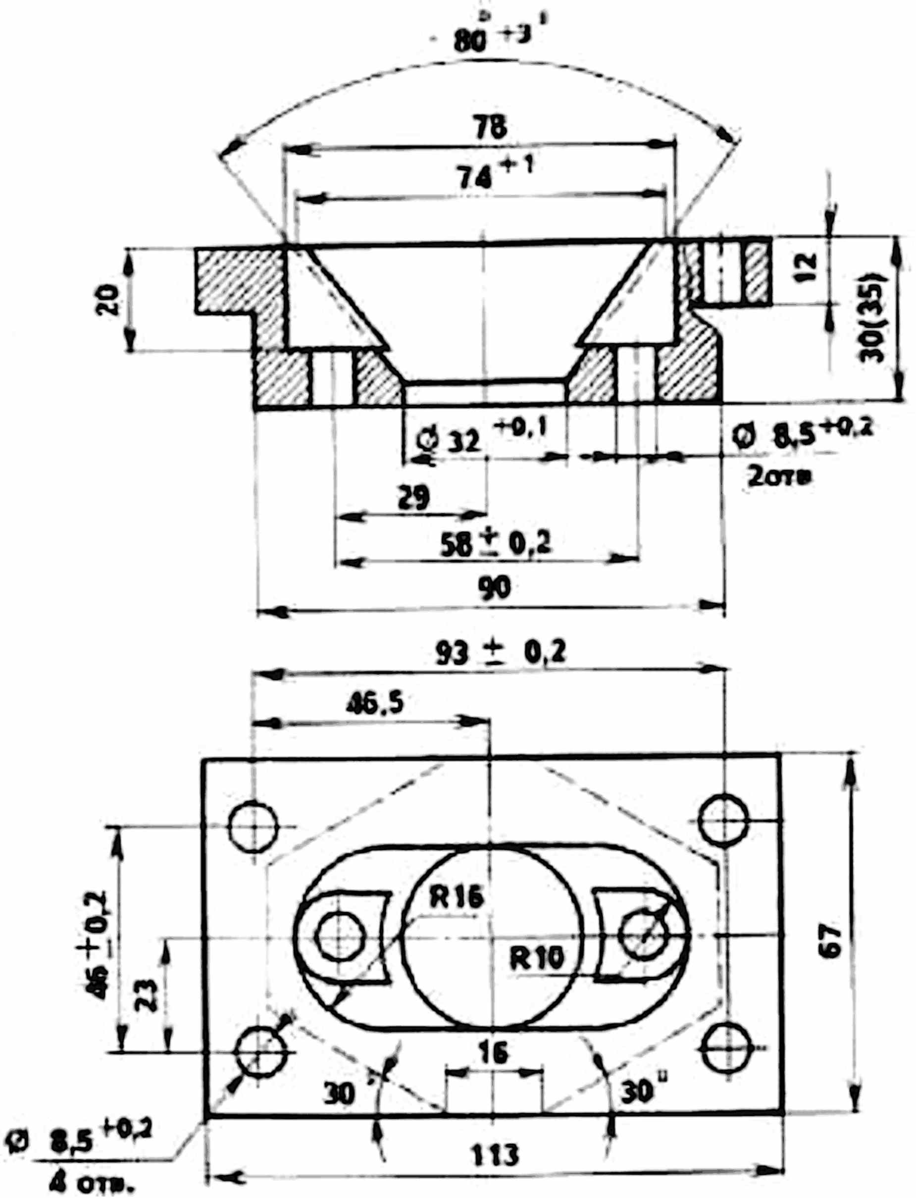

ОК! Так и сделаю. Еще бы кто-нибудь норальные чертежи переходника подкинул, а то у меня в *.dwg. Посмотреть нечем.

https://zaz.kiev.ua/forum/gallery/photobase/00373-1156841195-507.jpg
Выолжил в JPG. Качество не очень, но пользовать можно.

Нет, все нормально, размеры видно. Сенкс огромный!
