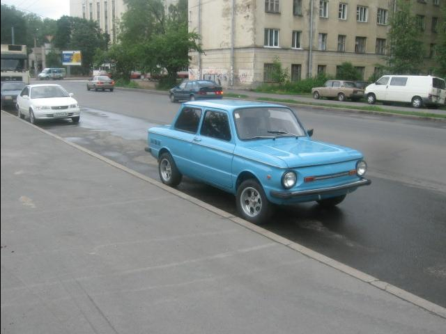

Сегодня был первый "большой" выезд в город первым делом сделал СО-СН и сход развал. И кататься по городу народ на улицах в восторге сделал пару фоток. За день проехали около 100км расход в пределах 8-9л (по городу).
Сразу вылезло куча косяков типа регулировка кулисы, недовыжим сцепления и т.д по мелочам.
По поводу ГИДРОПРИВОДОВ рем. комплекты - НЕ рулят ГЦС потек буду менять и фары никуда не годятся.
