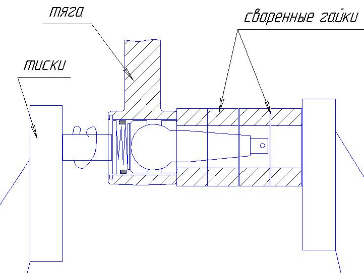

Нефиг. Сам собирай!
Я, например, пока мудрю подшипники, на зеленом собрал тяги по стандарту.
Привожу описание простой приспособы для сборки тяг.
Находишь 4-5 здоровых гаек (М16, 1Cool свариваешь вместе.
Берешь тягу, берешь тиски. Собираешь ето все добро вместе и сжимаешь как на рис.

Нефиг. Сам собирай!
Скучно самому. Треба знайомитись.
Я собирал 4-мя способами.
1. брал головку на 22, она прекрасно подходит по диеметру крышки. но такая сборка выходит если пружинки прослабленые и получается удержать кольцо в плоскости. Затем свеху ставил головку (сжав кольцо) и постукивая молоточком сажил пружину в ее законное место.
недостакок в эксплуатации - слабая пружина
2. пытался "по кругу" завести кольцо - один раз получилось Embarassed польше Twisted Evil - недостатков нет - но редко получается. Laughing
3. использовал сьемник для подшипников. т.е. своими захватами сьемник цеплялся со стороны пальца, а винтом сдавливая пружину садил крышку на место, но при этом стопорное кольцо не удавалось сдавить так как в центре мешал винт.
4. ..... пытался с тисками но не получилось

Я собирал с тисками по схеме Антонио, но головку брал самую маленькую - на 8.
Тогда получалось с сжатой пружиной делать со стопорным кольцом все что угодно, после первой шаровой остальные собирал секунд за 30, без всяких подпиливаний.

Перебираю пальцы довольно часто - все проблемы от недостаточного размера тисков Very Happy , либо от чрезмерной силы в руках Rolling Eyes . главное не использовать пружины которые в современных ремкомплектах - они в принципе до нужного размера не могут сжатся. покупаю на базаре похожие на родные заводские.

то то Wink . У меня тоже подозрение на пружинки возникло. Поскольку тиски не маленькие (16 кг прим Twisted Evil ). Вчера удалось "одну" поставить . Но использовал не родные стопорные кольца, а те которые мы обычно можем видеть в магазинах крепежей. размером W32. Толщина кольца примерно на половину меньше родного и усики не мешают Laughing .
З.Ы. надеюсь что электрик сегодня 220 включит и болгаркой укорочу эти пружины и обойдусь мез "громких слов".[/img]
