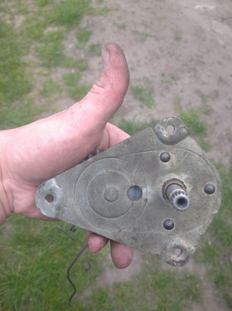

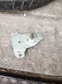

Питання до знаючих людей: склопідйомник не підійшов, бо знявши свій, він виявився більш схожий на той що ставиться на 412 Москвич. Може таке бути?
AlexK
Зареєстрований: 05.07.2011
Повідомлення: 573
Звідки: Вінниця
ПовідомленняДодано: 15 Тра 2023 07:11    Заголовок повідомлення: Відповісти з цитатою
Механізм склопідіймача дійсно такий має бути.
Подивися на своєму, теж такі стоять.

Дякую, значить буду розбиратися далі що там до чого. Знайшов схожий механізм, але видно від Москвича, при установці скло опускається сантиметрів на 10 і трос йде внатяг, не вистачає довжини. Треба їхати тепер за тросом) Весела забава)

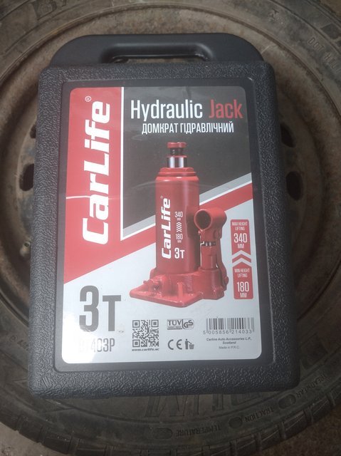

Здійснилася мрія)
Колись дуже хотів отакий домкрат, бо це капець зручно, особливо коли ставиш і знімаєш мотор з Запорожця)
Та і в принципі підняти таким домкратом машину це 5 сек)
Заїхав на авторинок, думав 2-тонного вистачить, а знайомий продаван запропонував 3-тонний за 500 грн. Ціна норм, так що взяв)

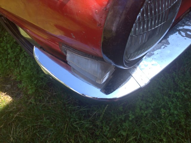

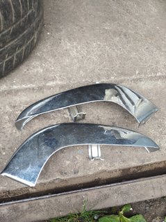

Треба більше хрому!
Видалась можливість намутити три куточки бампера хромовані і нарешті дійшли руки їх поставити, замінивши чорні що зараз на авто.
Поки четвертого нема, взяв один з чорних і дунув його срібною фарбою. Тимчасово покатить, сильно в очі не кидається.

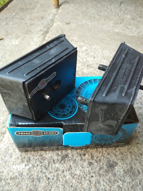

Попалися мені в знайомому магазині подушки Тріал спорт від ГАЗелі по хорошій ціні. Якраз одну подушку порвав коли скидав мотор з коробкою, якість так собі виявилася. Такі друга потріскала. Раз-два поміняв і скажу що стало приємніше і на холостих і на обертах на менше вібрації. І подушка ГАЗелі ширша і нижча трохи, проте плотніша якась. Ну, процес експлуатації покаже) поки сподобалося)
Може банально зайвий виток крутанув? Якщо що, то взагалі некритично. Я робив взагалі просто. Міряв довжину тросу з протилежної сторони, рубав скільки треба з магазинного і облужував "розчипірку" через конусну накрутку для велосипедної шпиці. Працювало завжди на "УРА"
Скоріше за все, бо добився я опускання скла на 2/3 , підйом і фіксація як треба)
Поки лишив так, але скоро туди полізу переберу)
