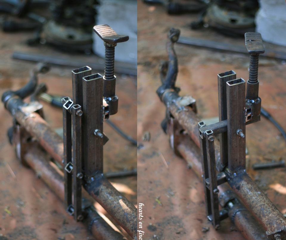

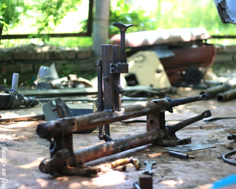

Для меня важно что бы легко регулировалась, была относительно простая и не грамоздкая конструкция. Находил работу где можно было регулировать винт из багажника. Вот что то такого плана

вот та самая работа. Хотелось бы еще посмотреть на подобные работы, если таковы существуют

Интересно какое уплотнение (сальники, пыльники) механизма регулировки в трубах подвески? Много разных проектов эджастеров, а об этом ни слова. Или масло заливать ненужно?

Pasha.F я тоже над этим думал и прищел к выводу, что масло не заливают. Интересно так же как живет балка без масла, какие могут быть последствия и тд и тп
Повідомлення: 3085
ПовідомленняДодано: 17 Серпень 2014 22:01    Заголовок повідомлення: Відповісти з цитатою
Стыд Это пиздец! мало того, что на кочке, болтики сорвет, да и балка без масла - мотор без масла. идиоты.

дивився і інші його варіанти. За великим рахунком, непогано, окрім
1.не певен, що бовти триматимуться (навантаження на різьбу)
2. у балці немаає мастила. Поставити туди сальники дуже складно тк є зварювання = нагрів.
У цьому сенсі залишається лише виготовлення втулки та шматка трубки (більшої ширини, щоб не повело при зварюванні) під неї з мінімальним зазором
чи саморобний чохол-пильник аж до бовта
Мені особисто більше подобається такий варіант:
однак, при цьому ж (для будь-якого заниження з регулюванням) ще й амортизатори міняти для їзди на низькій та високій (жорсткість-то залишається стандартною у обох випадках)
