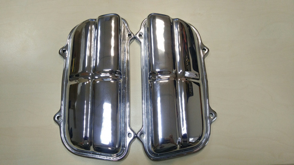

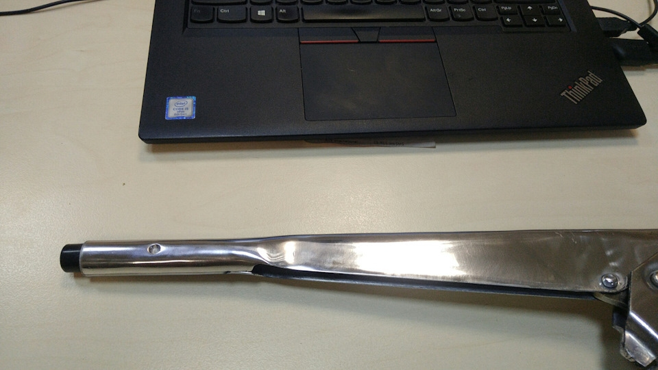

Приїхали ніштячки від Rosko:
На тижні встановлю, одразу поміняю й тросик ручного гальма.
Крім того, знайшов у damir нову пару у рульовий редуктор. Також сподіваюсь на інсталяцію на авто найближчим часом.

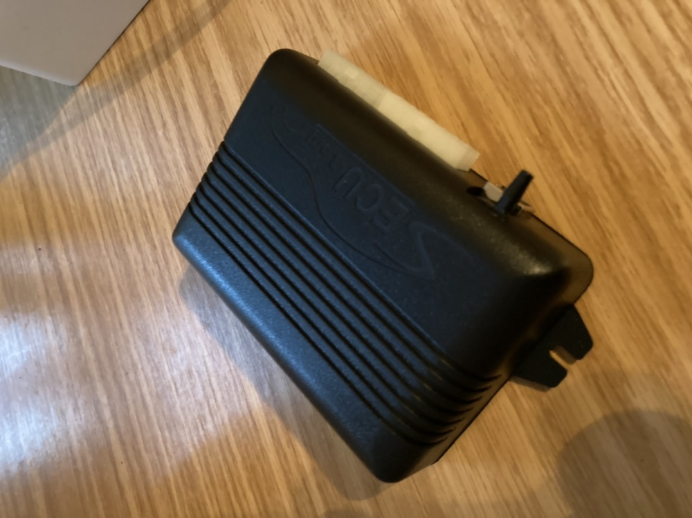

А ось запалення від М412 дратує. Або «попадає» по характеристиці на низах або на верхах. Витрачати час на налаштування трамбльору не бачу сенсу. Все одно це буде дуже приблизно і незручно. Від трамбльору з усіма його люфтами та зазорами треба збавлятися. Тому якось так:
