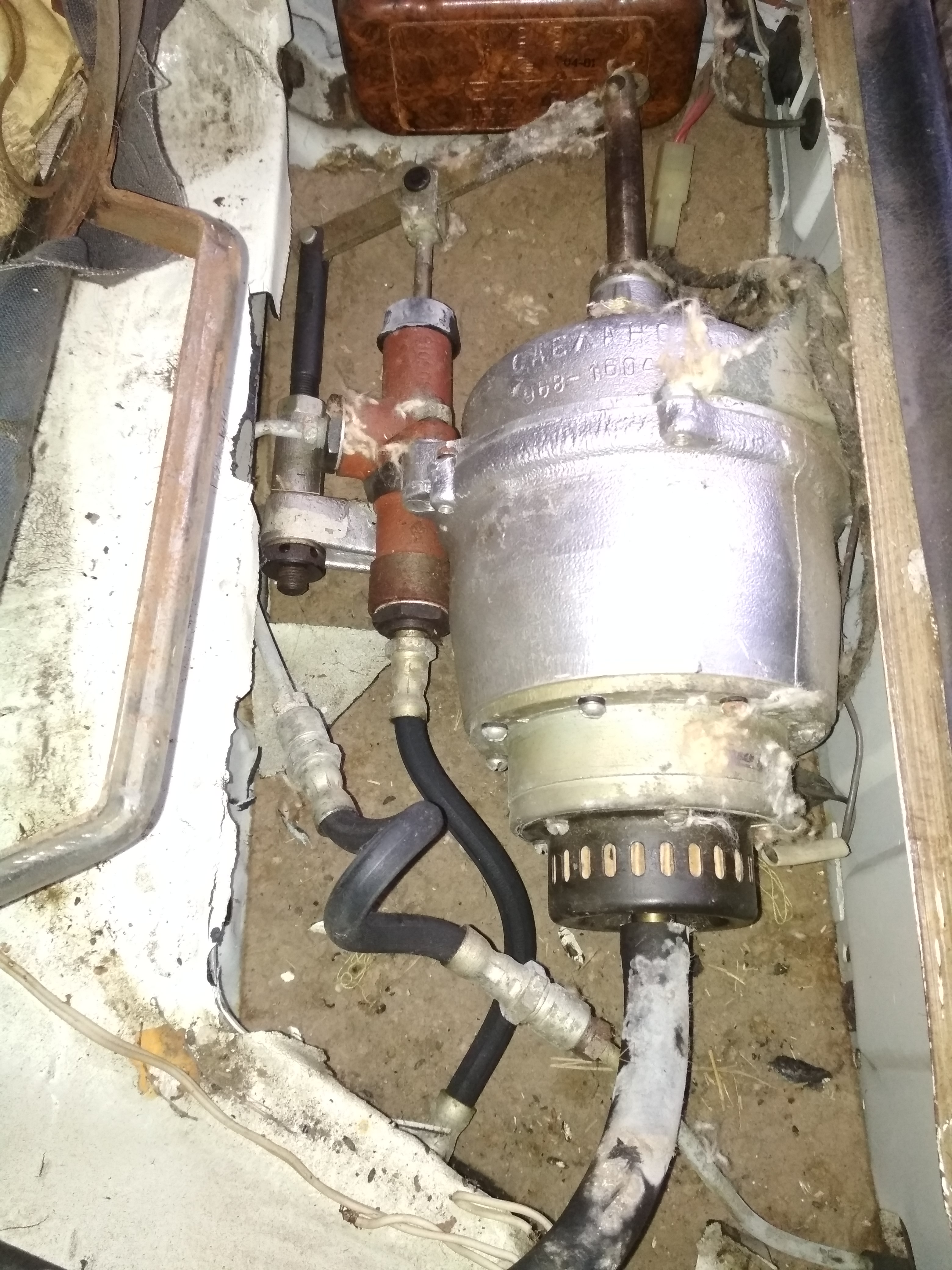

Вообщем я хочу установить такое сцепление на горбатого (естественно немного модифицыровав електронику).. Незнаю как точно надо подключить сам вакум и куда... Заранее благодарен за подержку )))
http://zaz.kiev.ua/forum/gallery/?do=sf&g=1555&a=926&f=21998
http://zaz.kiev.ua/forum/gallery/?do=sf&g=1555&a=926&f=21999

Нуу честно говоря давно надумал напихать зазик прикольными удобностемя... Вот уже почти готов карбюратор с моторизированной заслонкой подсоса. (масло холодное мотор на подсосе по мере прогрева подсос сбрасывается) электро - стекло подъемники. Сидухи моторизированные и т.д ))) Так вот принцип работы сей цацки такой под ногой стоит ГЦС (педаль) потом трубка идет на вход такого же ГЦС (видно на фото) а далее как в сказке... Хош ногой нажимаешь и как обычно... А хош включаешь тумблер сцепление выжимается ваккумником потом втыкаешь первую передачу и нажимаешь газ по мере набора оборотов электронный блок управления плавно включает сцепление, пускаешь газ сцепление снова выжимается и ты втыкаешь вторую.. и т.д. У блока электроники есть 2 положения. То есть можешь включить для нормального покрытия дороги и ехать, ет 1 положение а второе ет бездорожье... Короче вот такой вот ахтунг ))))

оно умеет плавно трогаться, в зависимости от нагрузки на мотор? Shocked
те кто юзал порошковое эл.сцепление от подобного "инвалида" знают что с ним можна ездить толькокак инвалид Smile
одним словом фишка прикольная, но в реале очень далека от совершенства.
напишешь как было, самому интерестно чем закончится Smile

Чесно пока хз как оно умеет.. Но на педали газа стоял кнопочка и на кпп тож. И дедок у которо купил его говорил что довольно неплохо работает... Чесно я был в офигении когда увидел скок для заза микросхем непожалели аж неповерил )))) Сделано все на основе военки....

ездил я на м-ке с таким сцеплением... лет 10 назад правда было... помню что неочень оно работает. когда трогаешься сам педаль же нелинейно отпускаешь...., вот и правда получается что с инвалидным устройством будешь ездить как инвалид.
