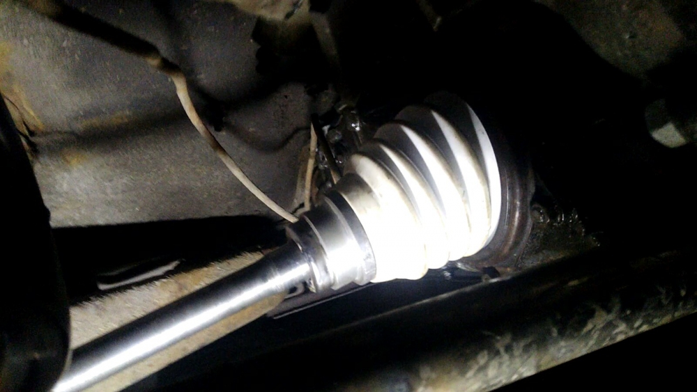

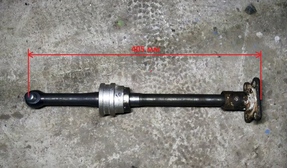

Вирішив для історії зафіксувати перелік необхідних дій для встановлення ЛуАЗівських півосей на ЗАЗ.
1. Для встановлення на ЗАЗ піввісь має мати довжину 405 мм від прилягаючої поверхні фланця до центра вісі сухариків:
2. Фланці краще використовувати ЗАЗівські - в них вдвічі більша довжина шліців. (принаймні у порівнянні з мелітопольськими піввісями)
(див. відео с 3:15)
3. Перед встановленням фланця на шліци - обробити останні фіксатором різьби.
4. В моєму випадку (купляв нові ЛуАЗівскі піввісі у Мелітополі) доводилося продовжувати шліци (на 20 мм) для того щоб досягти довжини піввісі 405 мм.

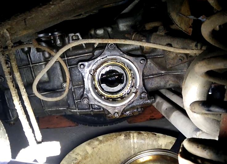

5. Для зручного встановлення піввісі у коробку треба горизонтально зорієнтувати паз в який вставляються сухарі:

Лучше было бы положить ЗАЗовскую и самую короткую ЛуАЗовскую полуоси рядом и сфотографировать их. Было бы наглядней, чем графическое указание необходимого размера на ЛуАЗовской полуоси.

Paul R-0707 такое фото есть:
Сверху полуоси ЛуАЗ в порядке уменьшения, в самом низу - ЗАЗовская полуось.
Источник:
https://my.mail.ru/mail/luazmaster/photo/174/175.html
Paul R-0707
Зареєстрований: 08.02.2007
Повідомлення: 498
Звідки: Германия
Моє авто: ЛуАЗ-969М
ПовідомленняДодано: 07 Грудень 2019 21:39    Заголовок повідомлення: Відповісти з цитатою
ayger писав(ла):
Paul R-0707 такое фото есть...
Это фото мне давно известно (с его автором я знаком с 2003-го года Smile ).
Я имел в ввиду, что сравнительное фото не помешало бы для наглядности объясненя переделки ЛуАЗовской полуоси для ЗАЗа.

Выходит полуоси ЗАЗ и ЛуАЗ по диаметрам не отличаются?

Morgan, там де шліци - так, діаметри однакові. Але там де гладенька частина - ЛуАЗівська трохи товстіша.
