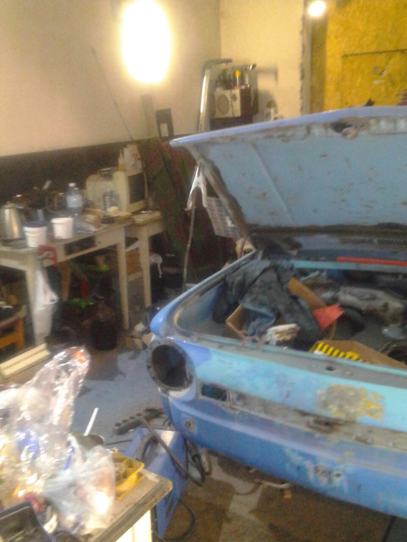

Вечерний гараж
сори за порядок, квартира в стадии ремонта, на гараж уже физически времени не хватает..

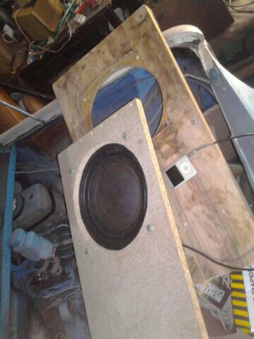

Всем привет, подскажите пожалуйста, или в идеале чертеж
Куда штатно на зазике врезается антенна?
Типа как на 966, где заглушка резиновая с завода вставлена
Хочу поставить, и захотелось как в оригинале

| CROSSFADER писав(ла): |
Хочу поставить, и захотелось как в оригинале |
В книжке, которая с запорожцем идёт, есть чертёж.

Ыйожыг_Фтумане
Статус: Offline Зареєстрований: 18.09.2017 Повідомлення: 26 Звідки: Polotsk Belarus
Додано: 12 Липень 2018 21:34 Заголовок повідомлення: |
Зелёная такая, вместе с машиной шла, у меня бумажная под руками есть, но сфоткать нечем, вечером малой может приедет, дак сфоткаю телефоном, я на даче просто сейчас, нотбук тока, а телефон простой, без фото.

Додано: 13 Липень 2018 13:20 Заголовок повідомлення: |
Приехал таки в город, вот фото :

Спасибо, завтра займусь врезкой

У меня на зелёном похоже с завода стояла, так как и панелька с динамиком есть, на белом, на том месте где винты крепящие панельку, просто выступы без отверстий.
