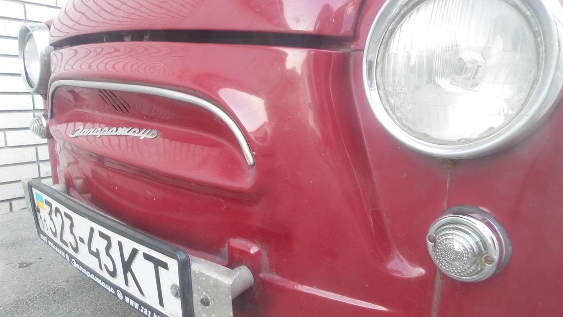

Вот такие подфарники были:
napalm писав(ла):
А так же большое спасибо Олегу за хромированные подфарнички!
(в гараже ещё не был, по этому, пока не поставил)
И вот такие стали:
Very Happy

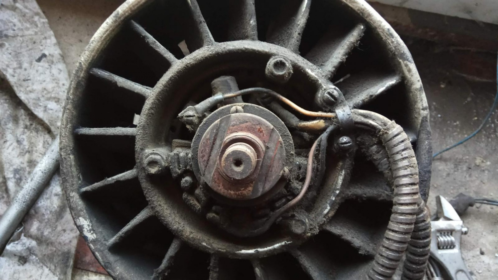

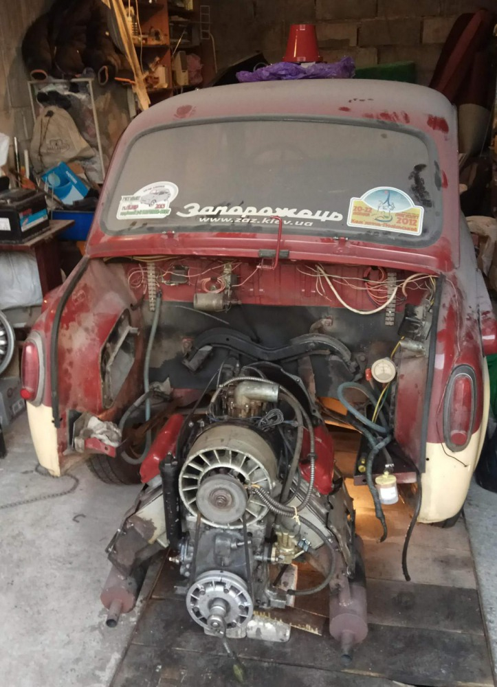

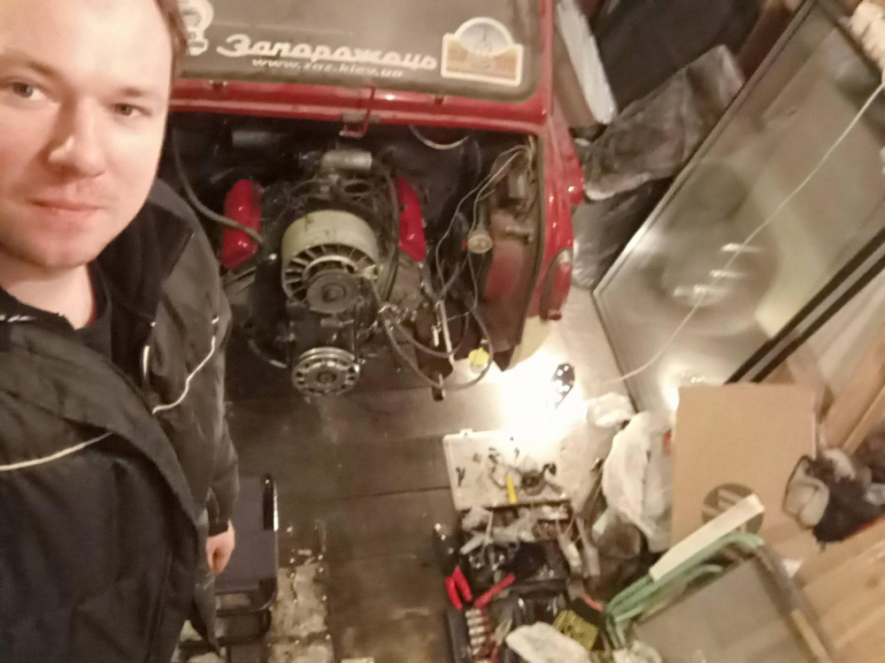

После трёх лет простоя со снятым двиглом, дело потихоньку сдвинулось.

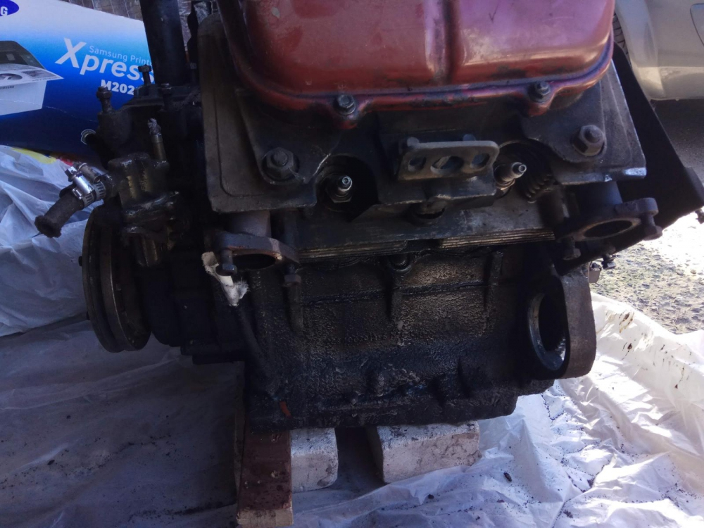

Двиг был снят, потому-что выглядел так:
Весь в масле

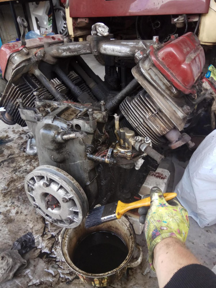

Два дня я отмывал его бензином
Гена "до"
Гена "после"

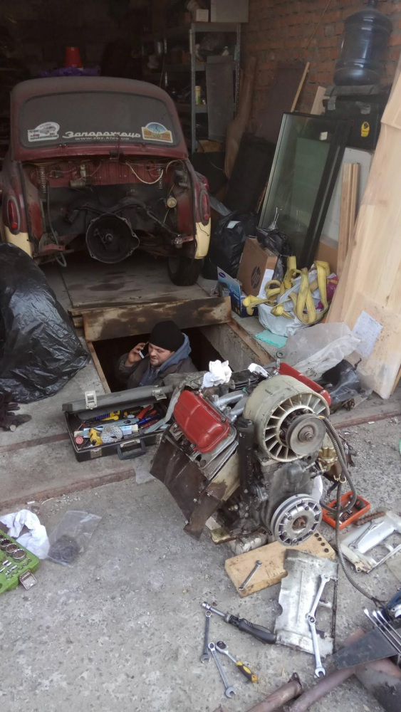

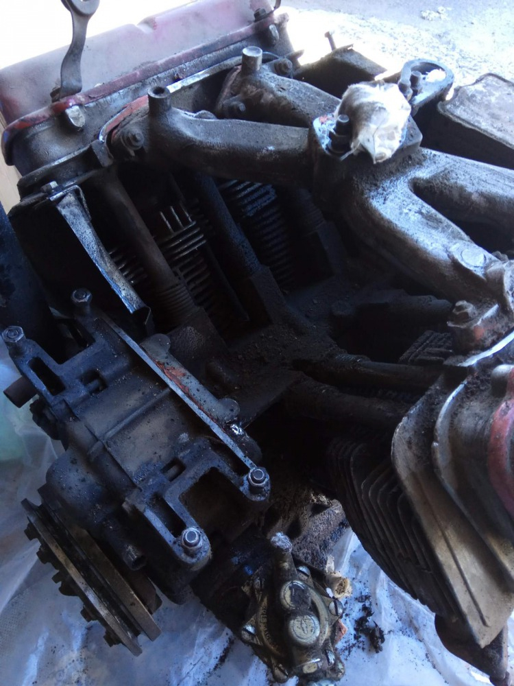

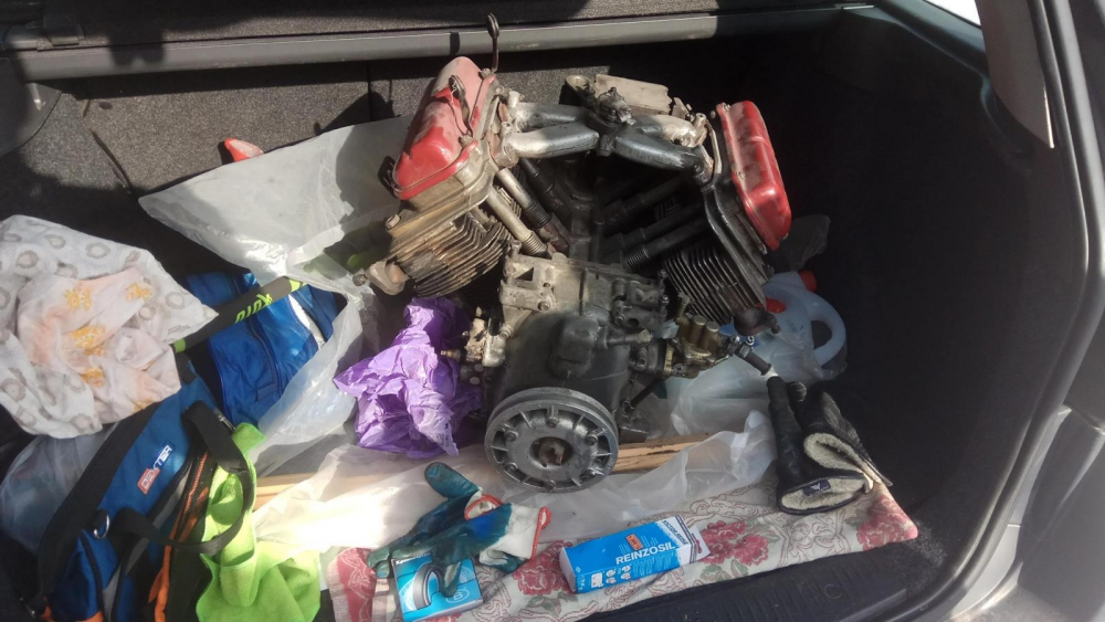

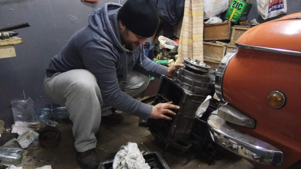

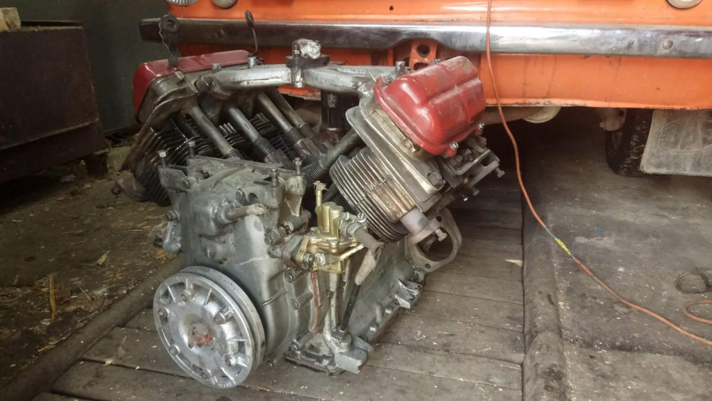

Здыбались мы как-то у Олега в гараже с Лёшей Тагилом, который предложил свою помощь в переборке моего засыраемого маслом двигла.
Радости моей не было предела!
Погрузили
Привезли. Возле Ушана Тагила
Тут Лёша уже двиг перебрал, собирает.
Промазка герметиком перед прикручиванием поддона.
