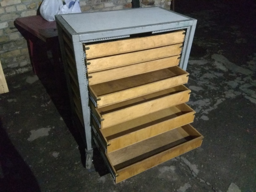

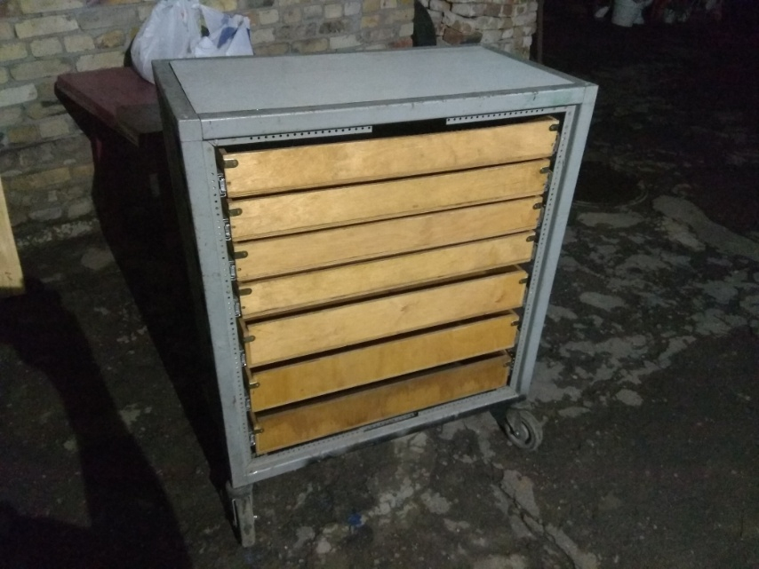

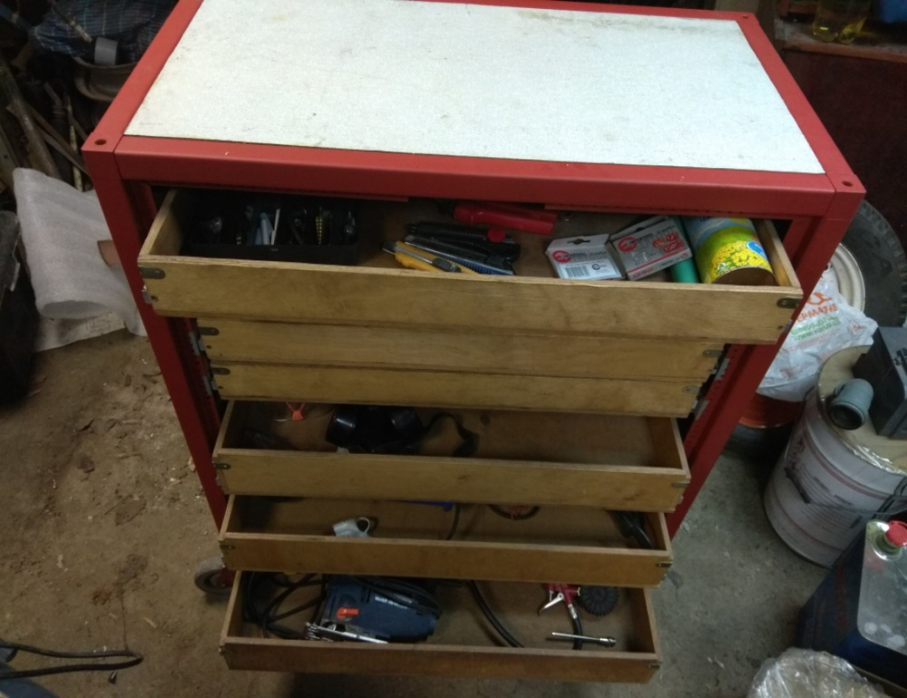

Надоело, что инструмент лежит, то тут, то там, то здесь.
Давно хотел все собрать до куры.
Покупал гараж, мне в довесок достался старенький системник ( прикольно, что при разборке я в нём нашел проездной билет минского автотранспорта за июль 1975 года).
Сразу мысля проскочила, что эта хрень мне пригодится.
И вот прошло 2 года, руки дотянулись.
Думал с чего ящики делать ( жесть или фанера).
Пока лазил на Олх нарыл готовые ящики из 10 мм фанеры.
Цена 60 гр (~2.2$) - ящик, фанера в листах намного дороже, а ее ещё кроить, пилить.

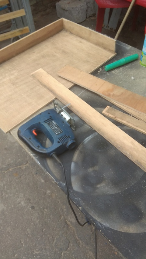

Ну в общем, купил я 7 ящиков. Размеры были немного больше. Пришлось денёк посидеть с лобзиком, подогнать размеры.
Для катания ящиков прикупил мебельные направляющие полного выдвижения.

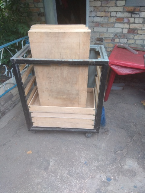

Для катания всей конструкции пригодились колесики с продуктовой тележки, как-то пиво домой возили.
(Плохо что на этих роликах тормоза нету Sad )
Дело движется.
Ящики пропитаны лаком, ну и сделал столешницу из совкового ДСП, чуть лобзик не спалил.
Пока вот такой результат.
Осталось покрасить и собрать боковые панели.
Ну и сделать ложементы ( ячейки) под инструменты.
ПовідомленняДодано: 24 Вересень 2017 00:51    Заголовок повідомлення: Відповісти з цитатою
хорошо выходит
а тормоз на колёсиках можно самому сделать,там по сути откидная планка

DaYa
Зареєстрований: 10.08.2009
Повідомлення: 1520
Звідки: Днепропетровск
ПовідомленняДодано: 24 Вересень 2017 18:47    Заголовок повідомлення: Відповісти з цитатою
Мать пришла, смотрит и спрашивает, сколько стоит?
Я ж молчу. Через минуту слышу, 200, 600, 1200...
Пришлось сделать замечание, что считать чужие деньги не красиво. Вот же бухгалтер... И на пенсии успокоиться не может.
Юр, с ДСП чуток тяжелее, а так тоже самое ))

ПовідомленняДодано: 02 Тра 2018 07:36    Заголовок повідомлення: Відповісти з цитатою

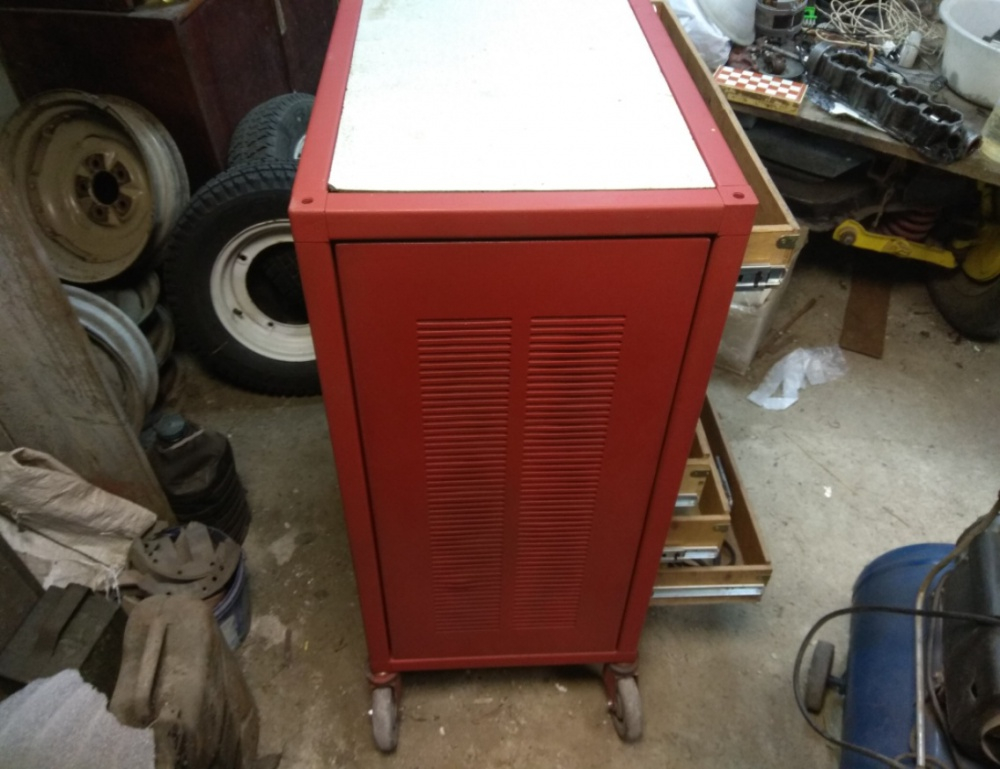

Потеплело и нашел вечерок, чтобы задуть корпус краской.
Осталось ручки, но то такое...

ПовідомленняДодано: 14 Тра 2018 16:52    Заголовок повідомлення: Відповісти з цитатою
Красава! А как по устойчивости? вроде узковатый малость

ПовідомленняДодано: 16 Тра 2018 11:44    Заголовок повідомлення: Відповісти з цитатою

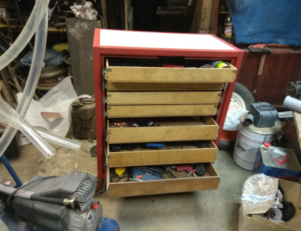

Пустой перекидывался, думал плиту железную на дно бросить.
Сделал дно из ОСБ.
После загрузки в нижние ящики дрели, болгарки, шуруповерта, никаких намеков на перекос.
Надо сделать ложементы для инструмента, тормоз на колесо и лицевую панель с ручками, все на завтра откладываю...

ПовідомленняДодано: 09 Березень 2019 16:03    Заголовок повідомлення: Відповісти з цитатою
а в нижние полки тянуться не слишком низко будет, с человеческого роста?

ПовідомленняДодано: 13 Березень 2019 13:53    Заголовок повідомлення: Відповісти з цитатою
А в заводских вариантах они выше?
