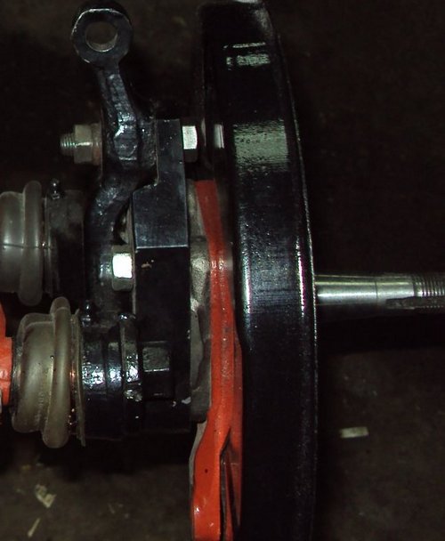

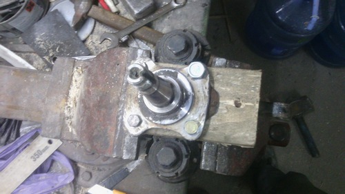

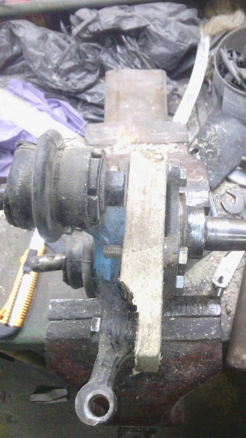

это поворотный кулак ваз прикрученный через проставку сами поняли куда. что скажете.
т-0963478127.костя
Повідомлення: 10319
ПовідомленняДодано: 31 Березень 2016 10:02    Заголовок повідомлення: Відповісти з цитатою
Кулак или задняя цапфа?
А ещё есть фото готового узла, а то на последней не совсем всё понятно?
Чьё художество, дайте сцыль

skm писав(ла):
https://www.drive2.ru/l/288230376152072035/
https://www.drive2.ru/l/9435496/
бредовая идея, проще втулку поставить на нашу цапфу и ступицу от 2108

люди думают иначе. типа-новый велосипед.
C_asper
Клубное привидение
Зареєстрований: 14.03.2007
Повідомлення: 1905
Звідки: Украина, Светловодск
ПовідомленняДодано: 05 Квітень 2016 18:11    Заголовок повідомлення: Відповісти з цитатою
геморный какой то велик получается. не дай боже болт луснет, то как то не весело может оказаться
