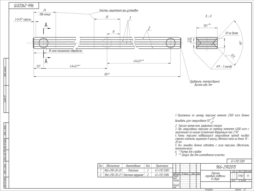

ПовідомленняДодано: 15 Грудень 2018 22:17    Заголовок повідомлення: Відповісти з цитатою
торсионы прямого кузова

ПовідомленняДодано: 15 Грудень 2018 22:58    Заголовок повідомлення: Торсионы. ЗАЗ. Відповісти з цитатою
Может кому пригодится.

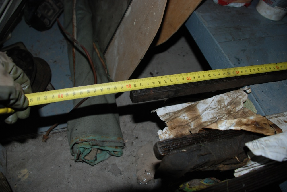

ПовідомленняДодано: 16 Грудень 2018 01:07    Заголовок повідомлення: Відповісти з цитатою
Такая интрига Smile завтра свой металлолом измерю.
ПовідомленняДодано: 16 Грудень 2018 01:46    Заголовок повідомлення: поддержали 2 человек Відповісти з цитатою
C_asper,Сергей Алексеевич вот спасибо вам,добрые люди.это то,что как-раз нужно было.думаю тему нужно закрепить,на будущее пусть висит.

ПовідомленняДодано: 23 Грудень 2018 12:01    Заголовок повідомлення: Відповісти з цитатою
5 листов 80см. ЗАЗ 966(или для 965 с рычагами заз 968)
5 листов 85 см. ЗАЗ 968
7 листов 81 см. ЗАЗ 965
ПовідомленняДодано: 23 Грудень 2018 16:45    Заголовок повідомлення: Відповісти з цитатою
о!спасибо.
