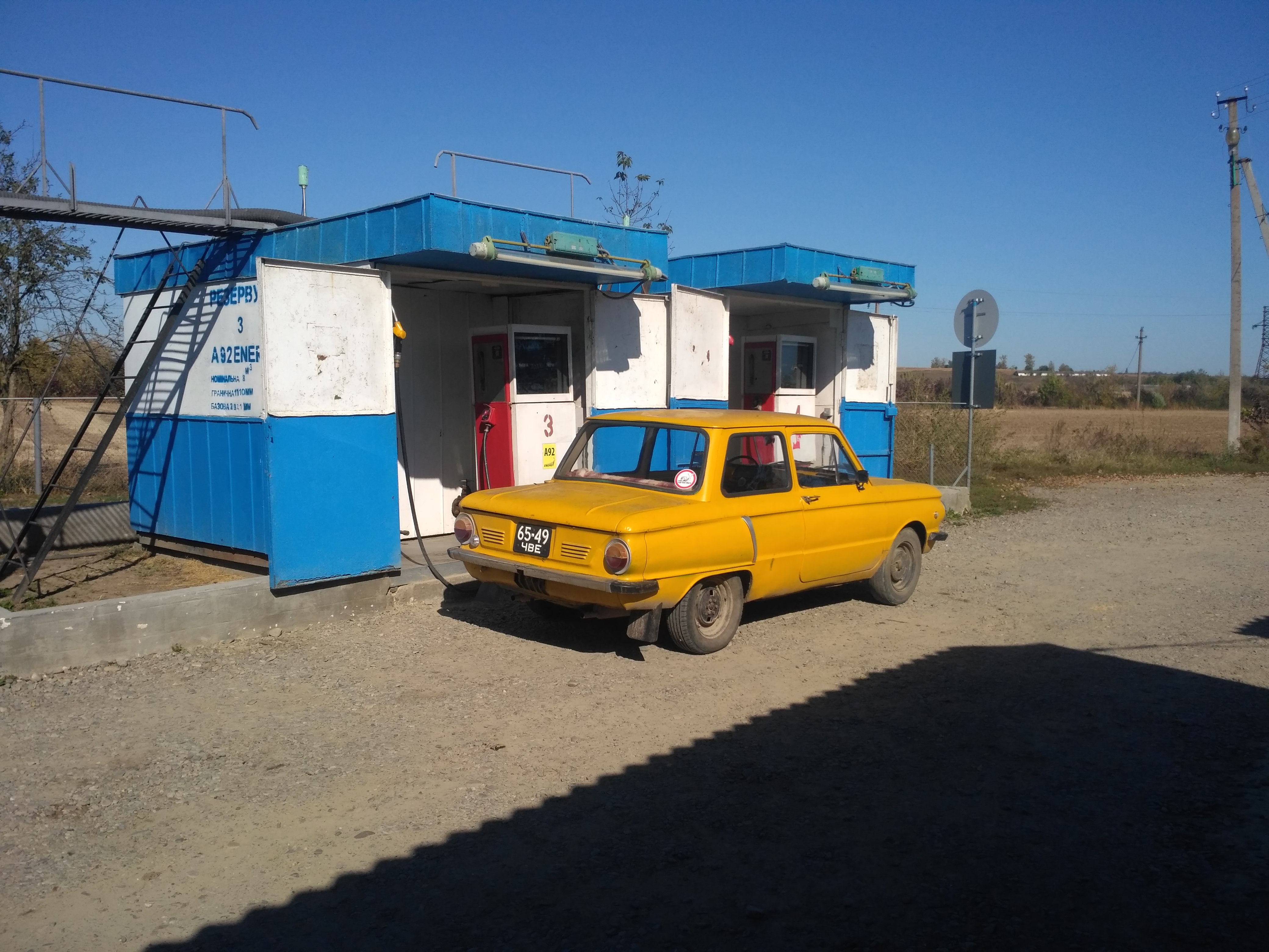

Давно не писал.
За это время проведено многое, но не все что хотелось бы. Из минусов ещё показались напрочь отсутствующие задние тормоза, вышла из строя резинометаллическая муфта кулисы КПП, задние старые шины приказали долго жить, показались некоторые проблемные места по кузову.
Из приятного - установил автономную печку на дизеле Эбершпехен на 12В, приобретена и заменена новая муфта кулисы, приобретены и покрашены 4 колесных диска для зимней резины, полностью освободил стекла от тонировки, приобретены новые задние тормозные цилиндры. Работы ещё идут....

Супер, давай більше фоток!)
