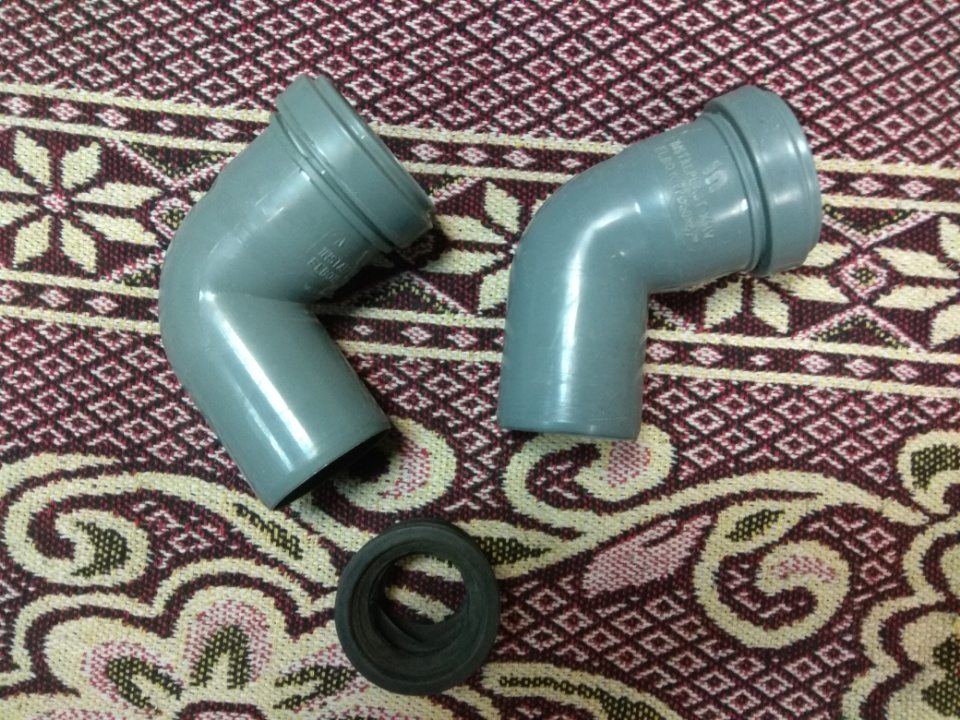

На всю постройку я потратил 20 гр на ведро и 25 гр за два патрубка водосточных. Ну и несколько шурупов, то мелочь.
/Осталось поводку запихнуть в шланги и приклеить их/

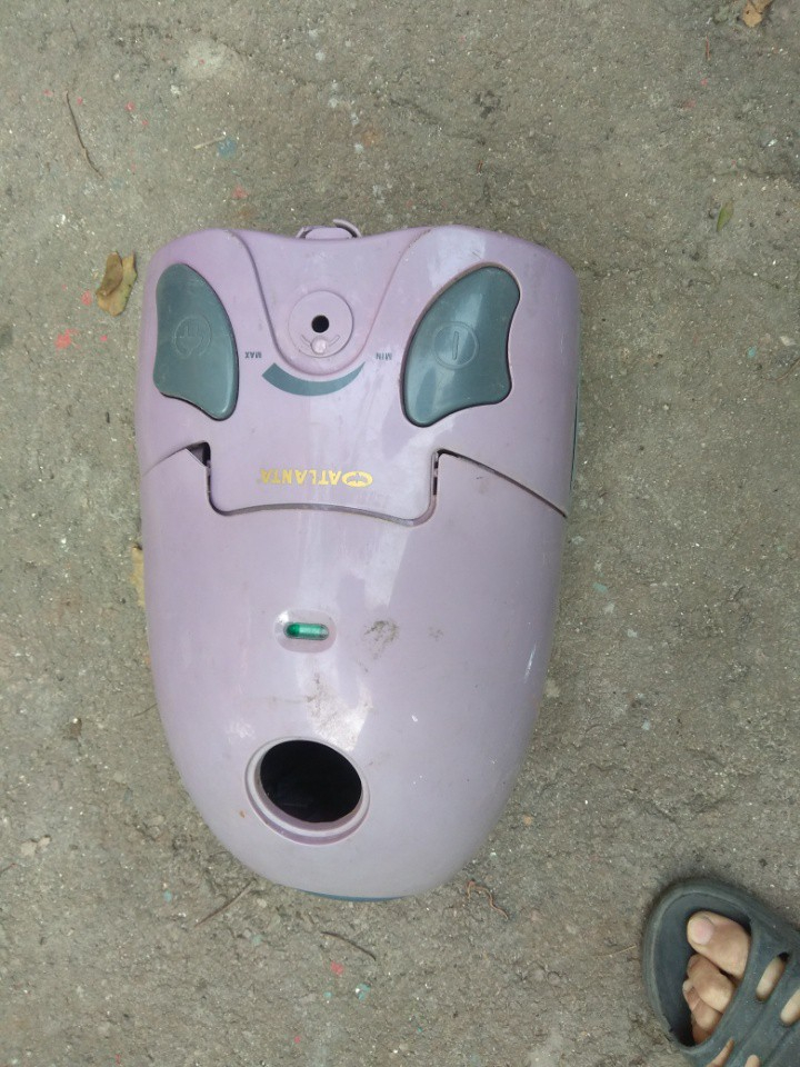

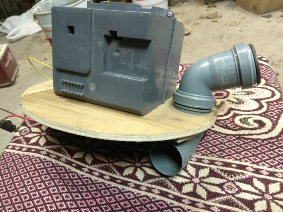

Пылесос попросил у соседа, года два лежал во дворе

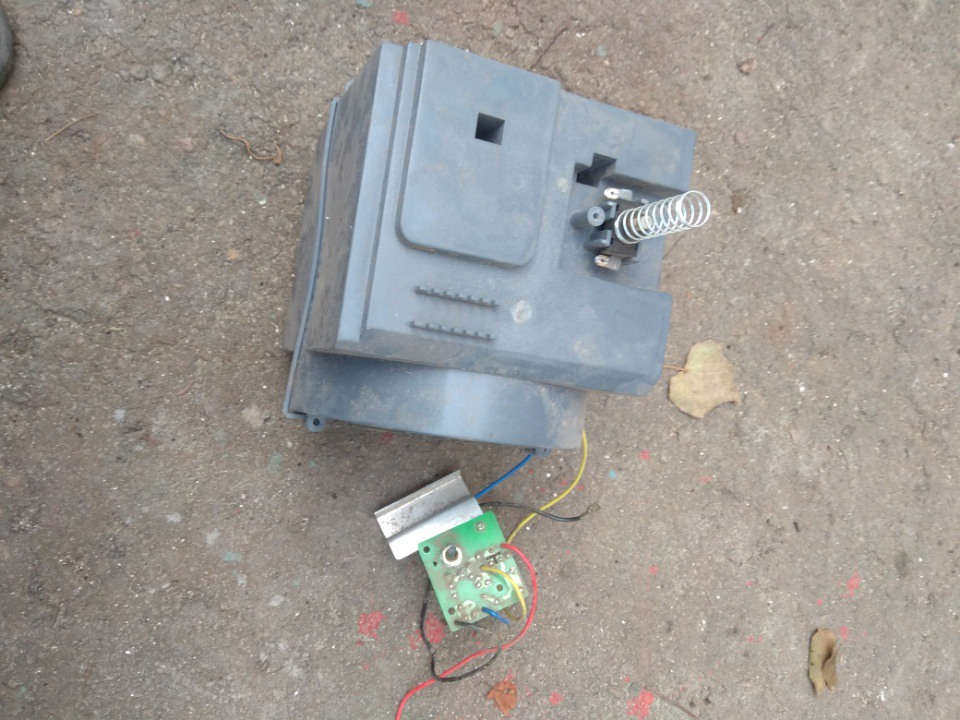

Мне потребовался только мотор с электроникой.
И удлинитель ))

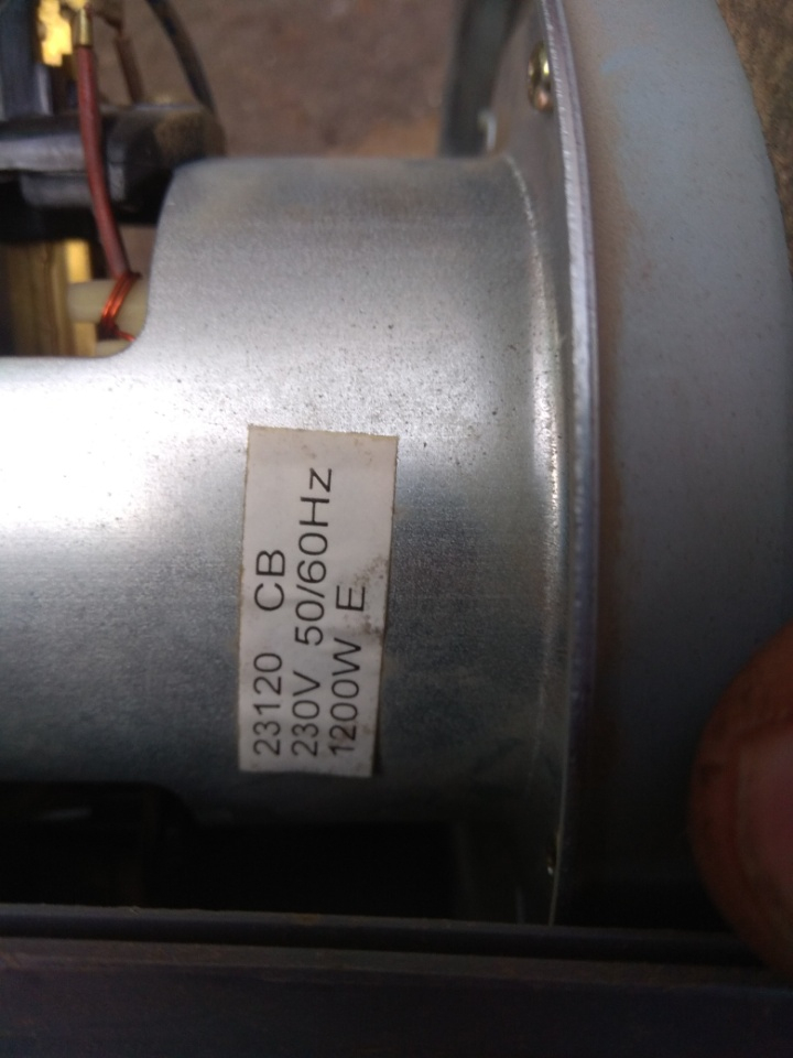

Проверил щетки.
Как оказалось, мотор не 2000, а 1200 Вт. типичные китайцы.

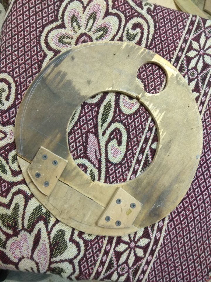

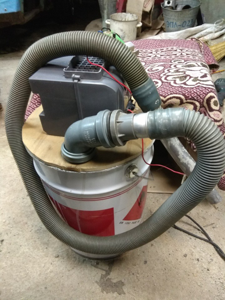

Из остатков фанеры сделал крышу на ведро.
Крышка жестяная, что была на ведре, сильно хлипкая, чё хотеть от куска жести
Усе четко...

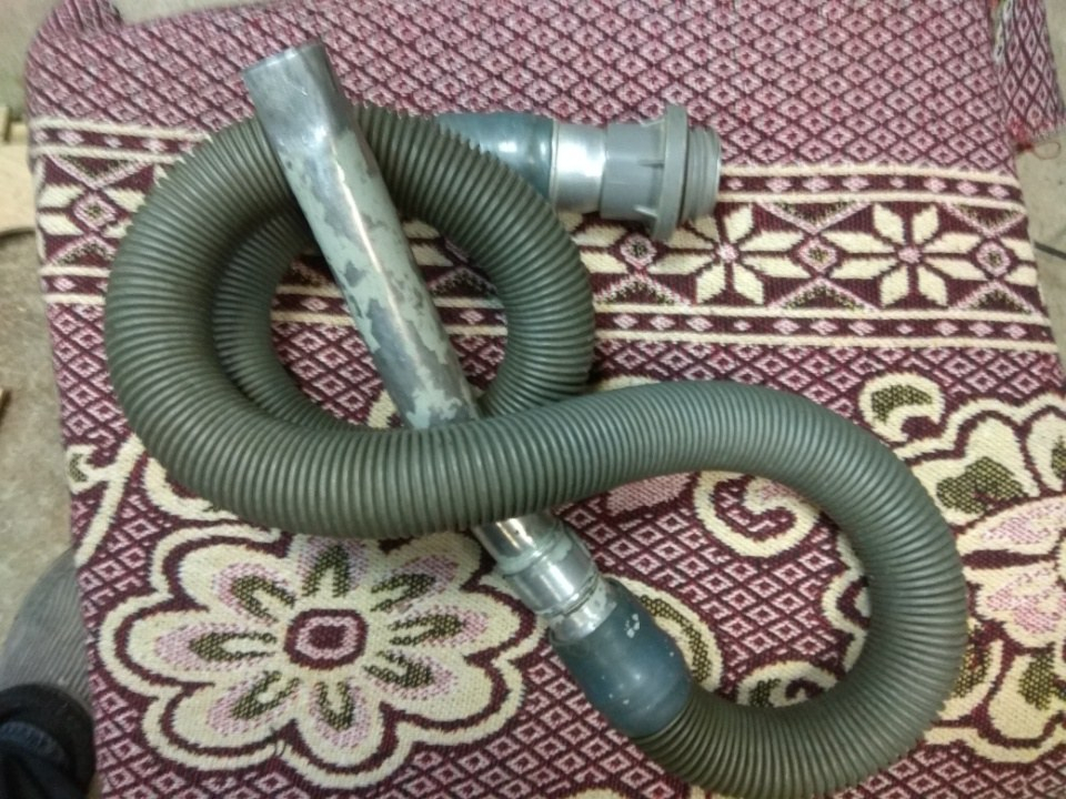

Шланг у тестя взял, запасливый )) как и батя, все хранит
Ну и конструкции в целом.

Включал. Жестяное ведро хрустит и пытается схлопнутся.
При 50% вроде норм. К сожелению на дёшевом пылесосе не было противовакуумного клапана. На домашнем такая фигня есть. И мотор не сгорит. Система от дурака, думаю нужно сделать.
По работе, ПЫЛЬ слегка идёт с выхлопа, пылесосил улицу ))
Нужна доработка... ) Будем дальше мастерить.

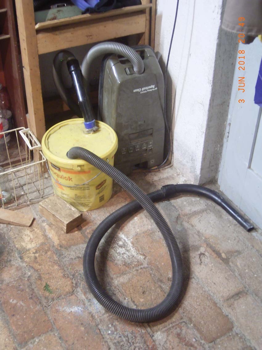

Самый быстрый и дешёвый вариант, вставленные друг в друга два обычных пластмассовых ведра (одно стягивало всмятку) работает уже лет двадцать:
