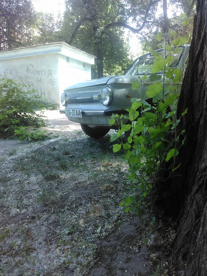

И немного о прекрасном. Дворовые фотканья.

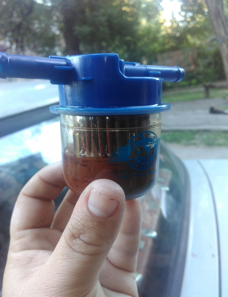

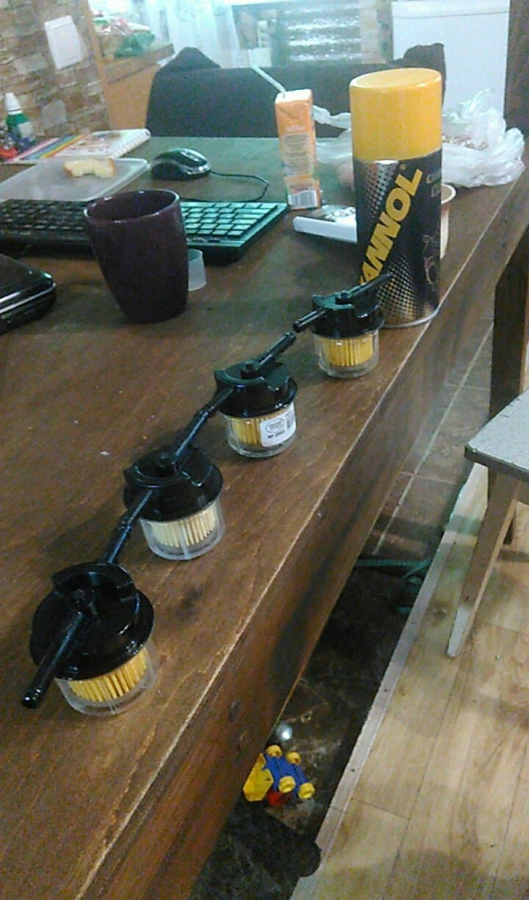

Расскажу я последние приключения.
Во-первых, я купила две новых!!! резины ( по 300 грн за шт) и две бэушных на страшных дисках, но немного живых (по 350 грн за колесо в сборе), на шиномонтажке мне все это довели до ума, собрали два прекрасных колеса, и одно, которое пойдет на запаску, и одно, которое было в сборе мы поставили взамен лысой запаски уже неделю назад. И именно в это время машина начала дико тупить и глохнуть. По телефону с мужем мы выяснили, что это засорившийся карбюратор.
Что делать? Два дня я думала... потом купила чисто интуитивно Маннол для чистки карбюраторов за 50 грн. И четыре фильтра, бо с бака тянет всякую лабуду и фильтр стал цвета какашки за пару недель.
Фильтр сменила, трубочку в баке немного подрезала, чтоб не с самого дна тянуло (вот это тут не надо самодеятельности, а меня понесло, ну да ладно, вроде работает). Дальше позвонила мужу, (который уехал на 3 месяца, оставив 50-летний пепелац на меня). Муж орал в трубку, чтоб я не смела делать по инструкции Маннола (там обещали чистый карбюратор без разбирания), что не поможет, что они тупые, а он знает лучше (а лучше - это снять и разобрать, а я это все равно не смогу). Тем не менее, я открыла воздухозаборник карбюратора, пшикнула туда маннолом 2 раза, потом завела двигатель, конечно с подсосом, бо он глохнет, потом я сотворила ритуал по изгнанию бесов, а точнее обпшикала снаружи карбюратор, (там было написано на воздушные жиклеры, еще что-то и еще что-то И ТАК ДАЛЕЕ), но это, наверное, было зря (а может и нетъ). В последний момент я пшикнула еще раз в воздухозаборник работающей машины (не делайте это без присмотра родителей))), машинка офигела, но не заглохла . После этого залезла в машину и задвинула полностью подсос, машина не заглохла, по слуху примерно настроила отверткой холостые, заглушила, вернула воздушный фильтр на место, завела и поехала на пляж (по 4,5 км туда и обратно). Машина больше не глохла, хотя откашливалась в ближайшие метров 500, но потом все ровно и отлично держала холостые.
Вот такая история.
Мужу сказала в телефон, что он проиграл Маннолу. Он кричит, что все равно это все фигня.
Я про карбюратор написала в теме про "глохнет без подсоса". Потом решила и сюда скопировать, потому что это же продолжение приключений.
Да, бак мы хреново почистили. Но что уж тут... может я все-таки решусь его сама снимать и везти куда-нибудь на чистку. Кока-кола отмыла плохо.
Вот фото маннола и фильтров, из которых сын сделал "чучух" (паровозик).
А это такой фильтр был вчера
ПовідомленняДодано: 20 Червень 2018 12:09    Заголовок повідомлення: поддержали 1 человек Відповісти з цитатою
Бак снять и промыть, можно на автомойку завести, чтобы керхером с химией задули
Потом промыть, продуть и просушить
А то фильтры не помогут

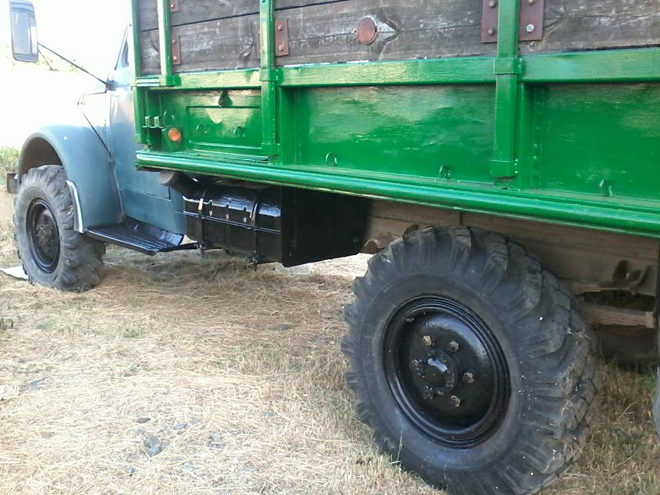

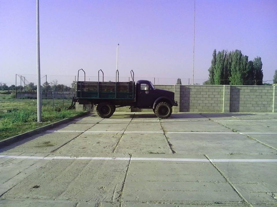

Знакомьтесь, ГАЗ-63, все родное (даже генератор! - как говорит муж). Сохранился чудом и был куплен для тягания катера в воду и обратно в любых условиях, т.к. является полноприводным вездеходом. Работает сейчас в Затоке, где-то там в конце косы вроде... В этом году Ваня ему заказал новый тент, в прошлом году мы его красили (колеса, кузов, а кабину не трогали).
Там столько разных прикольных тумблерочков и педалей, есть ручной газ, помимо подсоса, и тоже, конечно, нужен шприц, чтоб смазывать ему подвеску. Интересный он, и очень неплохо сохранившийся. Мы зовем его коротко - Газон.
