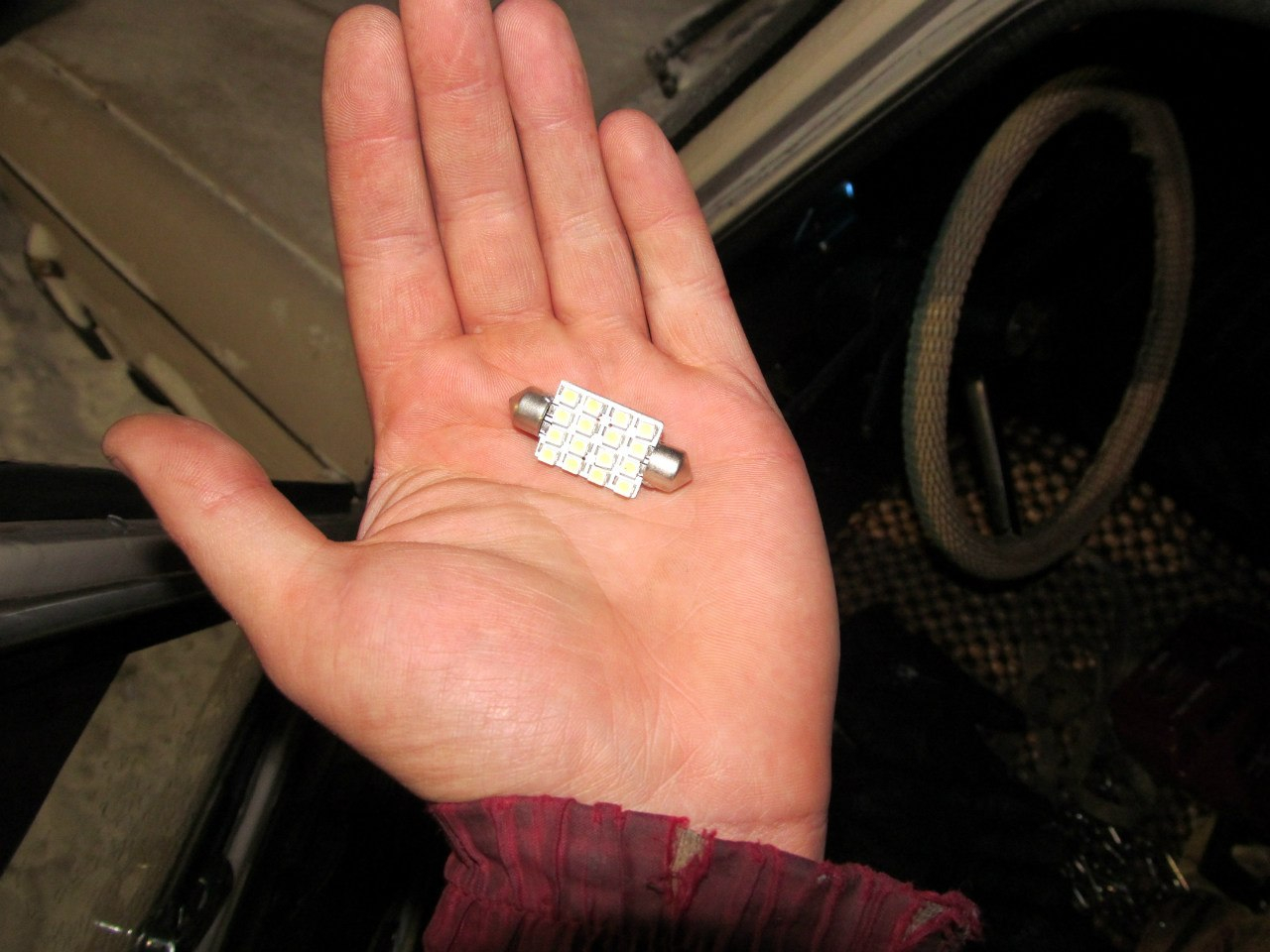

Світлодіод целіндричний, 16-ти елементний...застосував у підсвідці салону на 968м, - порівняно з 5 і 10Вт лампами просто БОМБА!!! (в підсвітку номерних знаків не рекомендую, і з тими що є засвітло... Laughing), при 13.1В споживаний струм 0.08А. ціна питання 20 грн.

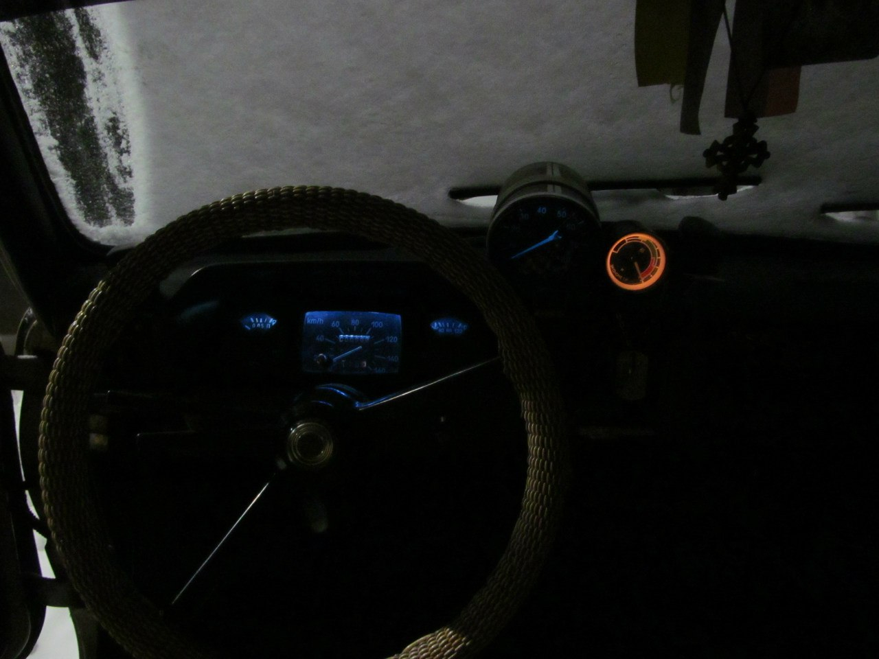

підсвітка приладів світлодіодами (економетр підсвічується лампочкою жарівкою (стандартною).

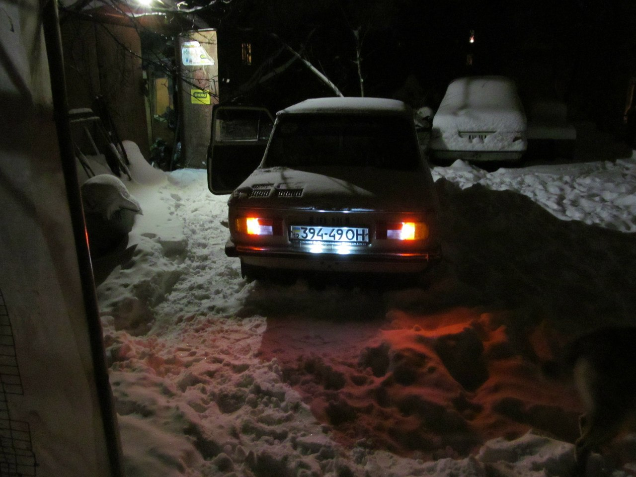

задні габаритні вогні світлодіодні при зовнішньому додатковому освітленні

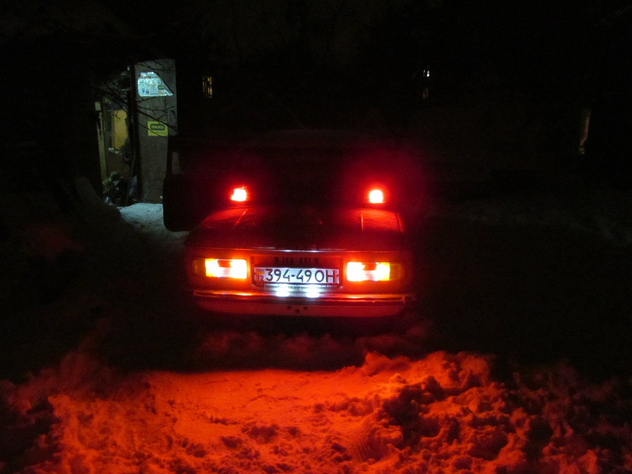

задні габаритні вогні світлодіодні без зовнішнього додаткового освітлення
Світлодіодні габарити разом зі стопами...У стопах (сток + додаткові) стоять лампи 21/5Вт зі спаяним між собою середнім контактом, у звязку з короткочасним режимом роботи, вони не перегріваються, проте дають додаткове свічення, плюс при перегоранні одної з ниток накалювання стопак всеодно засвічується лише з меншим свіченням..., також у задньому ході т встановлені такіж аналогічні допрацьовані лампочки)...
