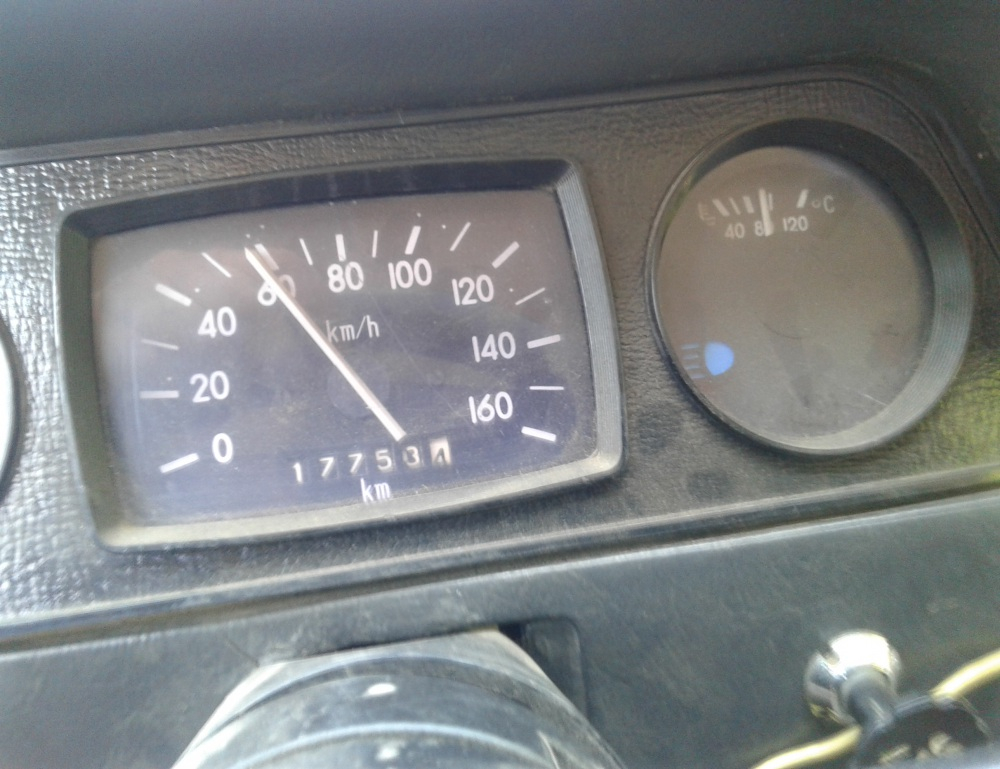

ПовідомленняДодано: 18 Липень 2016 09:55    Заголовок повідомлення: Одометр 18435 Відповісти з цитатою
Сьогодні о 5й ранку повернувся з Запоріжжя з Мегазльоту.
Величезна подяка всім організаторам та учасникам цієї події. Все було просто СУПЕР.
На базі постояв біля пітерського красеня
Що маємо:
18435-16926=1509 км.
За всю дорогу доляв менше пів-літра моторної оливи, на Запоріжжя розхід склав 5,9 л/100 км при швидкості 50-60 км/год.
Назад до Кіровограда взяв з урахуванням руху в колонні взяв по 6,4 л/100 км, швидкість до 70. В неділю піджимав шарові, та трохи перетягнув підшипника в лівому передньому колесі, помітив та відпустив аж в Кіровограді.
Ще дорогою на Запоріжжя "помер" задній лівий амортизатор, тож додому їхав як на колисці, був би задній пасажир, попав би на хімчистку Laughing
В запоріжжі в колоні "кінчилася" корзина, вільний хід пропав, щеплення вело. Щоб не вело довелось ще накрутити шток на РЦС, тож вижимний постійно крутився Evil or Very Mad , але поки живий...
Ось так вів себе двигун при +38 за бортом (якщо вірити електронним термометрам на трасі та мому в машині)
додому "долетів" за 15,5 годин, на Запоріжжя їхали на годину довше.[/url]

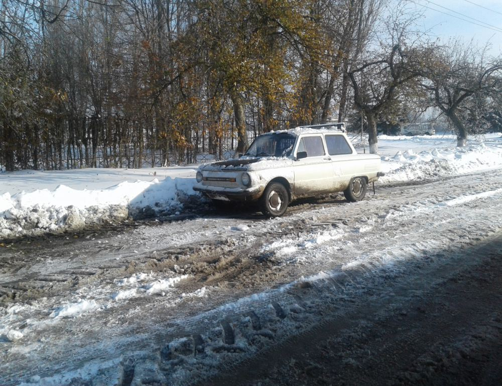

ПовідомленняДодано: 05 Грудень 2016 17:48    Заголовок повідомлення: Просто так 22070 Відповісти з цитатою
Просто на згадку про другий "сніговий" виїзд.
Вчора з вечора взяв мороз до -10 градусів, сніжок вкатали, можно легко "валити боком", але сьогодні над машиною трохи познущались в обідню перерву
Так вони і жили...

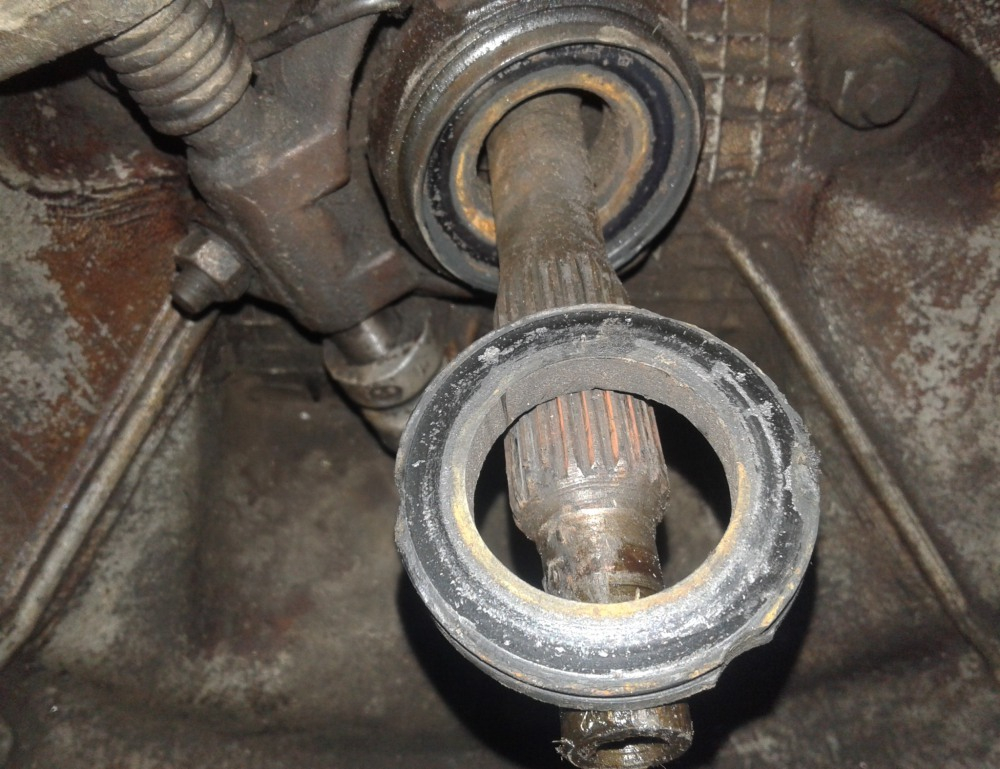

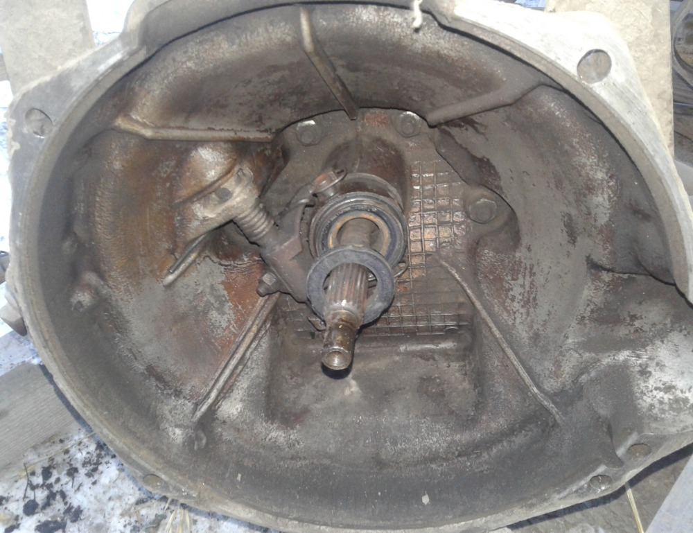

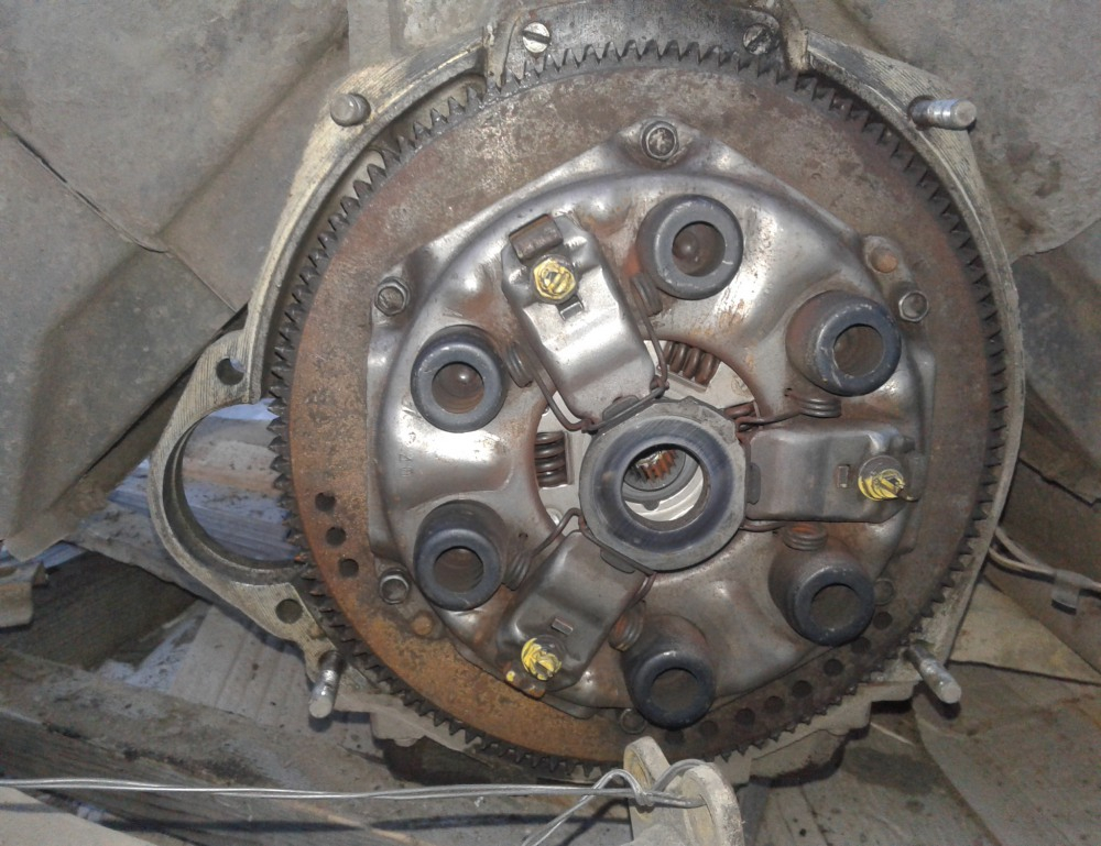

В п'ятницю щеплення плчало буксувати при нацменшій підгазовці тому в неділю цілий день приділив машині.Скинув двигуна з коробкою, розстикував і що я бачу:
А так виглядав графіт зі зворотнього боку
Вижимний замінив.
Попутно замінив пильник повзуна КПП та ліву піввісь. Зробив профілактику втягуючому на стартері - прошліфував контактні болти та "п'ятак".
Ясне діло перед встановленгям на авто виставив вільний хід на робочому циліндрі щеплення...але після встановлення на авто та проливу щеплення буксує.
Добре, прокачую...в час ночі...було трохи повітря, все одно буксує. Циліндрик вибиоає вільнтй хід та не відпескає корзину. Шток можна повернути назад тільки відкрутивши штуцер прокачки. Збільшення вільного ходу не допомагає, так само притримує напіввижате щеплення.
Куди копати? Робочий та головний циліндри щеплення чи корзина?
P.S.: Корзину не знімав, але візуально все добре, підп'ятник стоїть рівно, лапки цілі, нажимні пружини теж. Підпятник відмаховика "по книжці".

ferenets
ПетросянЪ
Зареєстрований: 06.05.2010
Повідомлення: 463
ПовідомленняДодано: 20 Грудень 2016 11:50    Заголовок повідомлення: Відповісти з цитатою
у меня была делема, - тоже не мог свободный ход выставить.
прокачивал - вроде норм, но педаль падала, - но все назад не возвращалось, либо шток до конца - рукой помогал, или зазор огромадный делал, за 2 качка уходил, и держал полувытатое состояние
педаль не падает у тебя?
у меня был загажен ГЦС( и рабочий попутно) забилось перепускное отв. в цилиндре.
после прочистки и продувки все стало на места.
Herdsman
Зареєстрований: 18.06.2013
Повідомлення: 504
Звідки: Винницкая обл.
Моє авто: ЗАЗ-968М
ПовідомленняДодано: 21 Грудень 2016 01:27    Заголовок повідомлення: Відповісти з цитатою
Дякую за відповідь. Педаль не падає. Зусилля на педалі відчувається. На першому разі навіть помітно вільний ход.
Приїду з відрядження- спробую промити циліндрики, бо вони в мене ще й змащені для захисту робочих поверхонь силіконовою змазкою (для прінтерів), добре якщо обійдеться без скидання.

ПовідомленняДодано: 24 Грудень 2016 19:22    Заголовок повідомлення: 22202 Снова на ходу Відповісти з цитатою
Вместо предисловия:
Трудно быть по пояс деревянным,
а особо начиная с головы.
Выявил причину "головняка" со сцеплением - слегка разбухла манжета в рабочем цилиндре сцепления - заменил цилиндр в сборе. Главный цилиндр сцепления перебрал, промыл для самоуспокоения. Продул магистраль, перезаправил свежим DOT 4
P.S.: Как оказалось силиконовой смазке не место внутри гидравлики - пособиралась хлопьями на пружинах внутри цилиндров.

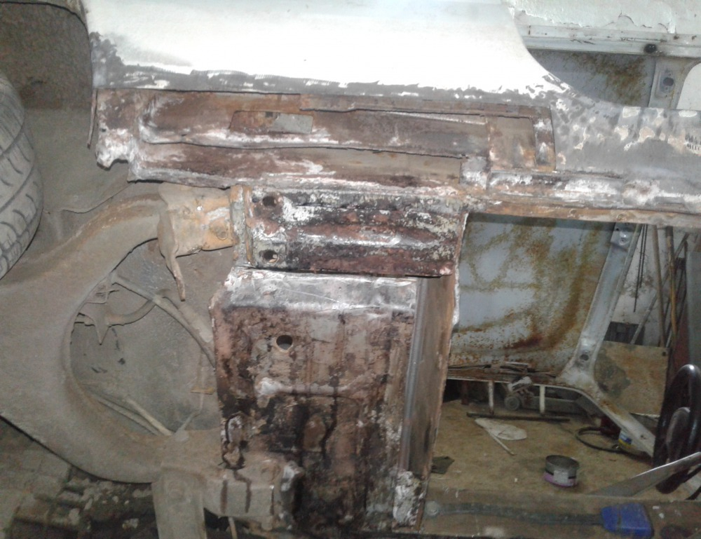

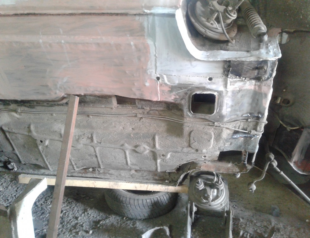

ПовідомленняДодано: 14 Вересень 2017 16:24    Заголовок повідомлення: Відповісти з цитатою
Как говорится "Доездился до ручки" и в июле загнал машину подварить.
Было:
И стало:
Это промежуточные фото.
Забирал машину 19.08.2017, пока не покрасил, загрунтовал белой грунтовкой ГФ и откатал более 2000 км.
По машине заменил переднюю балку и поставил новые поворотные кулаки - задолбался поджимать шаровые пальцы первые 1200 км...
После стояния машины на боку карбюратор показал колоссальный апетит - разобрал, перемыл промывкой карбюратора Zollex . . . сколько там было всего в каналах Shocked Расход вроде уменьшился.
Пока ищется "поджопник", чтобы поставить машину на разборку и доделку.

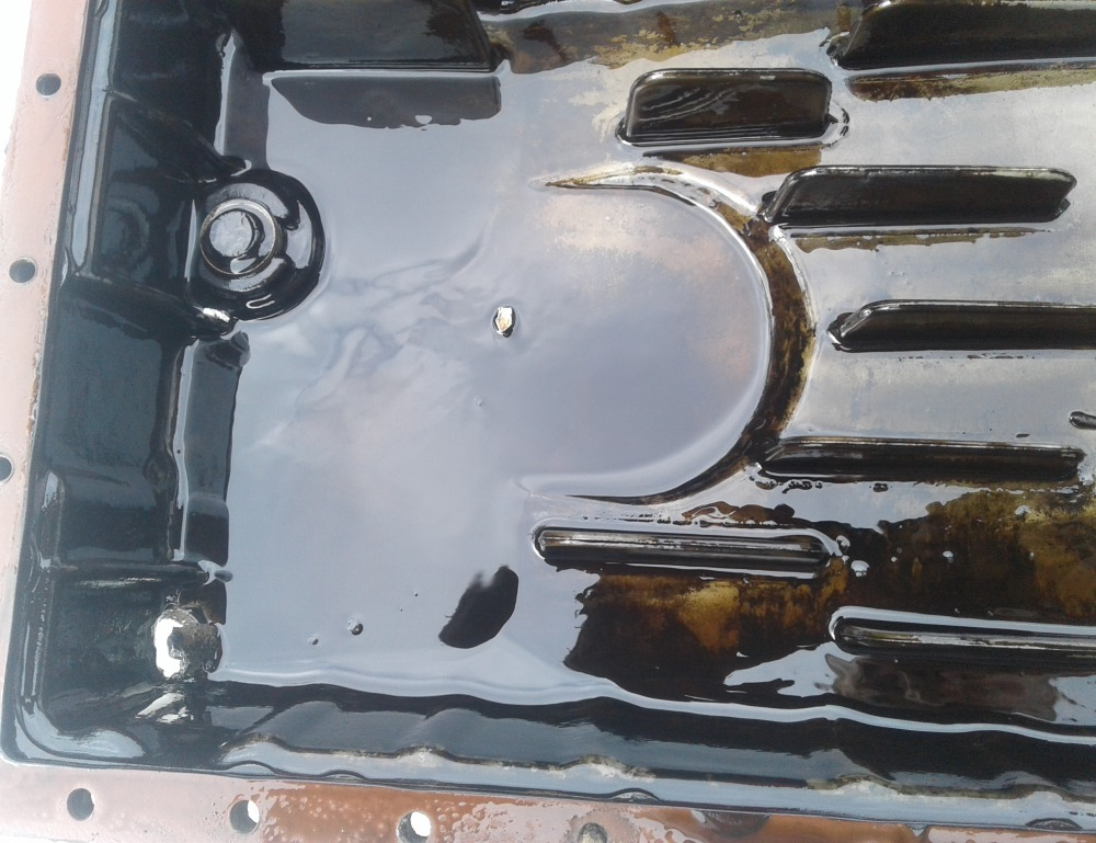

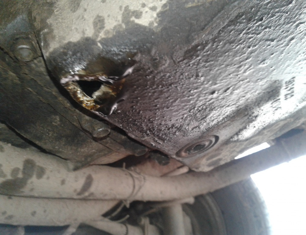

Позавчора (понеділок 02.10.2017) сталася позапланова заміна моторного мастила та піддона. На підйомі на водомоях не розминувся з камінцем - пізно побачив тай не було куди тікати.
Сумно... дорога в селі... глина з камінцями
