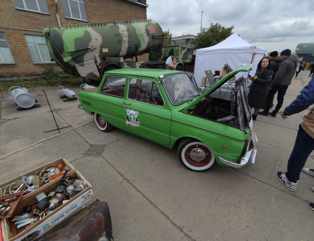

ayger Дякую. Тепер У мене теж є фото з фесту
