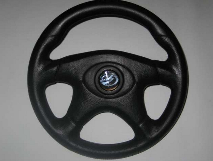

Хотел спросить, может кто ставил, подойдёт ли такой руль на заз 968 без переходника или только четырёхспицевый ставить. И ещё вопрос, как с сигналом быть в случае с таврийскими рулями... говорят, что работать не будет. Заранее спасибо за помощь.

У меня такой руль. Стал как родной. И кнопка работает.
ПовідомленняДодано: 18 Червень 2017 07:33    Заголовок повідомлення: поддержали 1 человек Відповісти з цитатою
По сигналу.
У подрулевого переключателя есть вывод "сигнал" на одном из разъемов и контакт на мамом подрулевом переключателе. Если перекинуть проводок с контакта на ваоу на разъем подрулевого переключателя и кнопку руля подключить(в комплекте с рулем короткий проводок с двумя мамами), то сигнал будет работать стабильнее.
