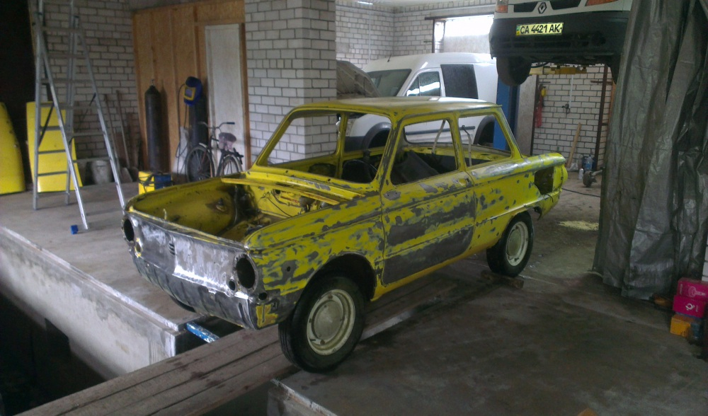

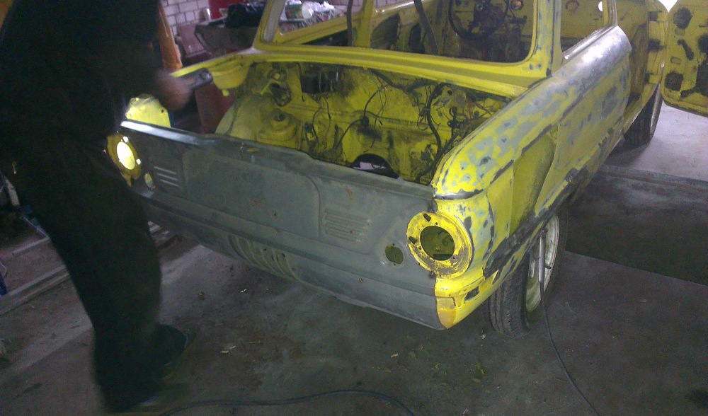

Привіт, Усім!)
Прошло 2.5 роки з останнього запису. 2 роки назад поставив жужу на отстой.

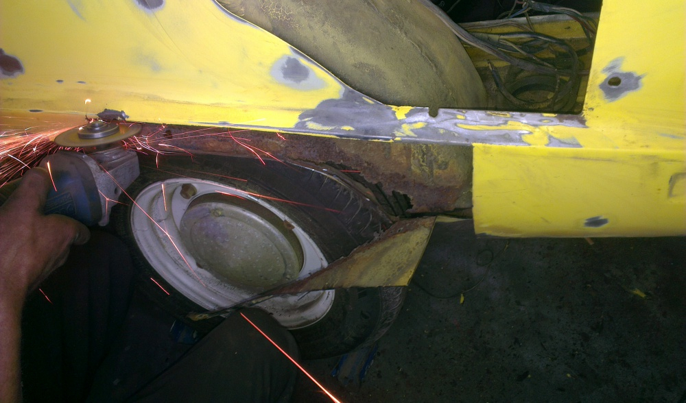

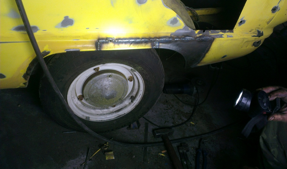

Вирішив варити, красити і т.д. Дума все буде бігом, а так не получилось...
Весілля, зміна роботи, і пішло, поїхало..... Вообщім тільки зараз до жужі добрався...
Що було зроблено за ці 2 роки:
За 1.5 року було зроблено рівно НІКУЯ))))
а з літа 2016 року почались роботи з поварки та покраски.
Переоформив жуж на себе. Отримав номерний знак СА9680АЕ.
Якось так)

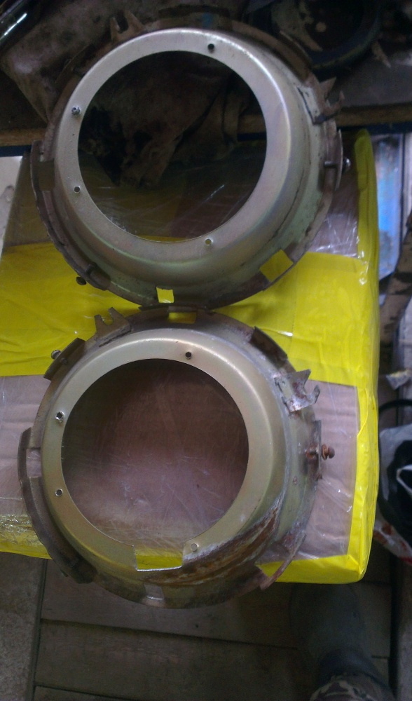

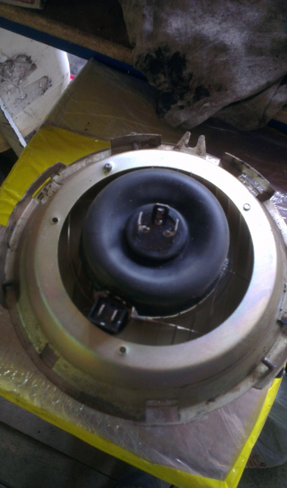

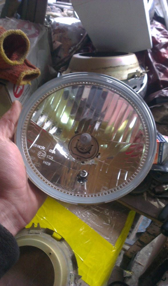

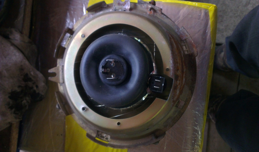

Поставив Весемовскі фари.
Ось такі :
http://www.wesem.com.ua/wesem-pes4-48950.html
Але так як вони йдуть з габаритом а А-шечні фари без габаритів, то прийшлось трішки доробляти начинку фари. Я звичайно кинув по 2-ва проводки в горшки фар для габаритів, але подивлюся чи буду підключати.
При установці мені прийшлося ставити уплотнітєльну резинку як під прижимний обід фари, так і під наружний ободок, тому що трішки тіліпались.
Ось як стають без підрізки:
А ось з підрізкою, як мають стояти:

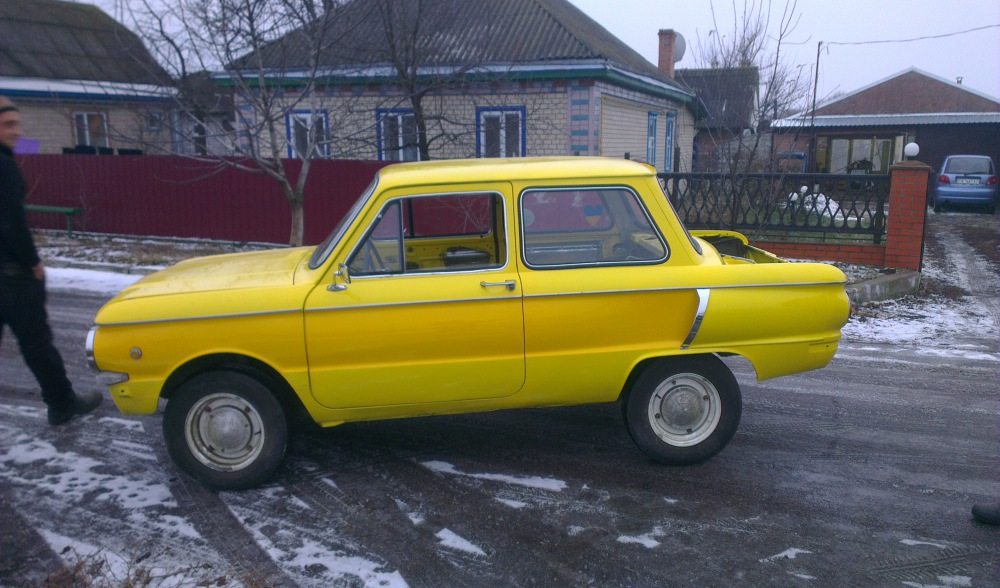

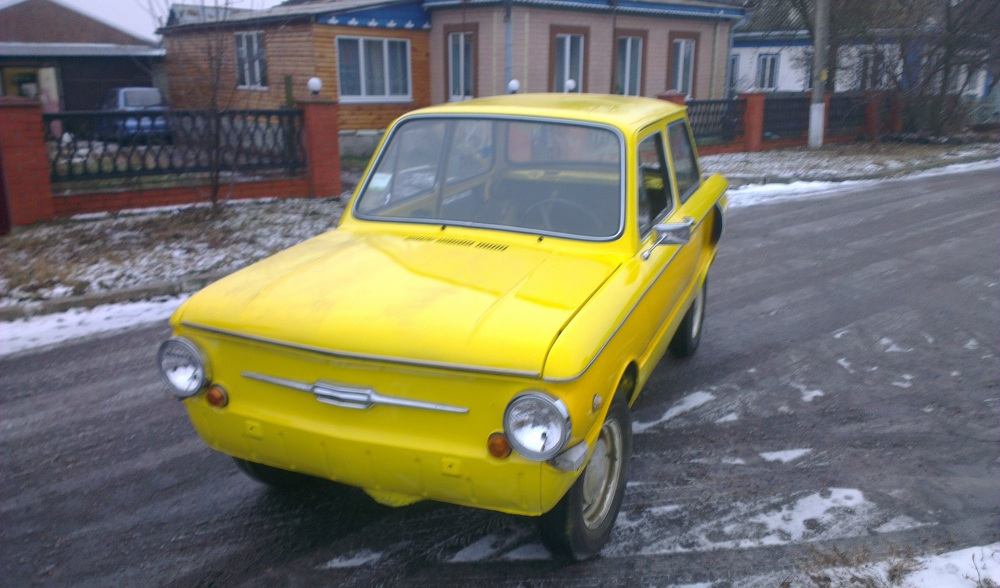

чи то здається то в колір не попали по бочині?
А так норм.
Sekator
ЗамКлубногоКассира
Зареєстрований: 28.04.2010
Повідомлення: 653
Звідки: Киев, Драбов
Моє авто: ЗАЗ-968АЭ
ПовідомленняДодано: 28 Грудень 2016 20:11    Заголовок повідомлення: Відповісти з цитатою
Не здається, і не не попали, а зробив полосу на тон темнішу. мені показалось що симпатичніше буде, і так воно ї є. Мені подобається.... В живу красиво.
