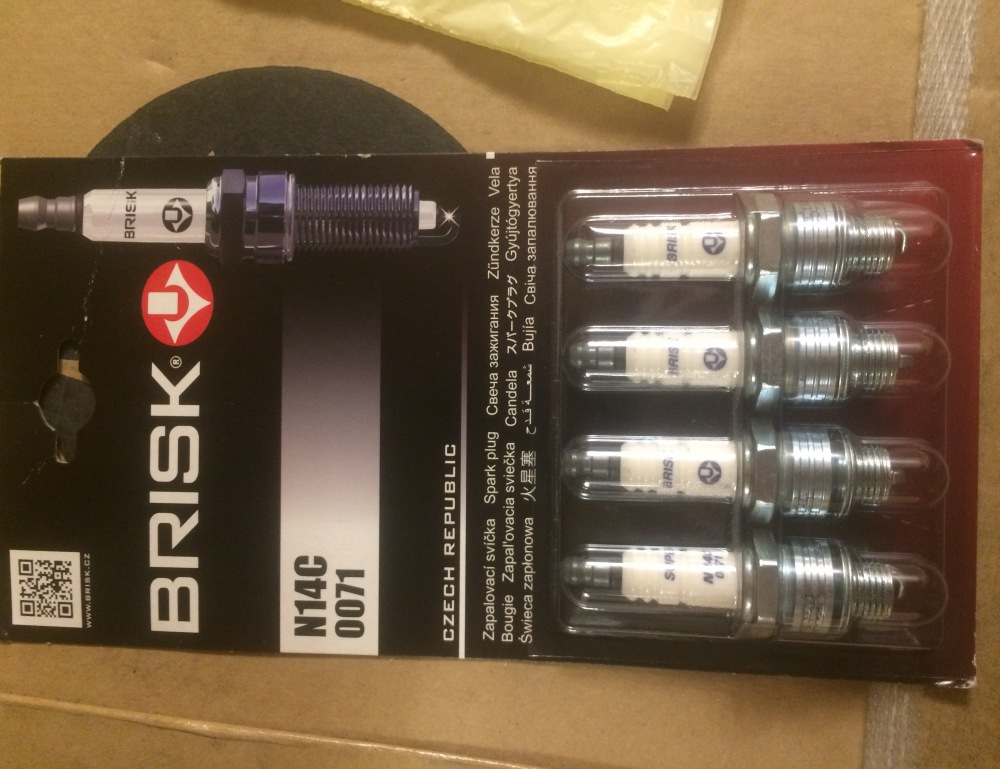

Отголоски дня рождения... Девушка знает что дарить)))))
Так же свечи Бриск попробую, может они лучше чем дэнсо
