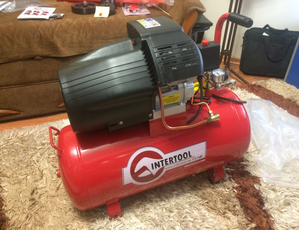

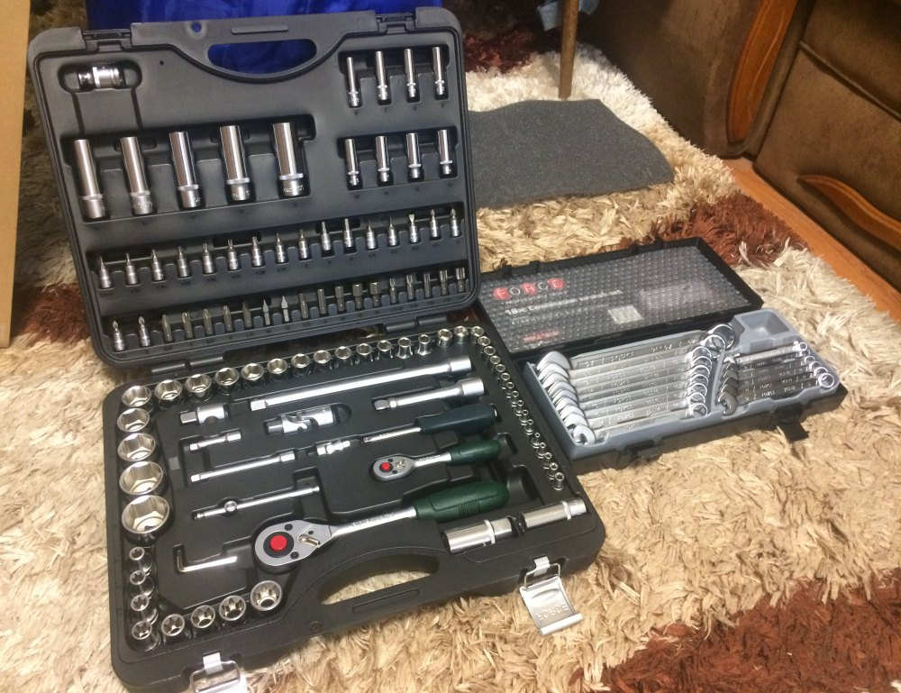

По случаю сегодняшнего дня, был осыпан подарочками)))
Похвастаюсь))
Двухпоршневой, мощность 2.2кВт, рессивер 50л, пропускная способность 354л/мин., и ссукк тяжелый тащить на 9 этаж пешком)))) ибо лифт не работает))
Набор 108, плюс ключи рожково накидные, force

Жирно!
Копрессор ваще...
ПовідомленняДодано: 23 Лютий 2017 16:02    Заголовок повідомлення: поддержали 3 человек Відповісти з цитатою
ооо.прислушались к моим советам.
DaYa
Зареєстрований: 10.08.2009
Повідомлення: 1520
Звідки: Днепропетровск
ПовідомленняДодано: 23 Лютий 2017 19:03    Заголовок повідомлення: Відповісти з цитатою
Санитар, посоветуй и моим подарки!
ПовідомленняДодано: 23 Лютий 2017 19:55    Заголовок повідомлення: Відповісти з цитатою
кстати,я теперь знаю у кого долгануть компрессор на покраску)))

ПовідомленняДодано: 23 Лютий 2017 20:28    Заголовок повідомлення: поддержали 2 человек Відповісти з цитатою
зоебись. кто б мне такой подарил подарочек.
