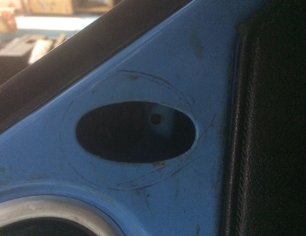

Но у меня другой вопрос. Перерос я ХРОМ ХРОМ ХРОМ, и буду ставить таврозеркало с регулировкой. Мылка должна быть с пластиком.
Теперь вопрос, вставка в дверь, которая со стороны салона, велика, и будет упираться в переднюю стойку при закрытии двери, и не будет смотреться нормально... Да и будет ли вообще удобно пользоваться регулировками? Там все так впритык будет

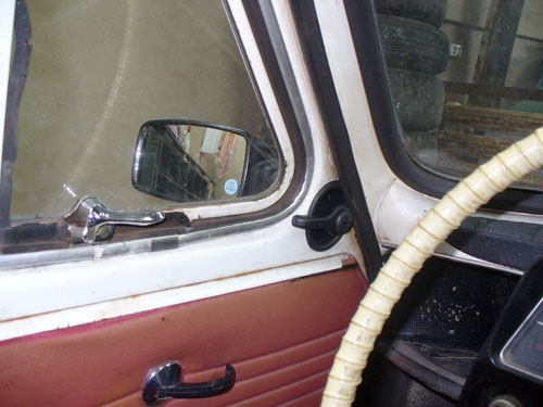

Вот нашел в соседем гараже такое фото

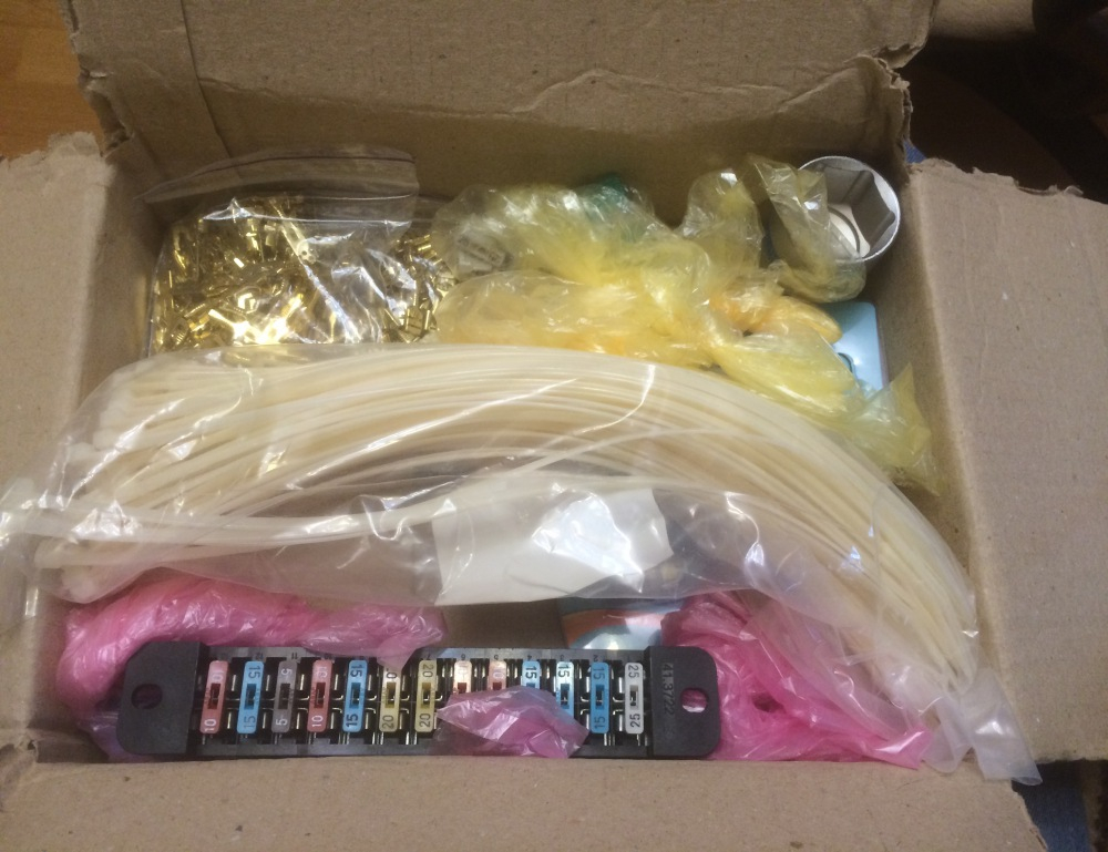

При открытии подобных посылок всегда улыбка до ушей))))
Буду переходить на евро предохранители, ато демонщина какая-то с проводкой.
Так же куплен провод сечением 4мм в колличестве 7м. Подойдя на первую же точку на кардачах, мне зарядили цену 1200грн за 10м.... Я прихуел чутка и пошел искать дальше, так и не понял что ж за золотой провод мне предложили. Уже начав понимать строение рынка(я там был первый раз) я забрел в нужные ряды, и там нашел по 18грн/м.
Так же ранее были куплены 4-х контактные реле, и предохрнители. Будем делать нормальный свет. Скоро еще фары Весем ставить буду.
Так же был соблазнен цонетаром, и купил гтц Метелкин. Нужно купить переходники и жабки.
Все это ждет скорейшей установки.
Так же купил светодиоды в подсветку салона и светодиоды в приборку, с цоколями по ходу не подходящими))) будем колхозить)))
Так же Детали.зп по ходу по случайности, а может в подпрок положили мне головку на 32))))
Счастлив
