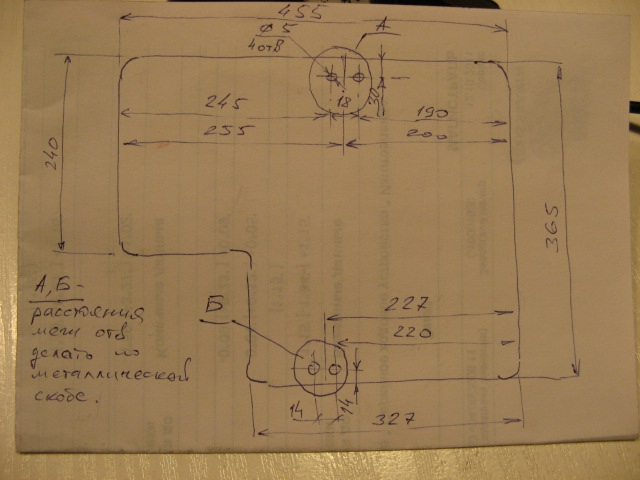

Огромная просьба владельцам оригинального пола багажника 965го.
Нужен эскиз, внешние размеры, размер выреза, и расположение отверстий под пряжки. Также толщина.
Заранее спасибо

yuriy_i
Статус: Offline Зареєстрований: 13.08.2013 Повідомлення: 280 Звідки: Мариуполь Моє авто: ЗАЗ 965
Додано: 30 Листопад 2016 21:22 Заголовок повідомлення: |
Да, именно фанерка.
На драйве я общался с тем, кто мерял, спасибо ему, но есть подозрения что его пол самодельный.
Вот и хочу вторым источником проверить

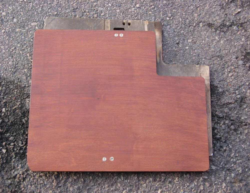

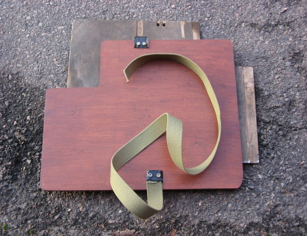

Вот вспомнил как сам делал.
Кронштейны, если нет родных, легко делаются из запчастюхи Таврии, которая держит подушку заднего сиденья.

yuriy_i
Додано: 22 Грудень 2016 16:21 Заголовок повідомлення: |
Огромное спасибо за чертеж)
А толщину оригинала не подскажите?
Serg.zp
Статус: Offline Зареєстрований: 16.09.2007 Повідомлення: 644 Звідки: Запорожье Моє авто: ЗАЗ-965А, 1964
Додано: 22 Грудень 2016 18:13 Заголовок повідомлення: |
Фанера слоев 6. Можно и больше.
Чтоб не прогибалась главное.
Точнее как буду в гараже - ближе к весне
