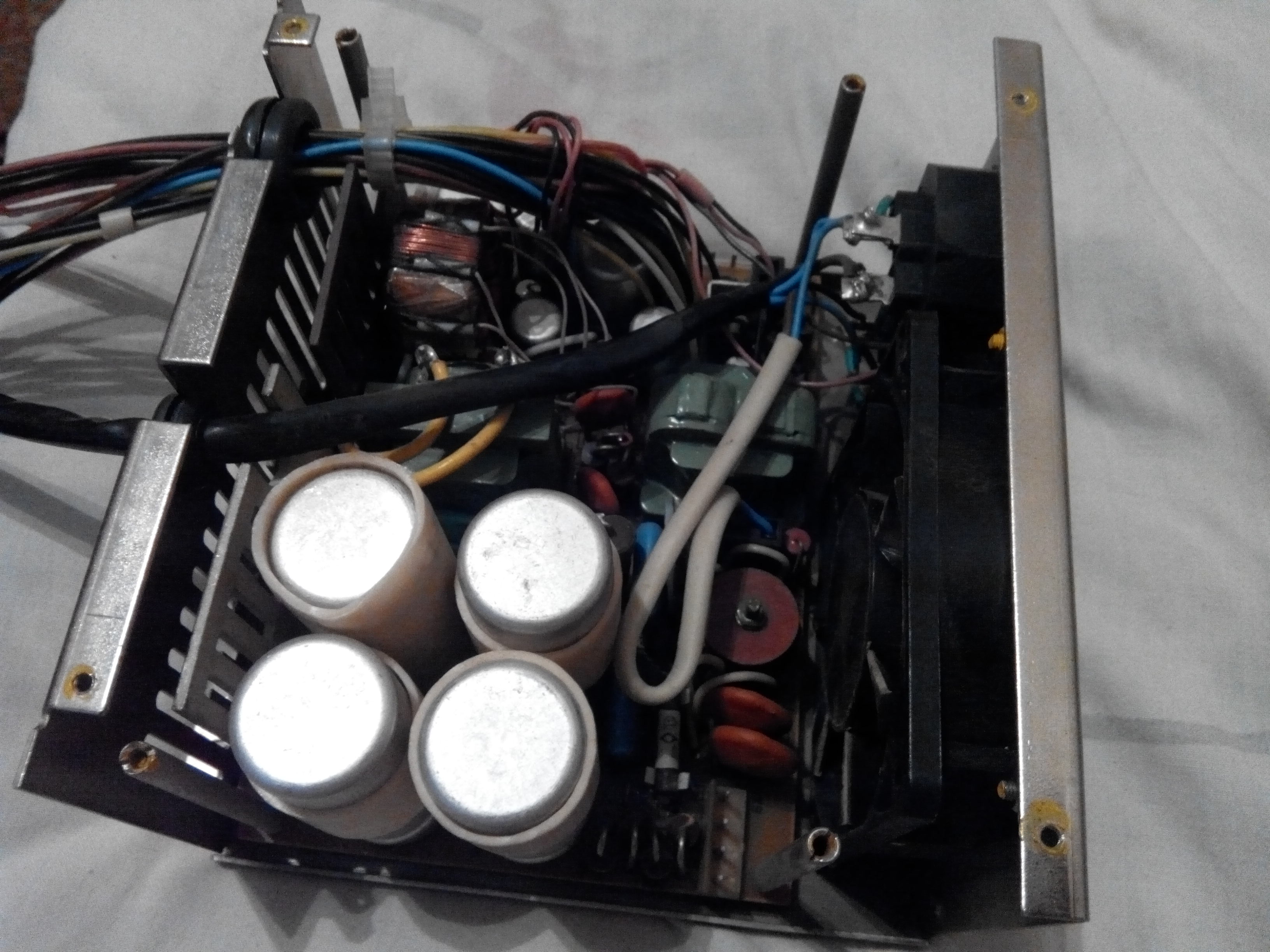

Да не тут то было,Открыв крышку увидел плату на двух разьемах.
Вот эта:
Ее назначение,мне прямо скажем,НЕ понятно.Ну да ладно...
Под этой платой,как я понял уже сам трансформатор:
Короче,что я понял,после пролистывания кучи ссылок и статей,это то,что в черном жгуте из 4 проводов нужно соеденить попарно 2 синих и 2 черных,тогда БП запустится.А потом вызванивать на каких выходящих проводах появится 12 вольт.Предположительно желтые это +12 вольт,черные - земля.

по поводу откуда брать +12-всё так.с 4-х контактного молекса жёлтый это +12,красный +5,чёрные-минуса.
желательно +5 линию на том-же разъёме где ты будешь брать +12 нагрузить к примеру лампочкой,но в целом будет и без этого работать.
по поводу запуска блока-да,два контакта перемыкаются,только мне в твоей разводке не очень понятно какие.

Всем отбой,мужики.БП оказался мертвым.Видимо годы без дела не пошли ему на пользу.Он не запустился.Всем откликнувшимся - СПАСИБО!!!
