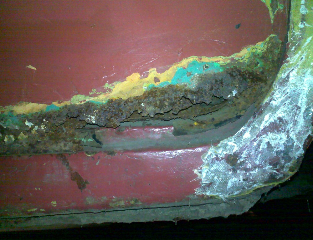

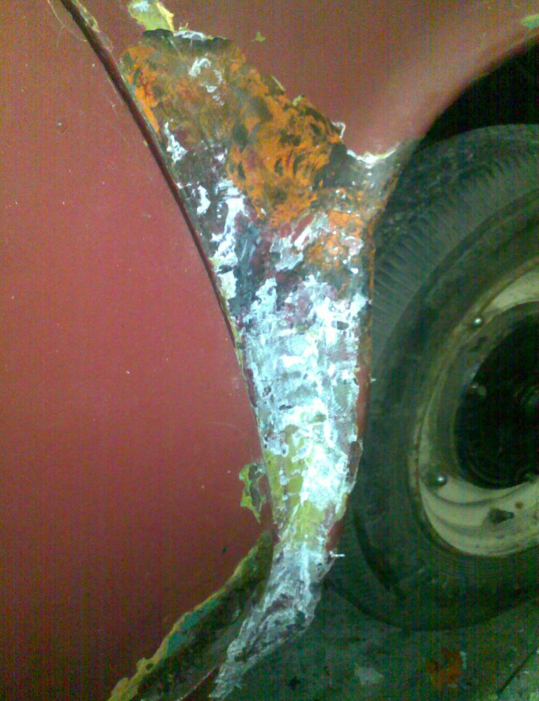

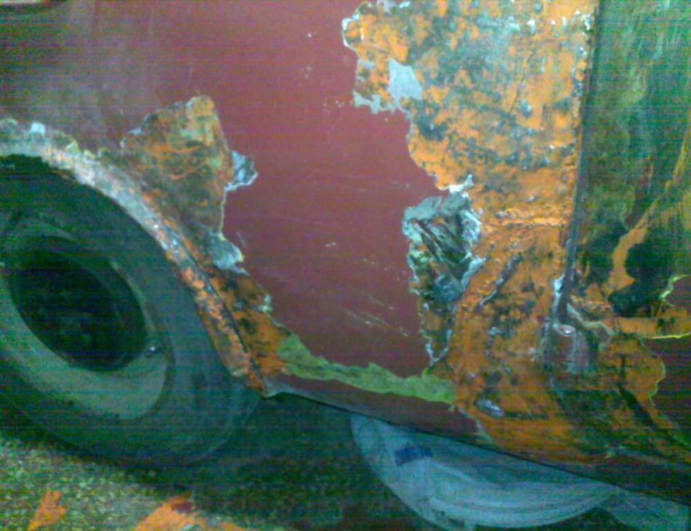

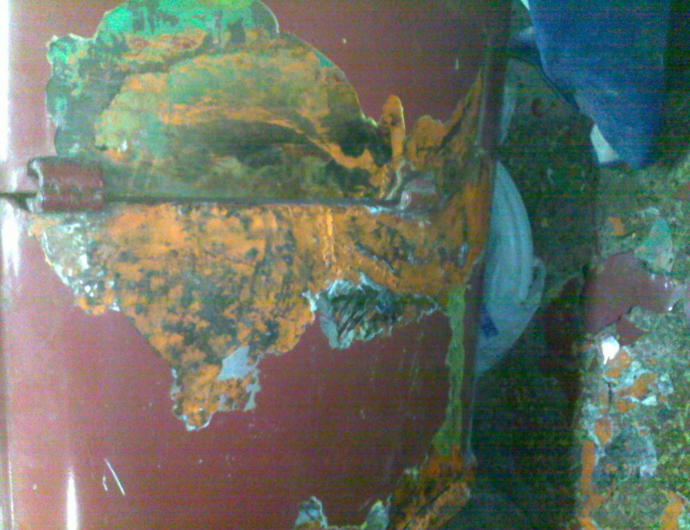

начал я тут чистить кузов....кхм....даже не знаю что сказать Rolling Eyes
толщина шпакли и стеклоткани
Зареєстрований: 28.05.2006
Повідомлення: 2501
Звідки: г. Сочи
ПовідомленняДодано: 11 Січень 2016 03:31    Заголовок повідомлення: Відповісти з цитатою
Режь его сразу

965mmx да щас,ага.вот прям все горбики не гнилые,а это мне так повезло.угу.
Proffesor не сцо.крылья и крыша вообще бубочки.это раз.он ранний,это два.он комплектный.это три.у меня есть ремонтные пороги(ссср!!!),а от чего взять низ двери я уже знаю это четыре.бочина есть от донора это пять.

sanitar Вроде как низ двери от нивы брали

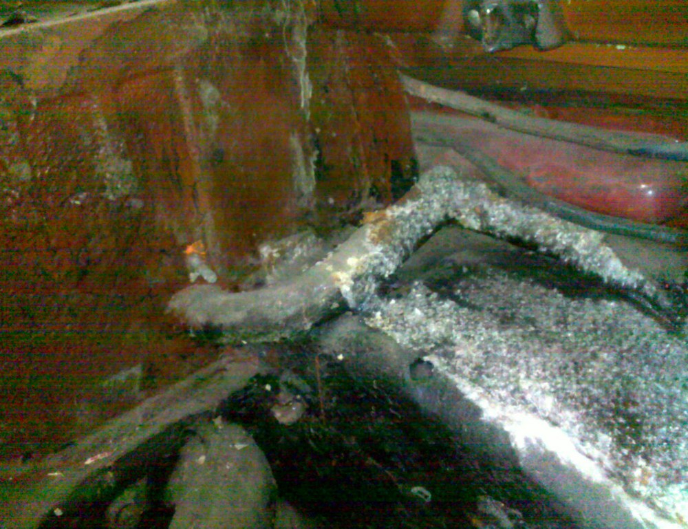

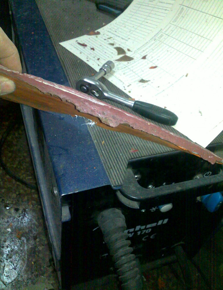

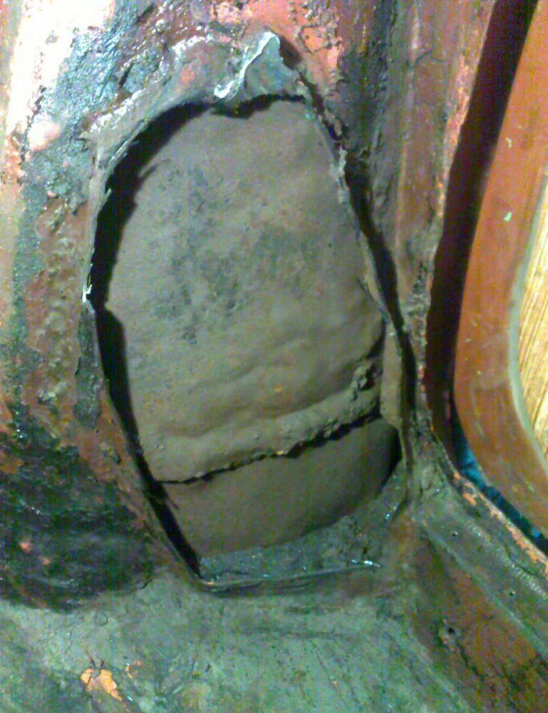

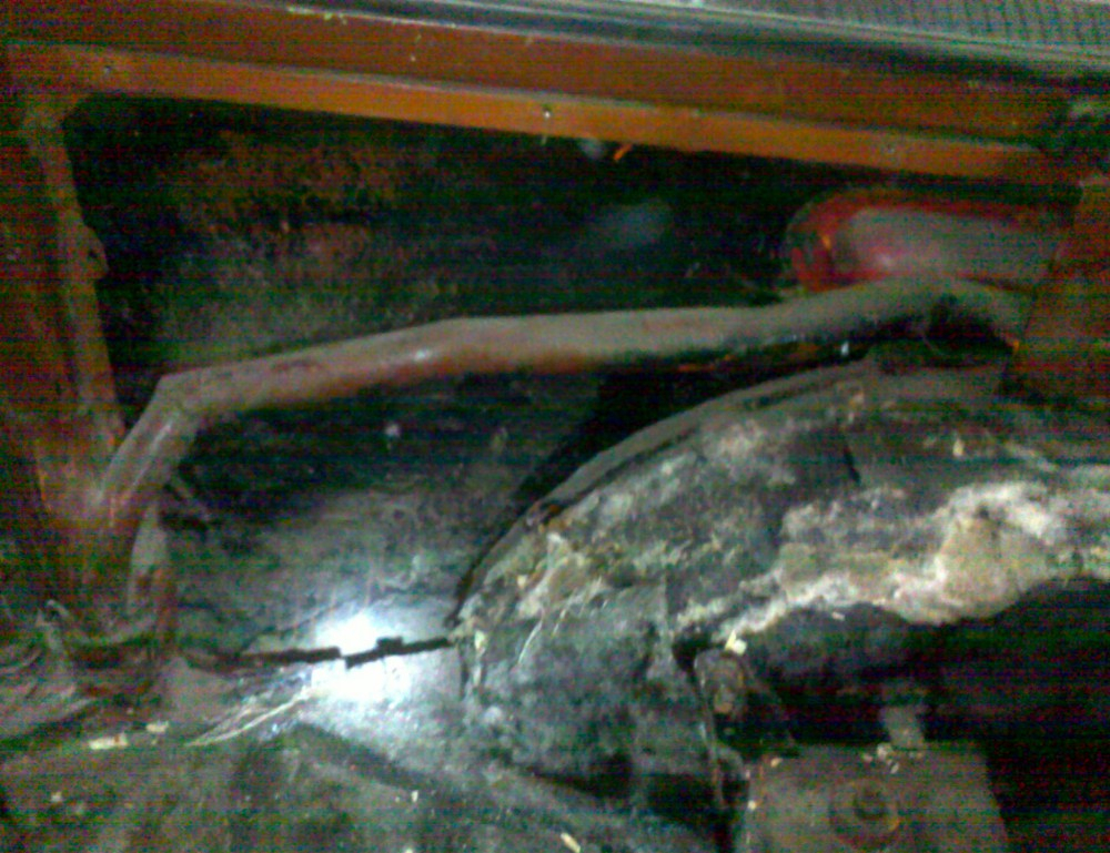

играем в угадайку?слабо в течении суток угадать для чего эти коричневые трубы? Wink
Миша и Доцентик молчите,вы уже знаете зачем они.
Повідомлення: 10320
ПовідомленняДодано: 24 Січень 2016 02:44    Заголовок повідомлення: Відповісти з цитатою
распирка
Зареєстрований: 16.02.2008
Повідомлення: 1863
ПовідомленняДодано: 24 Січень 2016 14:20    Заголовок повідомлення: Відповісти з цитатою
це мега конструкція аби з глузаків на лобове зовні дуло тепленьким .. заодно шкарпетки можна в салоні як на батареї сушити... ))))
DEn
Ноладчег
Зареєстрований: 12.07.2004
Повідомлення: 1026
Моє авто: 965АБ
ПовідомленняДодано: 24 Січень 2016 19:21    Заголовок повідомлення: Відповісти з цитатою

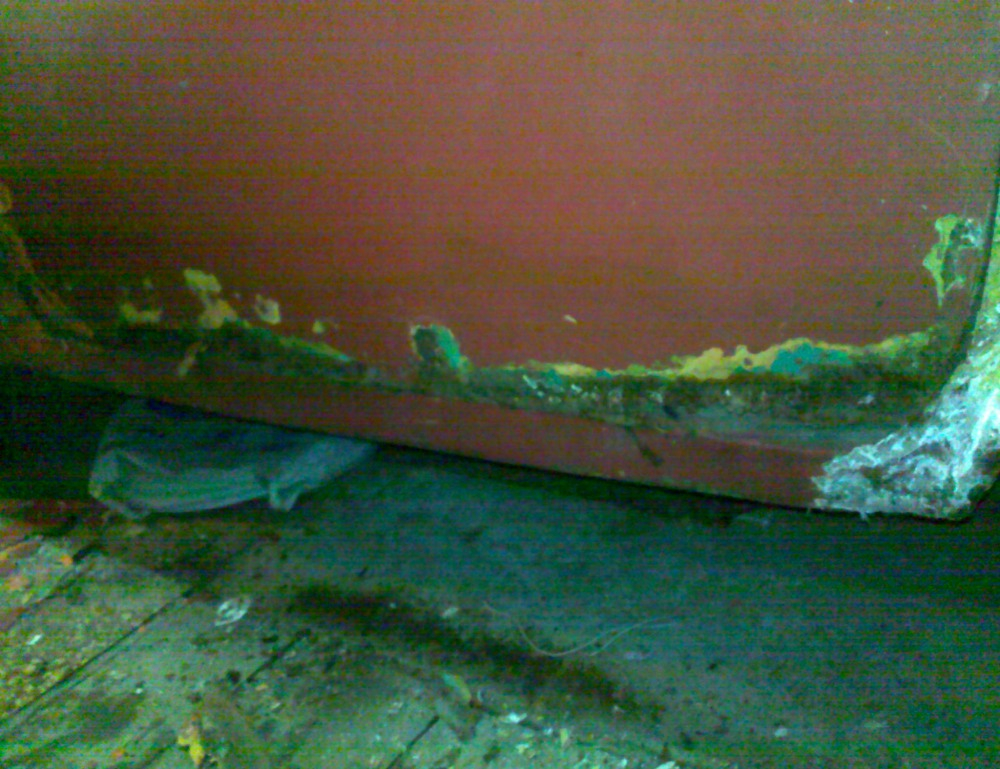

Да, делал из низа нивовских дверей, посередине вставить кусочек по месту.
ПовідомленняДодано: 25 Січень 2016 02:08    Заголовок повідомлення: Відповісти з цитатою
DEn ты вырезал из дверей,или есть эти ремвставки в продаже?

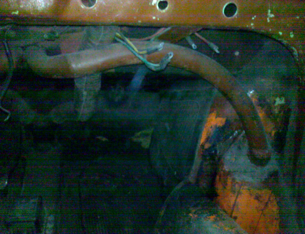

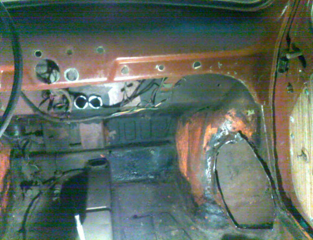

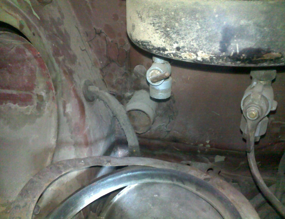

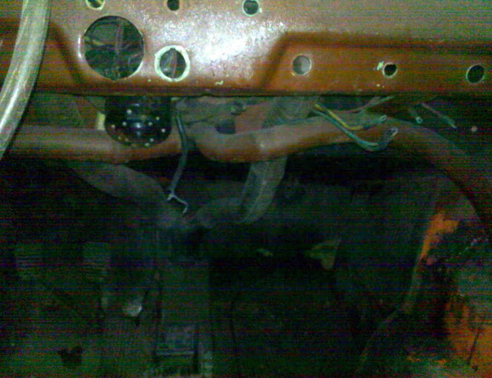

по поводу труб-итак, что-же это такое?это одновременно вентиляция порогов и охлаждение двигателя.
начинается это вот так
воздух во время движения естественным давлением попадает в багажник, оттуда через эти два отверстия выходит в трубы под торпедой, на первой фото.дальше опускается в пороги
дальше выходит из порогов за стойкой
идёт через арку
заходит в моторный щит
в моторном выходит под кожухами воздуховодов
ну и как оно выглядит со второй стороны
вот уже срезал на передней арке
ну и вообще уже без труб

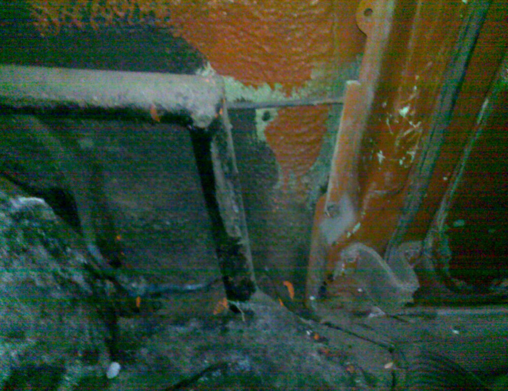

вообще машина полна загадок.смотришь на правый бок-думаешь что пиздец машине.лезешь в глубь-и офигеваешь

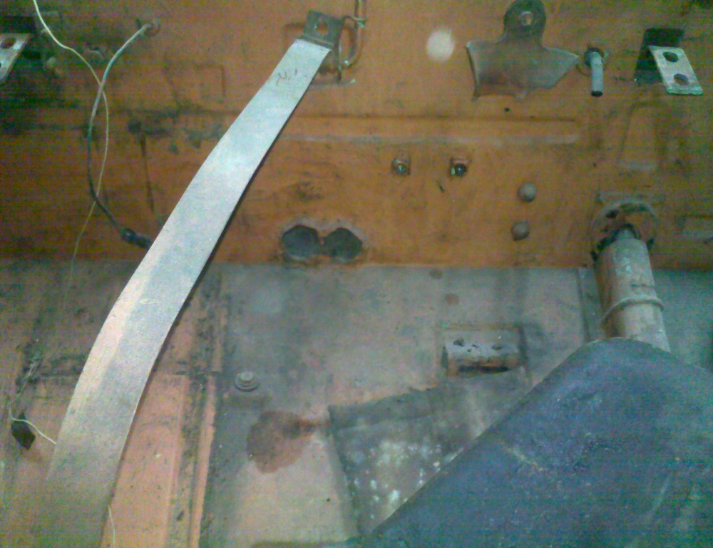

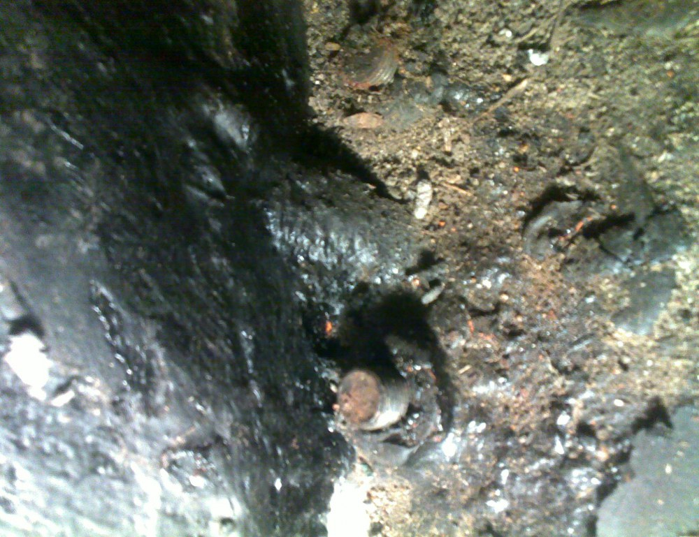

к примеру,болт крепления балки.напомню,машина простояла 10 лет без движения в гараже на песке
выглядит будто его на той неделе вкрутили.
или вот например нижние болты.резьба чистая...

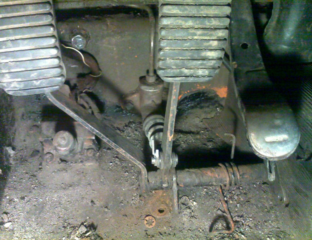

педальный узел.тоже всё очень даже ништяк

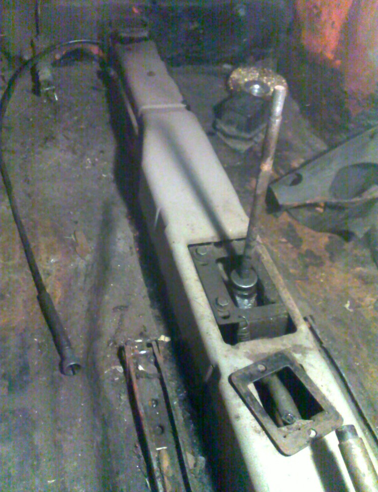

ну и кульминация-тоннель.он,мать его,в перепыле заводской краски!!!

Продаются отдельно.
