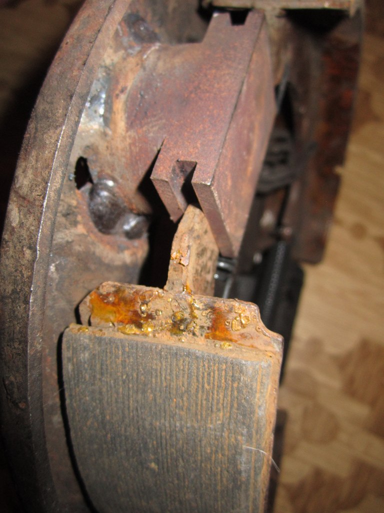

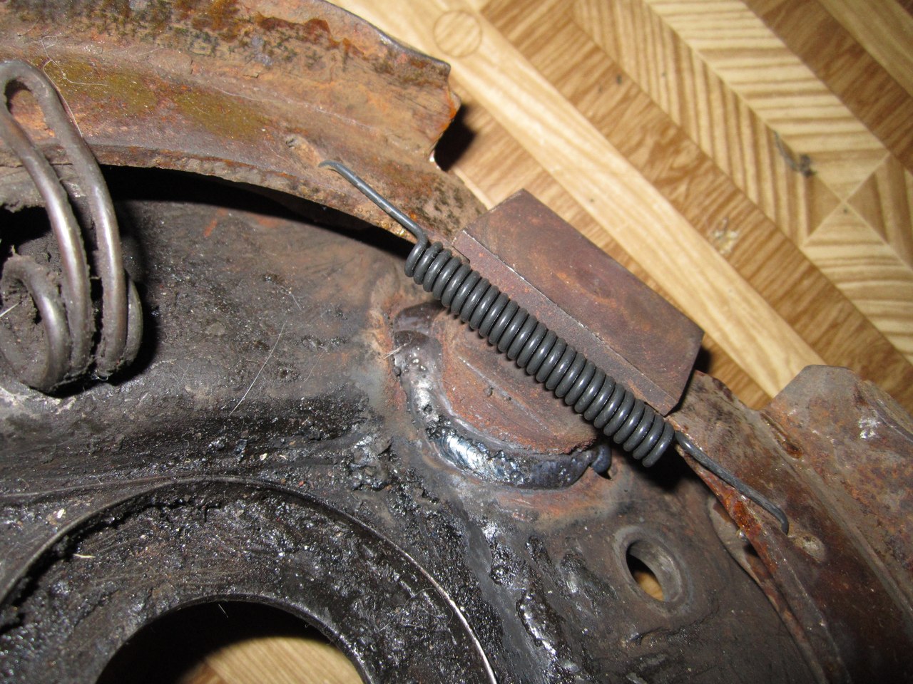

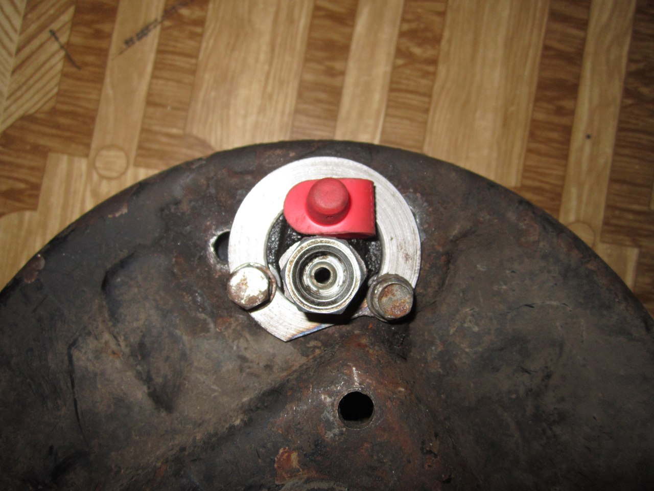

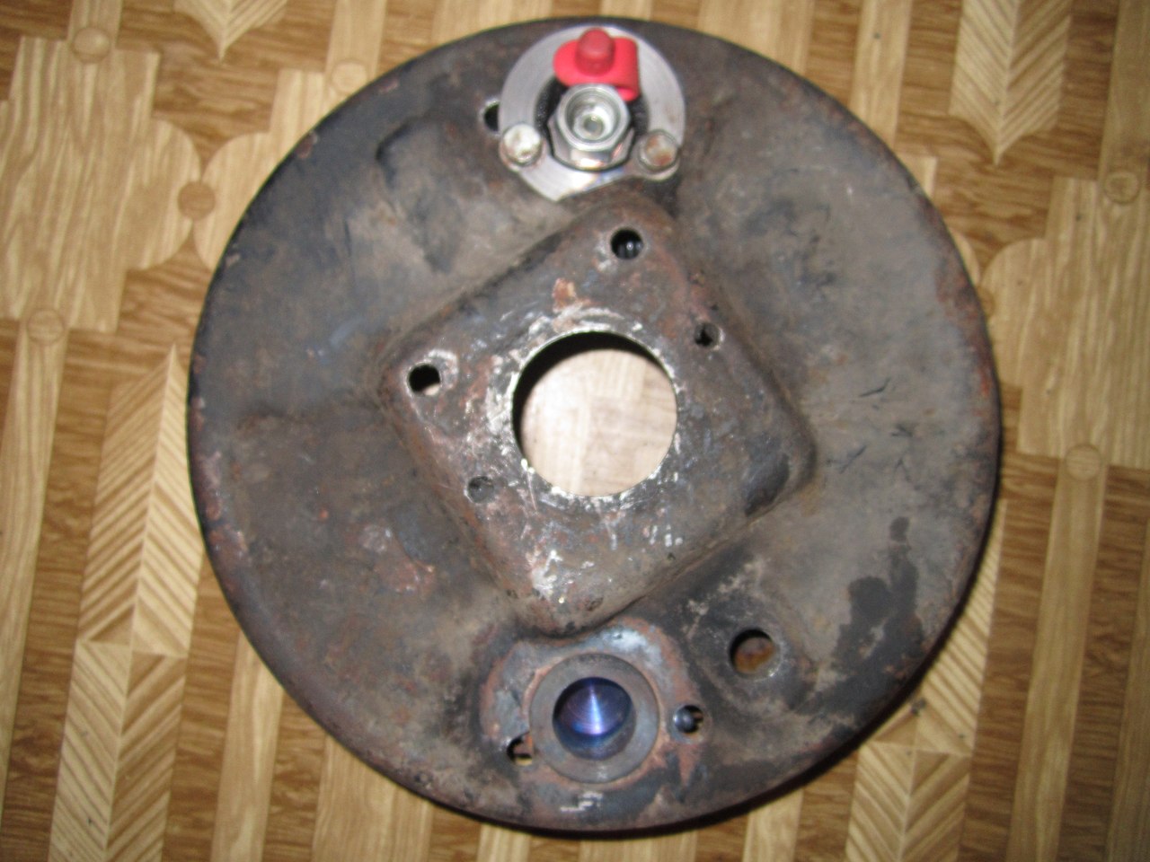

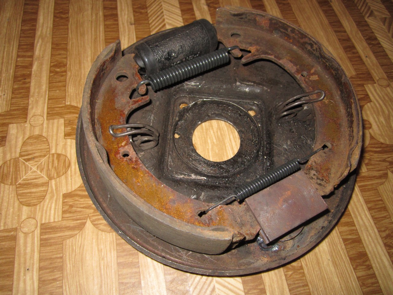

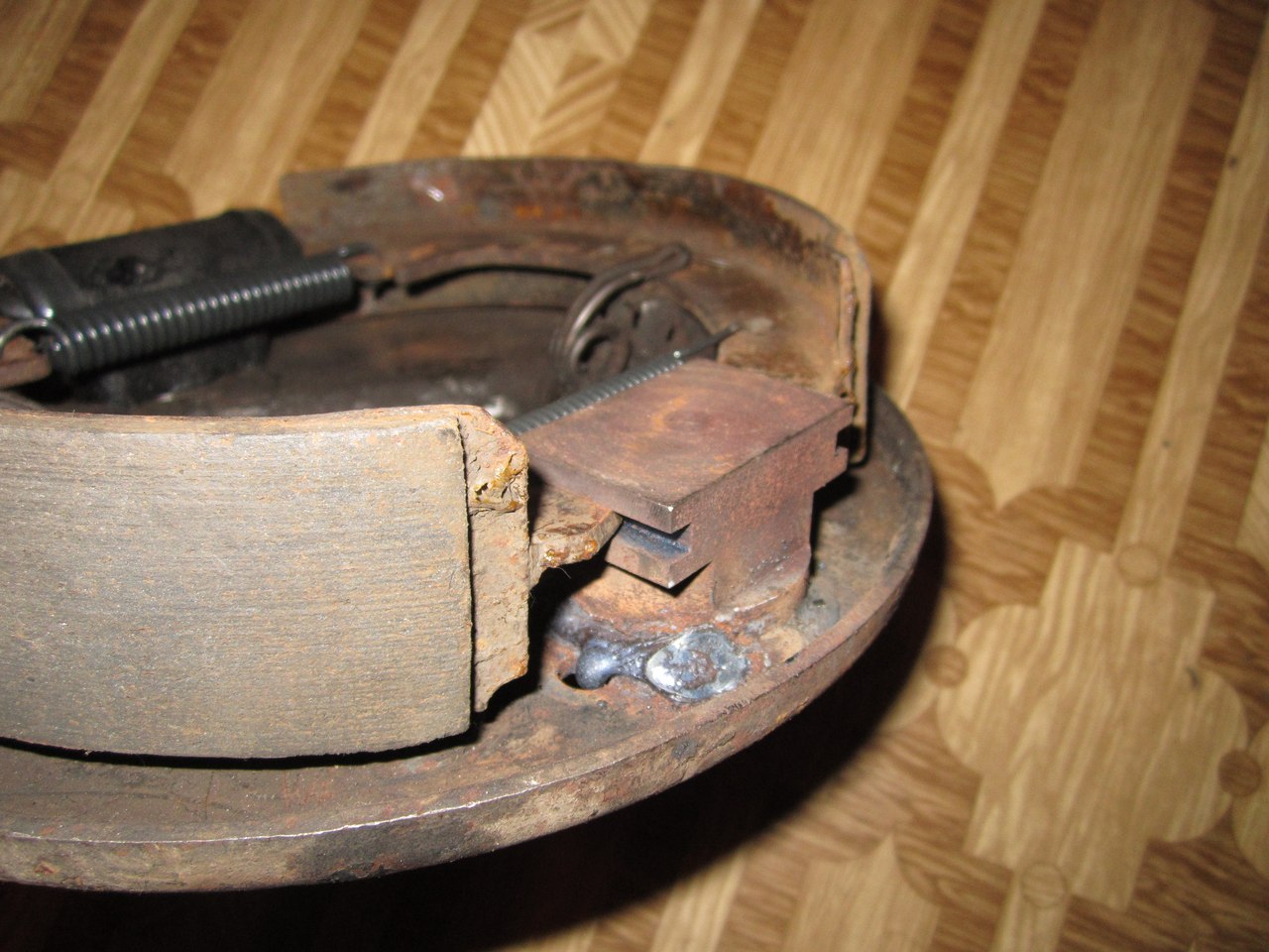

я так понимаю должно выйти что то на подобие ?

У "сельских" М-412 спереди были 2 РТЦ. Т.е., "наша" схема. Но там оба цилиндра одинакового диаметра - 22 мм, если не ошибаюсь. У нас же - 22 и 19.
При попытке вживить "москвичевские" передние РТЦ на наш родной щит - вытянет ли наш ГТЦ увеличившийся объем передних РТЦ?

Сорри, если уже где было, но намедни возникла проблема с верхним РТЦ справа при замене тормозной колодки - толкатель под пятку тормозной колодки свободно провернулся в, собственно, поршне, след-но, замена РТЦ просится как наиболее наименее геморрное решение.
Но ... на базарчике ихамать нетути-с.... только парные (задние, "19-е").
Там же подкинули инфу: ЛУАЗовский - такой же, как наш задний, но на два поршня 22мм.
Нашли "нулячий" - все отлично заменилось и еще "прозапас" остался.
Так это "к вопросу - от чего подойдет" - чем не ? (по габаритам он, как бы, не намного крупнее парного "на 19", может и поместится... - "дети"-то "одного папы").
