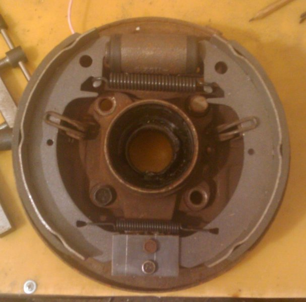

Красиво получается.
А не хотелось переделать реализацию "ручника" как на Таврии с приводом распорной планки от рычага, или не охота понижать точку входа троса "ручника" в тормозной щит и играться с подбором нового троса?
ЗАЗ-автомобиль с пугающей ремонторигодностью...и позитивный

2 el_fuego
А на задний тормоз ЗАЗ-Сенс не смотрел? Тоже вроде 200 мм диаметр тормозного барабана, но там стоит механизм подвода колодок, а РЦ без самоподводки Sad Лишние детали=лишние проблемы ИМХО.

Так и в тех, что я установил есть автоподвод Smile

а в сексе нет, потому и смысла нет смотреть

C_asper писав(ла):
да, при такой конструции минутой на замену колодок не обойтись
я отделался без сварки, правда дела не позволяют все доделать, но зато снял барабан, новые вкинул, и все, поехал дальше
еще есть фотки в галерее
верно мыслишь! я тоже всегда стараюсь переделывать то, что не изнашивается, а расходники максимально серийные использовать. правда, в данном случае, все равно остаются вопросы с распорной планкой

с кокой именно, на ручник или та что на корпусе, буду в гараже сделаю фотки в сборе но пока без ручника

Я имел в виду посмотреть на щит заднего тормоза "Сенса", про РЦ в курсе

вот так выглядит всборе, осталось привод ручника изготовить и все. меняй колодки сколько хочеш, никаких доработок сними делать не надо

Я топики типа этого пару месяцев назад почитал-почитал, да и переклепал накладки.
Есть идея, срезать с ВАЗ-колодки сэндвич из накладки с подложкой, и приварить к нашей державке.

C_asper писав(ла):
саня, болтики хорошие на упор поставил? через них все тормозное усилие на корпус ступицы передается

это временно, там заклепки будут 6мм, так разбирать проще и подгонять конструкцию

C_asper писав(ла):
... , осталось привод ручника изготовить и все...
ну что, изготовил???

так дело до него и не дошло, думаю доделаю в этом месяце

Колодки 2105 були випробовані схилами Карпат. Загалом проїхали на зльоті 2371 км
