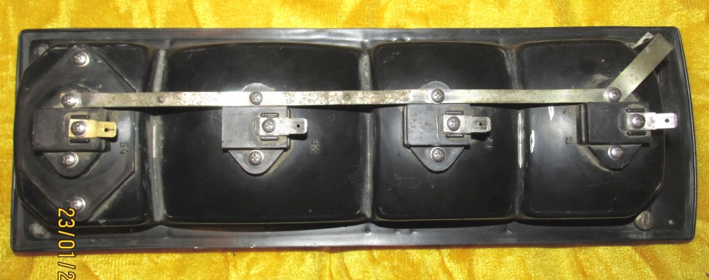

Включаю "поворот" (в любую сторону) - все нормально (реле щелкает, лампы - моргают).
При включенном повороте "направо" и нажатии педали тормоза - реле отключается и, соответственно, прекращают работать поворотники (при "налево" - ничего похожего и близко не наблюдается).
Жуж - 968мб - т.е. включатель поворотников - 3-х позиционный тумблер на торпедо, а не на подрулевой колонке, цепи питания - от разных предохранителей, т.е никак не взаимосвязаны, вообще.
Сигнализация тормозной системы - без замечаний (в любом режиме - что при повороте, что без него).
Как такое может быть?
Зареєстрований: 03.10.2010
Повідомлення: 2973
Моє авто: ЗАЗ 968м Бєжик
ПовідомленняДодано: 26 Червень 2015 17:19    Заголовок повідомлення: поддержали 2 человек Відповісти з цитатою
думаю проблема з массою заднього правого фонаря
