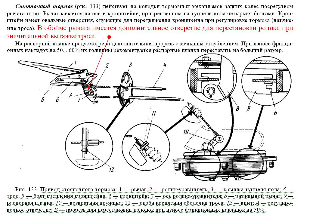

А, ролик, пробовал на другое отверстие переставить?
Да пробувал.
Не пойму в чём может быть проблема, ведь механизм прост.
Lanc Дохтор Снежок
Статус: Offline Зареєстрований: 24.07.2006 Повідомлення: 10320 Звідки: Київ Моє авто: ЗАЗ968М был -005, г/в 1985; ЗАЗ968 г/в 1975; ЗАЗ965 г/в 1965
Додано: 30 Серпень 2013 17:10 Заголовок повідомлення: |
Износ колодок и барабанов

После замены колодок на новые (да ещё цельнотянутые совдепы) ручник заработал просто отлично. Не помню когда это сделал, но не так давно. Этой зимой начались проблемы - при езде по сельским бедам (не дуракам просто набрасывало на задние рычаги грязь, которая замерзала, намертво блокируя трос ручника.
Пришла весна. Трос не блокируется, но ручник почти не работает. Переставил ролик на центральное отверстие, сделал предел на 4 щелчка, а тормоза как бы нет...
Добрался до сути - снял по очереди колёса, проверил, что там... На рычагах по 5 см засохшего плотного чернозёма центральных областей, где-то внутри трос... Всё счистил и реализовал импровизированно давнюю идею о защите троса. Думал купить подходящую гофру, но как-то всё забывалось. В гараже нашёлся шланг противогаза. Плюс к нему толстостенный резиновый шланг (типа кислородного, но без корда). Соорудил вот такую защиту.
[/img]
Противогазный разрезал пополам, "кислородный" - 12 - 15 см. разрезал вдоль, чтобы вставить трос. Это интересно, но это не главное. Это защита от грязи.
Главное - ручник после обслуживания опять заработал на "пять".
Вывод - нормальная конструкция ручника, только при эксплуатации не доводить до абсурда.
