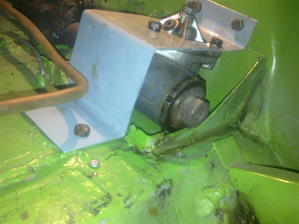

Повідомлення: 3994
ПовідомленняДодано: 13 Грудень 2011 12:16    Заголовок повідомлення: Відповісти з цитатою
Неоднократно упоминалось, что часто у нас люфтит рулевое по причине не жосткой фиксации рулевого редуктора. Один из вариантов решения проблеммы:
