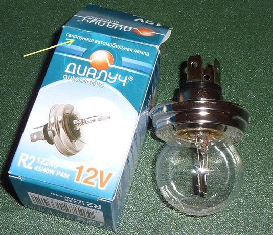

ПовідомленняДодано: 09 Жовтень 2014 21:26    Заголовок повідомлення: Відповісти з цитатою

Как бы в шедевры (а надо было в юмор) не попасть с этой лампой. До сих пор езжу на родных лампах. Неделю назад сгорел ближний в левой фаре (первый раз с "рождения"). Вставил резервную, в резерв купил эту за 9 грн, китайскую, оказывается. 45х40 Вт. Она что, йодированная?))
ПовідомленняДодано: 10 Жовтень 2014 18:00    Заголовок повідомлення: Відповісти з цитатою
Это нормальная галогенка для старого оптического элемента, если "китайцы" сделали её правильно и нити в фокусе, то это отлично для старой оптики.
Мне для установки галогенок пришлось в родных оптических элементах менять гнёзда под лампы, а в этом случае, где гарантия, что нити галогенок находятся в тех же позициях что и нита обычных лампочек, т.е. в фокусе!
Так что ни юмором ни тем более шедеврами тут и не пахнет.
P.S. Если галогенка, то йодированная.

тут цоколь P45t - нормальных галогенок с таким цоколем - пруд-пруди.

Andy_Bady писав(ла):
Нормальные - стоят нормальных денег и продаются далеко не в каждом гамазине Crying or Very sad Поэтому я перешел на Н4 когда поставил релюхи, фары получили нормальное питание и родные лампочки получили возможность перегорать.
