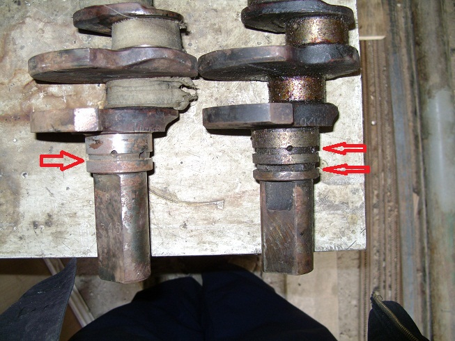

Извините, накладочка вышла. Выложил коленвалы рядышком, перемерил. Коленвалы по длине одинаковые, на одном на передней части одна проточка (под масло) на другом две. Может кто сталкивался? Не хотелось-бы собрать мотор, а потом переделывать. Сделаю фото - выложу.

С лева колено от 23-трех сильное, справа Мемз-966Г. Зы, я б себе прикупил)))

Спасибо, еще вопрос как по внешним признакам отличить 23 сильный от Мемз-966Г?

Проще сделать фото.

А что фотографировать? мотор разобранный. Если мотор 30 коленвал от 23-сильного станет и наоборот? На блоках нашел маркировку 965-1002015, вроде на обоих одинаковая. Номера на них начинаются на одном 966А на другом 966В. фото того который собран

Додано: 25 Квітень 2014 22:24 Заголовок повідомлення: |
Во первых интересный отвод картерных газов!
Второе по маркировке точно не 23х сильный.
в то время многое колхозили и меняли....

Насчет колхозничества сильно сомневаюсь, мурзик всю жизнь в одних руках. Этот мотор родной, стоял на машине с завода. Мотор неудачный, насколько я знаю его пару раз делали по гарантии. После переборки он сезон не всегда нормально работал. Скорее всего там есть проблемы с геометрией блока. Через несколько лет мучений с ним дедушка купил новый мотор, он сейчас разобран. Вот его и пытаюсь собрать, второй коленвал скорее всего "приблудный", может кто подарил. Маховик один, поэтому пытаюсь разобраться какой из них родной. Пришел к выводу, что родной с двумя проточками.
Если я еще не опоздал, то на том колене которое слева должно быть еще одно колечко, поставив которое, оно становится 1 в 1 как колено что на фото справа))) У меня такое новое, установлено в блоке. И еще разобрал тут мотор 966В 1966 года, из которого колено никто точно не вынимал, там такое же, с колечком. В моем моторе 966В 1969 года стояло такое как на фото справа.

Pistolet
Спасибо за информацию, пока не опоздали.
