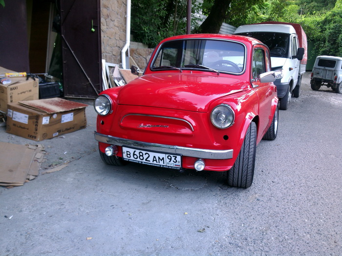

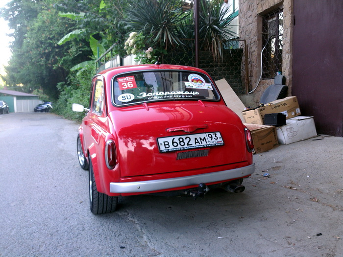

как то так
п.с. сюды выложил и прозрел, фотки то с телефона китайского и без обработки ))) не ожидал

красава! А куда делись отверстия звукового сигнала на морде?

Очень красивый получился

madmobile писав(ла):
меня оно не устраивало всегда. туда не одна запаска не влезала. сигнал давно под капотом стоит, рядом с грелкой
