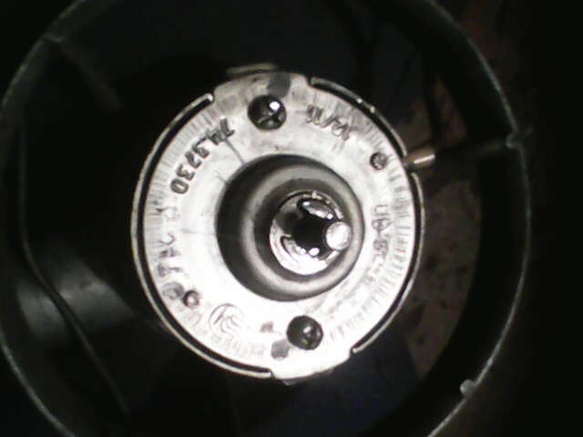

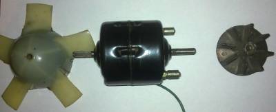

Вопрос может и не тупой, но тему новую не хочу создавать. В общем, стоял в печке мотор такой
с завода. В гараже валялся
От скуки поставил в него подшипники и вставил в печку. Сажу потрусил. Работать конечно стала тише, но тепла стало меньше. Да и дым стал чёрным. Карбюратор тот- же. Через неделю стала вести себя странно. Запускается нормально, но через час- полтора притухает. Потом вообще стала тухнуть. Ещё через две недели, т.е. вчера вообще потухла и запускаться не хотела. За три часа издевательств на морозе, по темну и за 50 км от дома был не один раз перебран и почищен карб, менял бензонасос. Толку ноль. Так и поехал без печки. На бензин грешить нельзя.
Сегодня с утра снял печку, поставил помазанный родной мотор. САЖИ ВЫТРУСИЛ ПОЛТОРА - ЛИТРОВУЮ БАНКУ. Это за три недели! Теперь греет. Но и ток берёт больше (не мерял, по АКБ видно). Вопрос- что за хрень? моторы что, разные? с чего второй тогда?

Модель верхнього мотору підкажи...

Сука. Простите, вырвалось. Мотор на 24в. Тупой вопрос. Дурной опыт- тоже опыт!

Наскільки я зрозумів, то нижній мотор виявився на 24В... мабуть від ШААЗ О30-0010-20 або ШААЗ О30-0010-40 - ці обігрівачі на 24В...

Да. Просто надо было сразу посмотреть, а потом городить.
