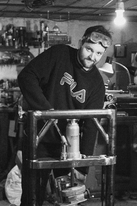

				|  Додано: 03 Грудень 2013 00:35    Заголовок повідомлення: |     |
				| День прошел на УРА! оказывали давление на головки блока
 выпресовывали направляющие клапанов.
 но сначала Владимиром были изготовлены специальные оправки и пуансон
 и получается так что выпресовывали по оси движения клапана, голова осталась цела и невредима
 общий вид

				| и в заключение сегодняшнего дня пару фотографий из серии
 "Жизнь нашего гаража"

				|  Додано: 03 Грудень 2013 00:39    Заголовок повідомлення: |     |
				| Направляйки сидели оччень хорошо
   Мы чуть в штаны не накинули,когда первая стронулась
  аж пресс подпрыгнул
 Почтальон Стечкин.Экспресс-доставка шестиграммовых посылочек на дальние расстояния.
   Можно очередью-с...

		| John Warner ЗаЗоводной ЭцихоКлоПедист
				|  Додано: 03 Грудень 2013 09:18    Заголовок повідомлення: |     |
				| А вы как думали?
 Это вам не гнусную тазоидную башку молотком охаживать
   Я выбивал на ВАЗодвиге молотком, легко.
 Если надумаете менять и сёдла - то они так легко не сдадутся. Они у нас завальцованные.
