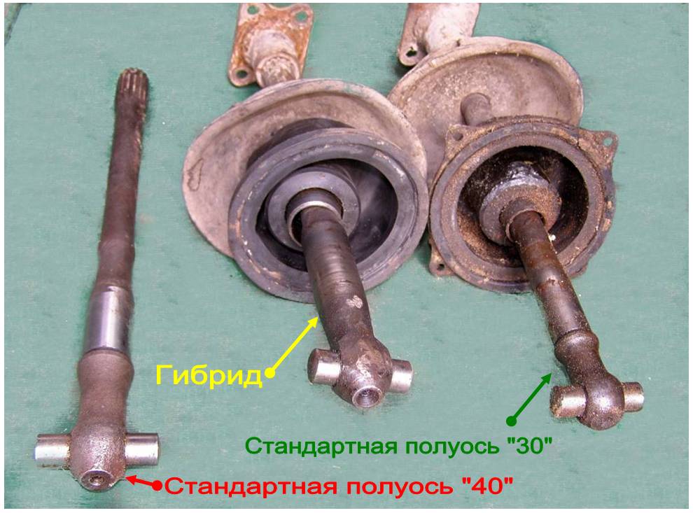

Ладно. На днях буду в гараже, найду ту полуось (машины той уже давно нет, но полуоси остались), посмотрю, померяю, может даже сфотографирую. Мне аж самому интересно стало, что там было сделано. Very Happy
Сварки там точно не было. Явно должна была быть проточена до диаметра тридцаточной - стоял родной пыльник.

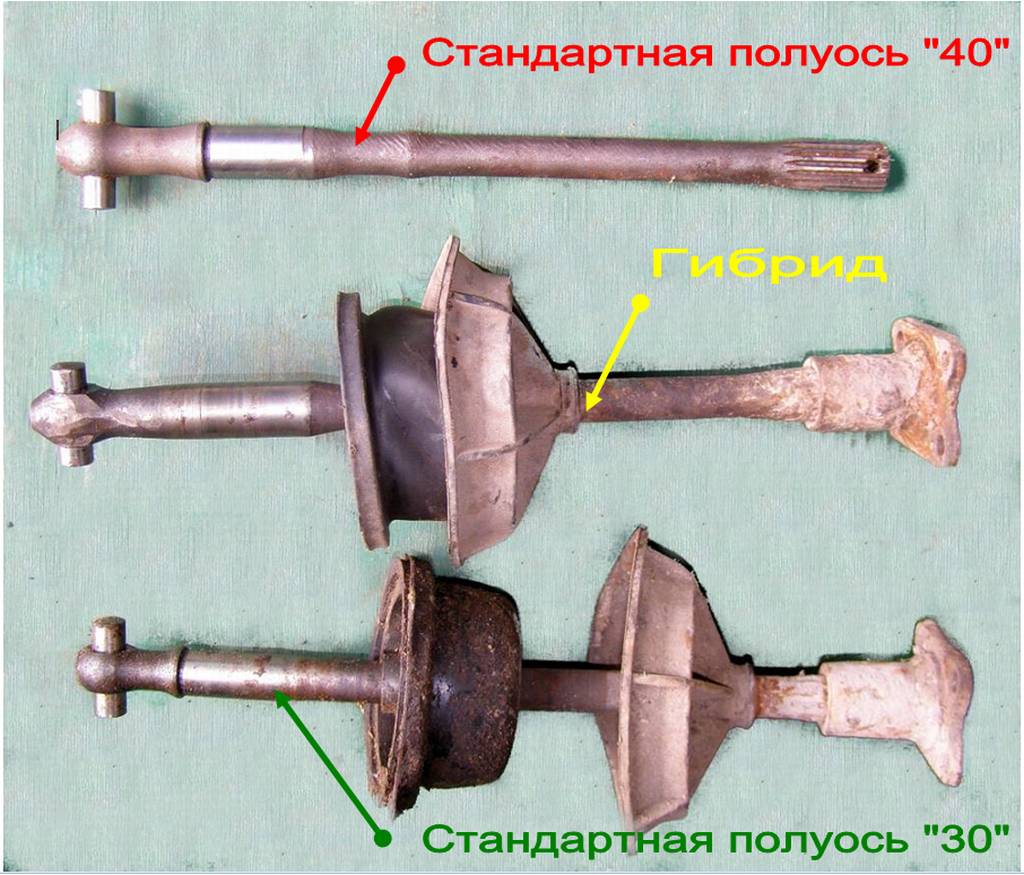

Сходил в гараж.
Разобрался.
Значит вот для сравнения три полуоси : одна новая "сороковочная" и две б/у: стандартная "30" и гибрид.
Была взята стандартная "сороковочная" полуось, сточили "ступеньку", в стандартный "тридцаточный" пыльник полуоси вставили копус манжеты.
Получилась полуось в сборе для "тридцатки". Только не понятно зачем, явно на заточном станке, ободрали утолщение на "жопке".
Палец не трогали (не выпресовывали).
