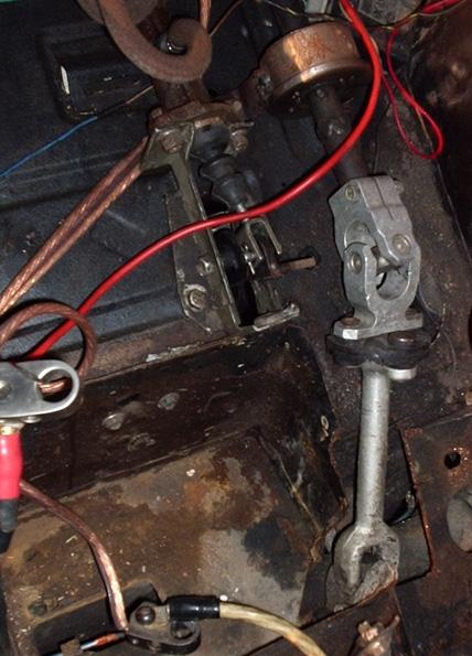

Просьба немог бы кто выложить фотки установленного ГТЦ от классики на заз 965. Заранее спасибо. Exclamation

Тут чуть чуть видно.
Вся шняга от М-ки

Спасибо большое!!! Razz

А както нужно усиливать место где крепится педаль?

Нужно, иначе гуляет перегородка. Я с низу дополнительно два уголка пустил паралельно ходу педали и кронштеиник к панели приборов.

ходил я тогда вокруг своего Зверька кругами с болгаркой, но решиться пилить кузов так и не смог!
Купил новый ГТЦ и сделал все как и было с завода
(кронштейн, педаль, плита усиления, двухконтурный ГТЦ, бачек пылятся на полке) Very Happy Very Happy Very Happy
