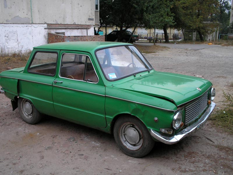

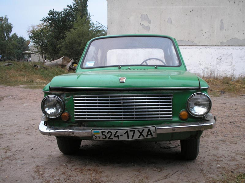

Итак прошло почти 2 недели с момента когда начал заниматься кузовом. Вскрытие показало, что жуж основательно прогнил внутри. Как результат стоимость работ оказалась равна стоимости еще одного запорожца. Ради интереса посмотрел обьявления в газете в своем городе и был найден жуж без движка.
Вот так я и стал владельцем зелененького ушастого запоршивца 73 года выпуска. Wink

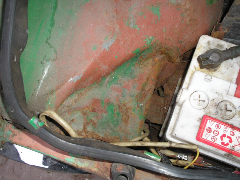

Кузов оказался на удивление целым. Нигде нет дыр, единственный недостаток - слегка ударена морда в раене правой фары, в результате чего правая фара смотрит немного вниз и багажник закрывается неплотно т. е. угол машины как бы слегка опущен вниз. Нужно будет вытянуть. Так же присутствует немного ржавчины в ногах у водителя и пассажира. В остальном все ОК. Вчера после дня секса с двумя жужами был перекинут движек и цилинлры сцепления. Так что из гаража уже вернулся на новом жуже. Теперь нужно будет разобраться с проводкой, а то там уже слегка намудрили. И перебросить тормаза, полностью. А то их почти нет, цилиндр одноконтурный.

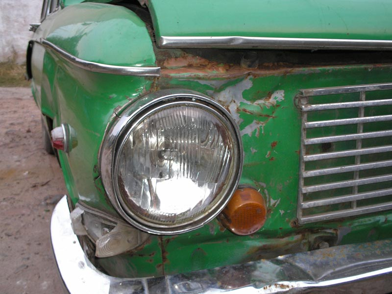

Коль уж эту тему посвятил замене жулезяк, то задам такой вопрос: передние крылья в ЗАЗ-966\968 и ЗАЗ-968М одинаковые или нет? А то сварщик сказал, что правое крыло лучше заменить. Кстати позже, через пару дней выложу фотки своего ушастого. А сюда проблемный угол. Варить\рехтовать все равно буду через месяц, а то тут сессия неожиданно подкралась.

Появилась еще одна мысль насчет места под подфарник на крыле. Может эту фыштамповку просто срезать с "ушастого" крыла и приворить на М-ковское?
Кстати фот фотки битой стороны

Nazgul, а че с ушами у твоего ушастого? Там молдингов нет серебристых чтоли? а то как куски железа на кузове а не ушки Smile
ТАк и есть. Это кто-то до меня поиздевался. Похоже что это и не уши вовсе а действительно подогнутые куски железа. Они короче чем нужно Confused . Буду менять на нормальные.
