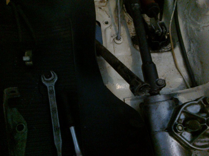

жорик
Статус: Offline Зареєстрований: 25.07.2010 Повідомлення: 288
Додано: 22 Серпень 2013 15:37 Заголовок повідомлення: |
У меня возникли проблемы с четкостью переключения передач. Сначала грешил на стопорный болт , крепящий кулису с тягой кпп, но когда добрался до него, то увидел, что тяга в этом месте лопнула и невозможно плотно соединить две детали вместе, что приводило к большому люфту. Грешным делом хотел снимать двигатель для замены тяги, но что-то меня остановило , и я начал искать пути менее болезненные. Сначала решил попробовать вытащить тягу через отверстие подачи горячего воздуха из отопителя-снял печку, просунул заранее приготовленную тягу, но меня ждало разочарование-не хватало угла для прохода тяги через отверстие кулисы. Методом тыка пришёл к выводу, что данную операцию можно проделать сняв педаль тормоза. И о чудо-тяга легко вышла через овальное отверстие. Там ещё на тоннеле есть технологическая выборка, увеличивающая угол. Может кому-то пригодится мой опыт.
